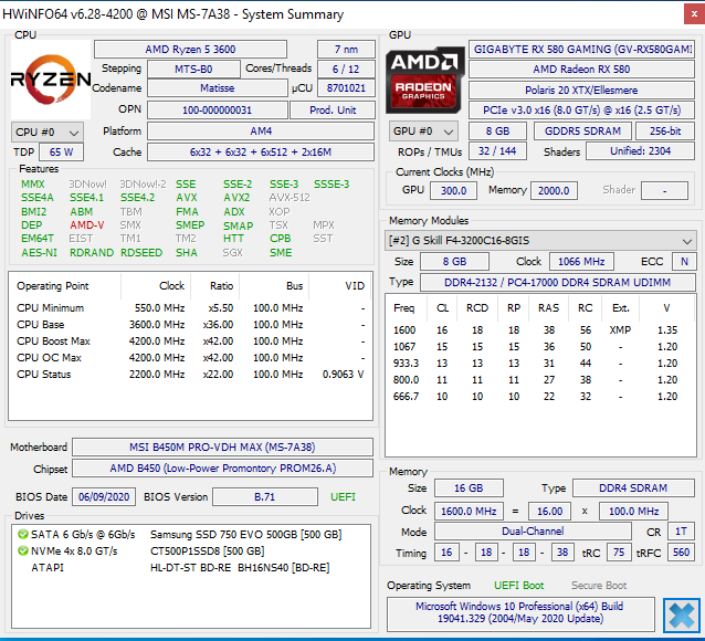

ich habe meinen PC zusammengebaut und im Bios anschließend auch das XMP Profil 1 aktiviert. Es handelt sich um den Crucial 32GB 3200
Nun wollte ich mal mit HWinfo drüber schauen und dort steht das:
Müsste er nicht mit 3200 dann laufen? Oder habe ich das falsch verstanden?
Wenn ihr schon mal drüber schaut.. passt sonst alles auf den ersten Blick?
Ist alles OK.
Die aktuelle Einstellung siehst du in HWINFO64 unter "Memory".
Clock 1600 Mhz sind 3200Mhz, da DDR = Double Data Rate

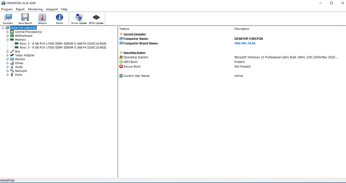

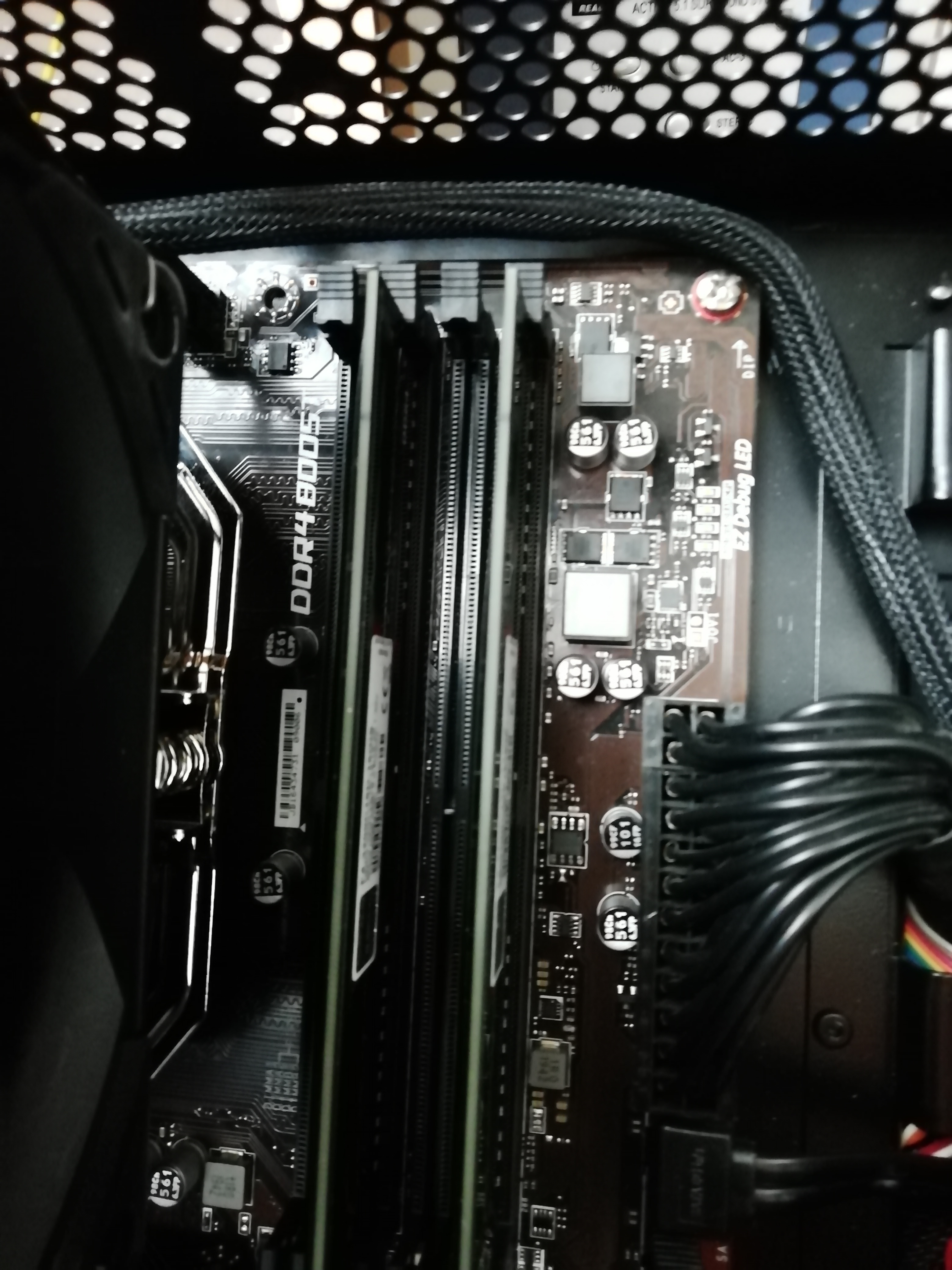

Der Speicher steckt auch falsch, der läuft nicht in Dual Channel Modus. Der muss in Slot 2 und 4 stecken.
Woran erkennst du das? Auf dem 2. Screenshot steht rechts unten Mode "Dual-Channel". Oder übersehe ich was?

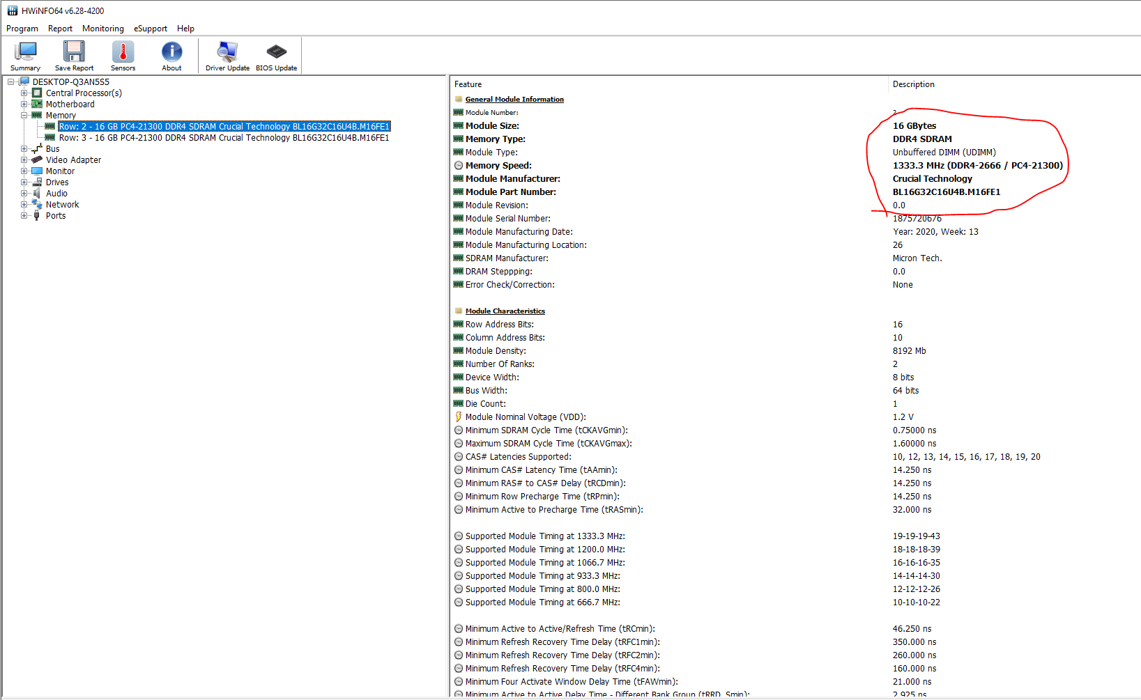

Laut HWInfo sind die Module in Row 2 und 3. Je nach Zählweise 0-3 oder 1-4 ist beides nicht optimal.
Bei mir seht auch Row 2 und 3 ob wohl meine Module im Slot 2 und 4 stecken. Und habe Dual-Channel

Ah, ok, bei mir steht Row 1+3, deswegen bin ich davon ausgegangen das die nebeneinander stecken.
