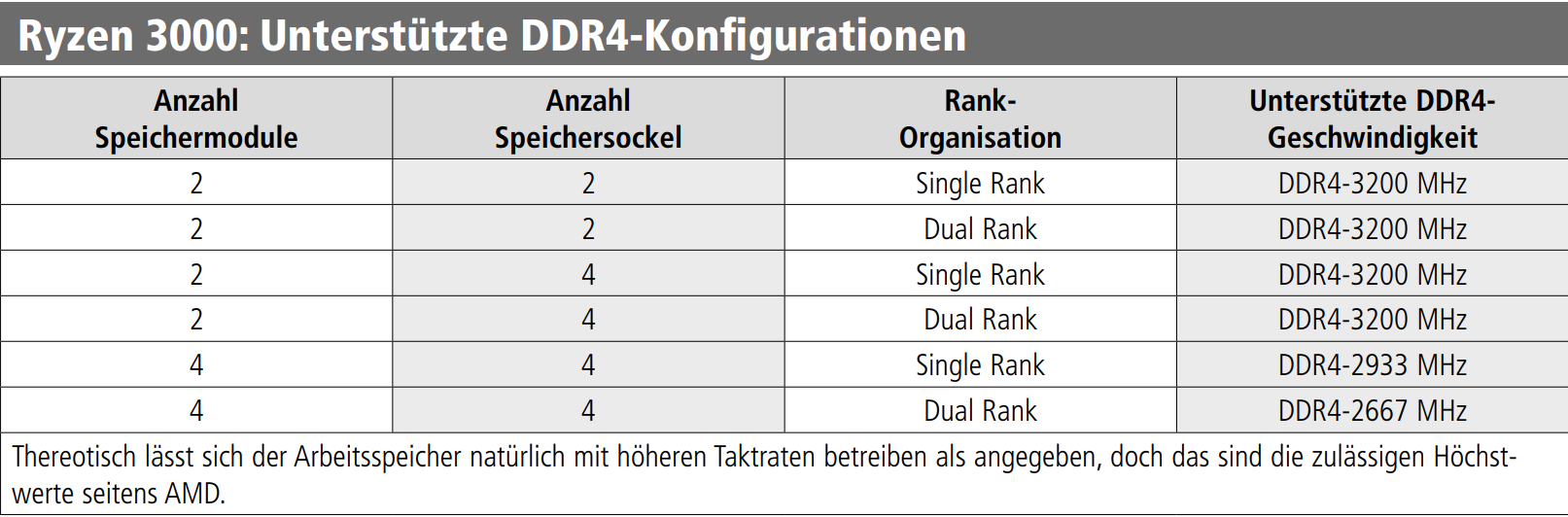

Beachte mal diese Tabelle:
Das sind die zulässigen Höchstwerte von AMD! An die höheren Taktraten, muss man sich natürlich antasten ...
Am sinnvollsten ergibt, das man zunächst auf Module setzen sollte, die seitens AMD Höchstwerte darstellen.
Also maximal 3200er Module bei Verwendung von 2 Modulen. Bei 4 Modulen sinken schon die Höchstwerte bei Single Rank auf 2933 MHz und bei Dual Rank auf 2667 MHz.
