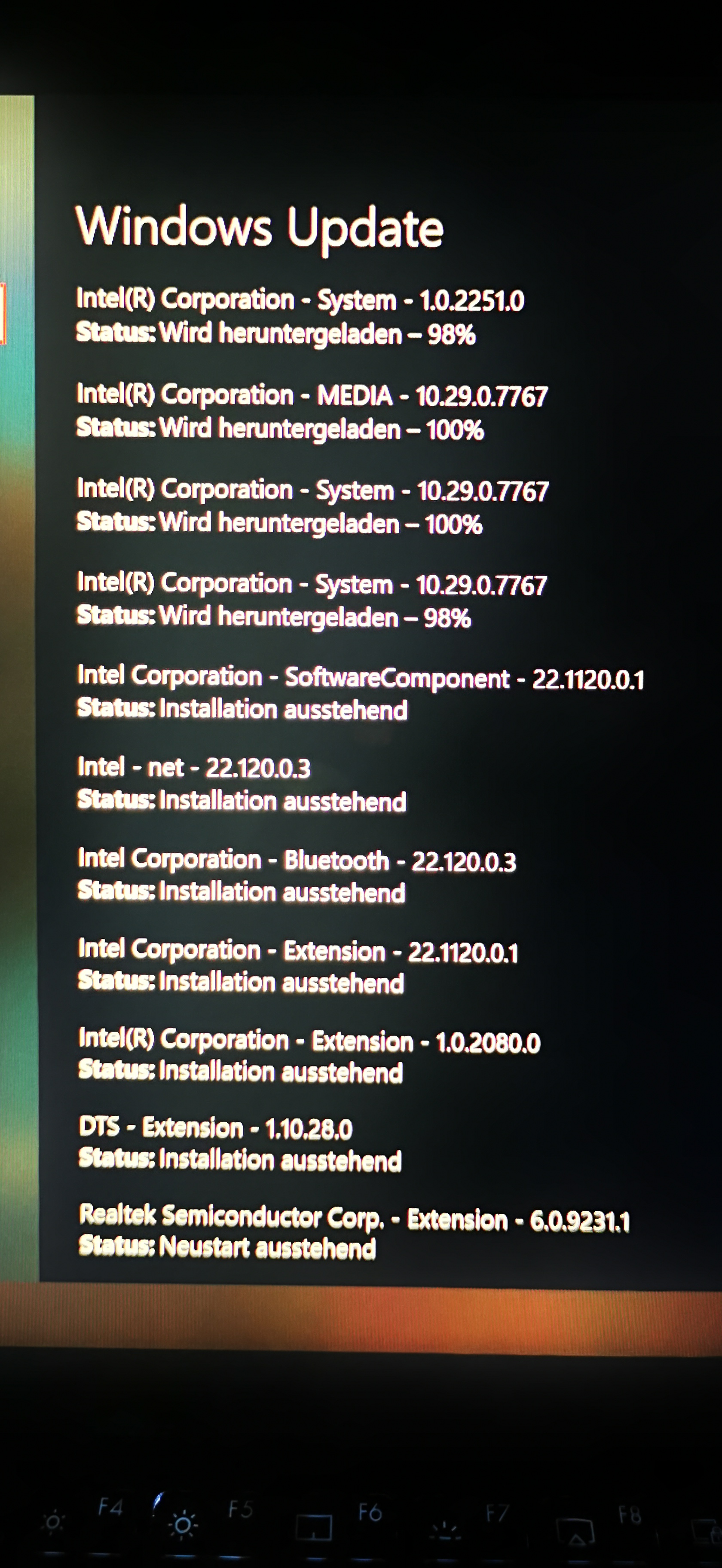

Nachdem das Gerät nun wieder nicht gestartet hatte (Kaltstart nach mehreren Stunden im ausgeschalteten Zustand), habe ich die beschriebene Vorgehensweise wiederholt (60 Sekunden Power Taste ohne Stromversorgung). Danach Netzteil eingesteckt und versucht zu starten: leider kein Erfolg. Die Lade-LED leuchtet ebenfalls nicht (weder weiß noch rot). Den Vorgang wiederholt (wieder 60 Sekunden). Darauf folgte ein kurzes Aufblitzen der Power-LED. Danach ebenfalls keine Lade-LED und auch kein Start möglich. Nach mehreren erfolglosen Versuchen ohne jegliche Reaktion blinkte erstmal die Power LED, dann leuchtete sie. Lade-LED leucht nun ebenfalls wieder. Nach weiteren 30 Sekunden startete dann der PC. Uhrzeit nach erfolgreichem Start 19:45 Uhr anstatt 22:24 Uhr. Nach weiteren 30 Sekunden hat sich die Uhr nun gestellt.
Hier noch ein Bild, waelche Updates gerade erfolgen:
Reaktionen: Tanzmusikus
Die Windows-Updates werden mit dem Starten des Notebooks nicht zu tun haben, da sie sich nur auf das Betriebssystem (Software) beziehen, nicht auf die Hardware. Die "Software" beim Booten/Starten ist das BIOS bzw. UEFI. Aber wenn das NB nichtmal angeht, kann auch keine Software (jeglicher Art) ausgeführt werden.

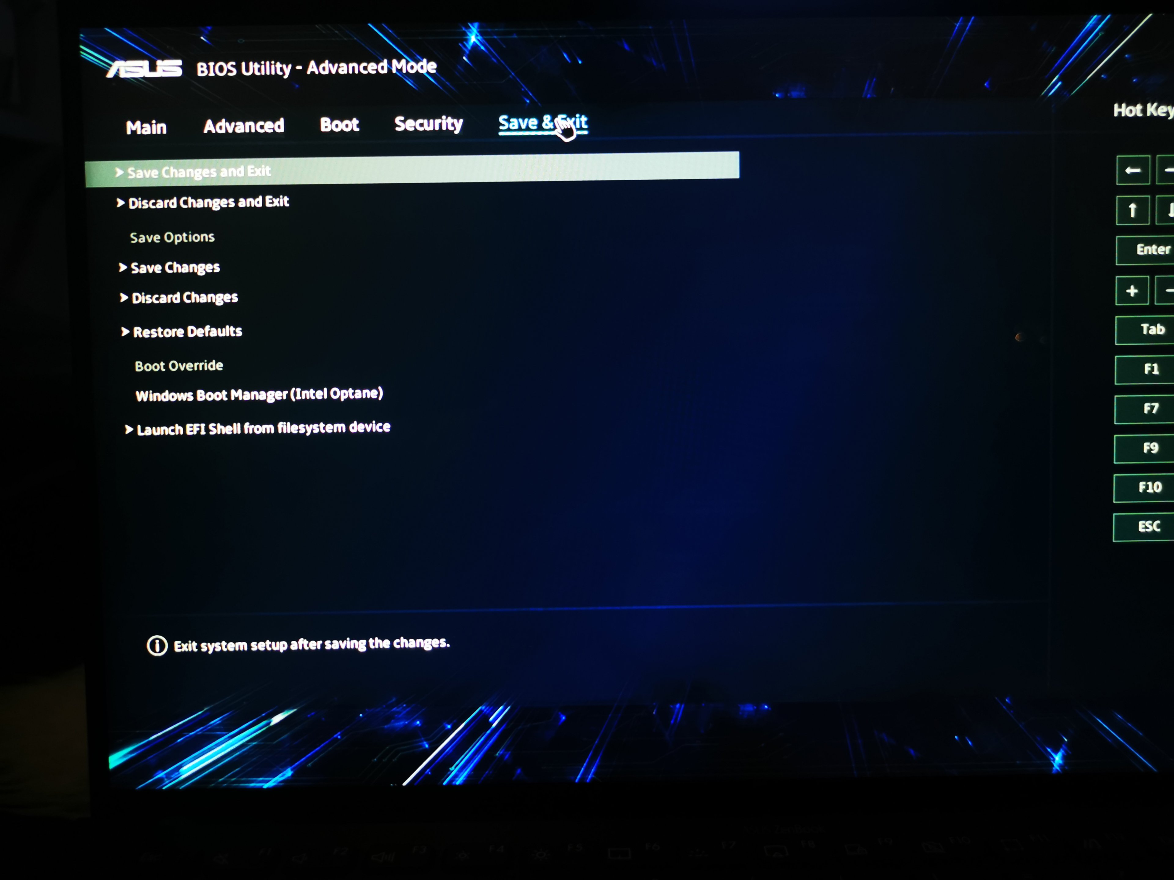

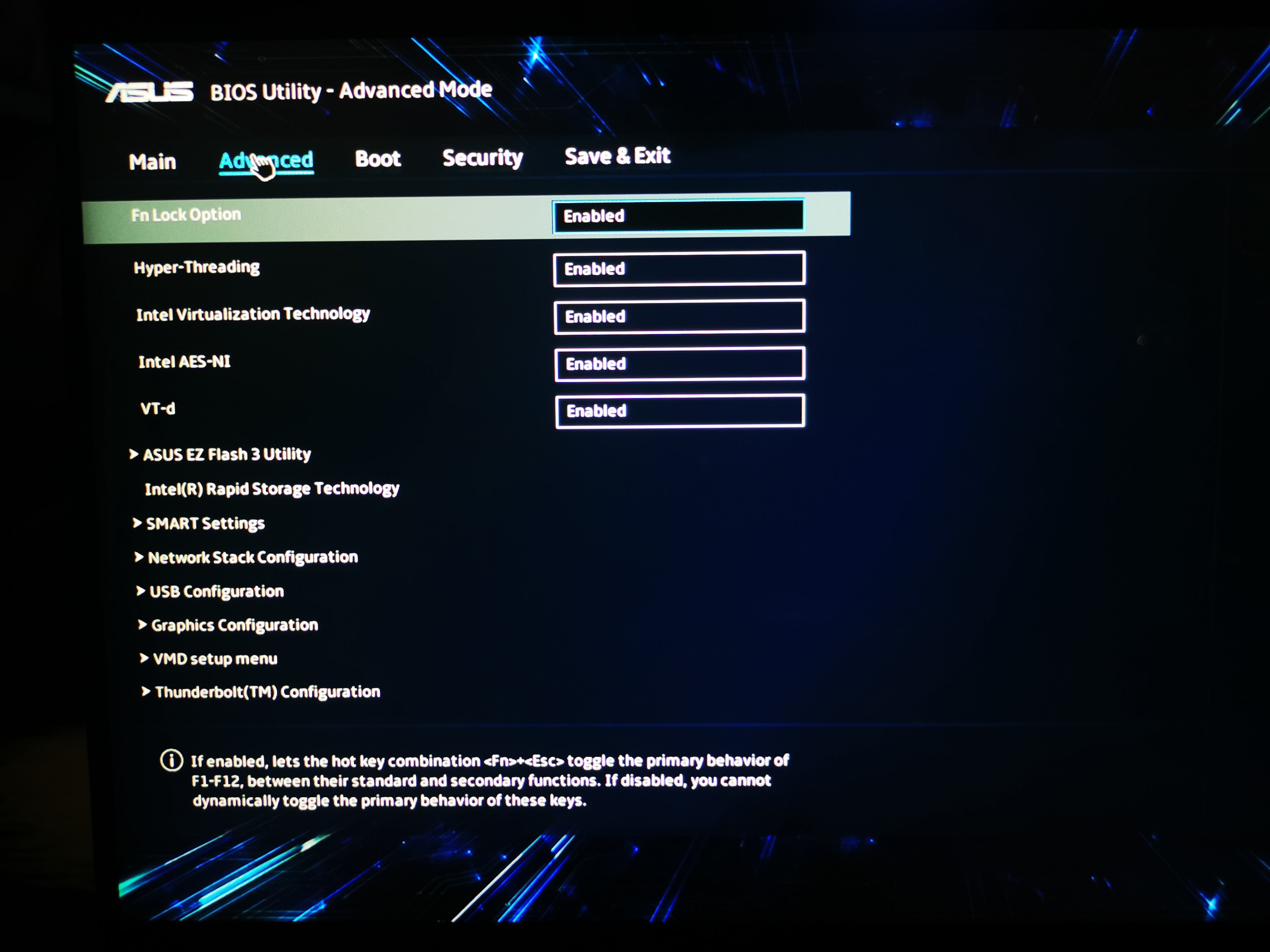

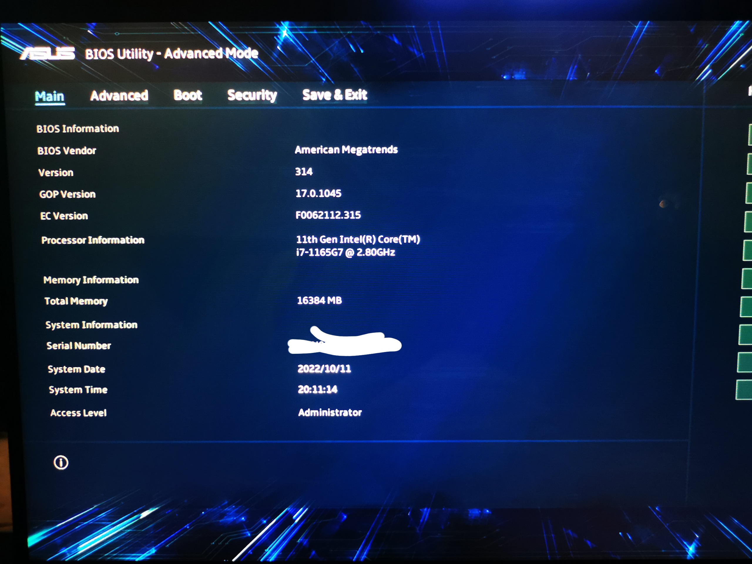

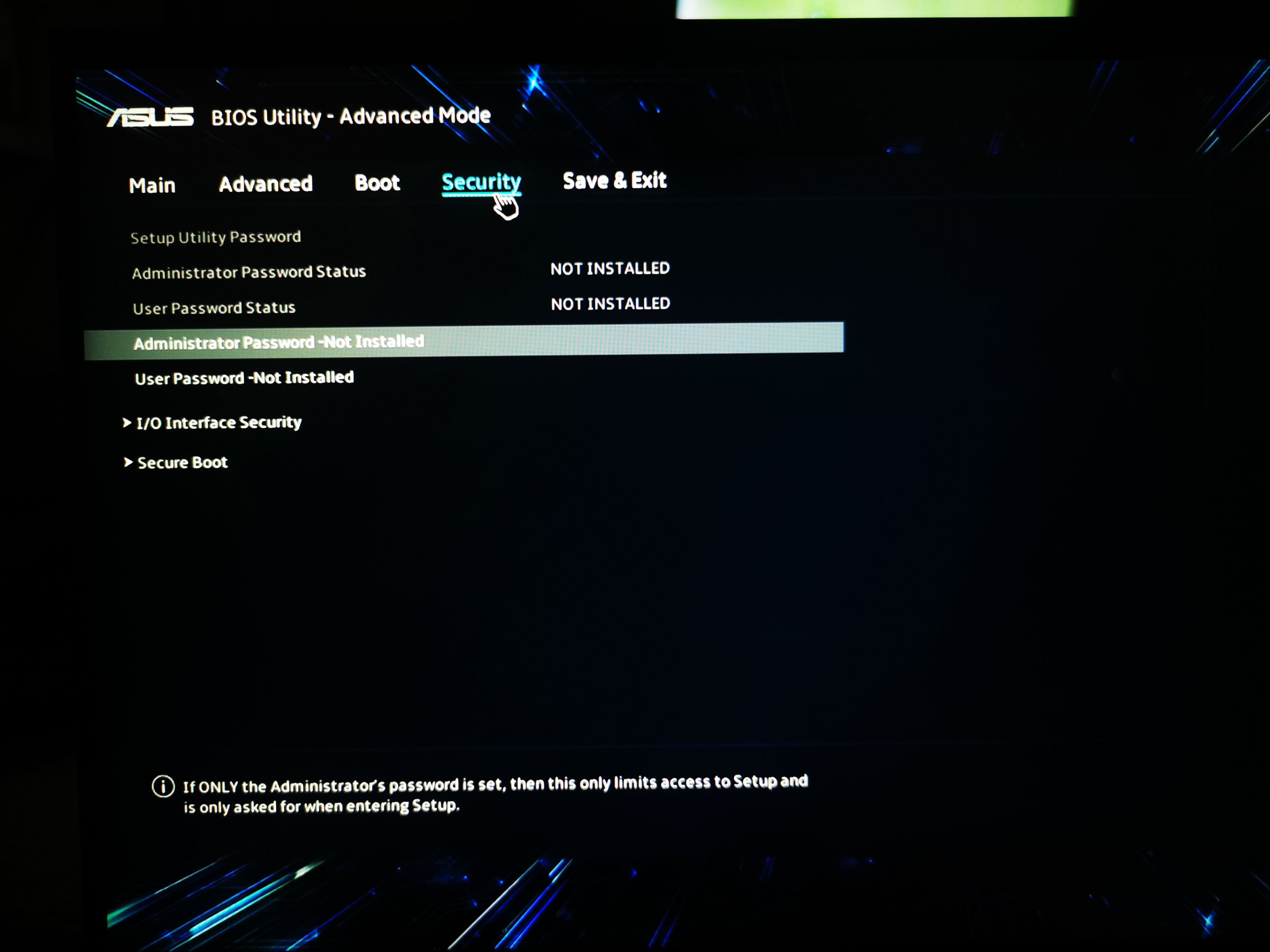

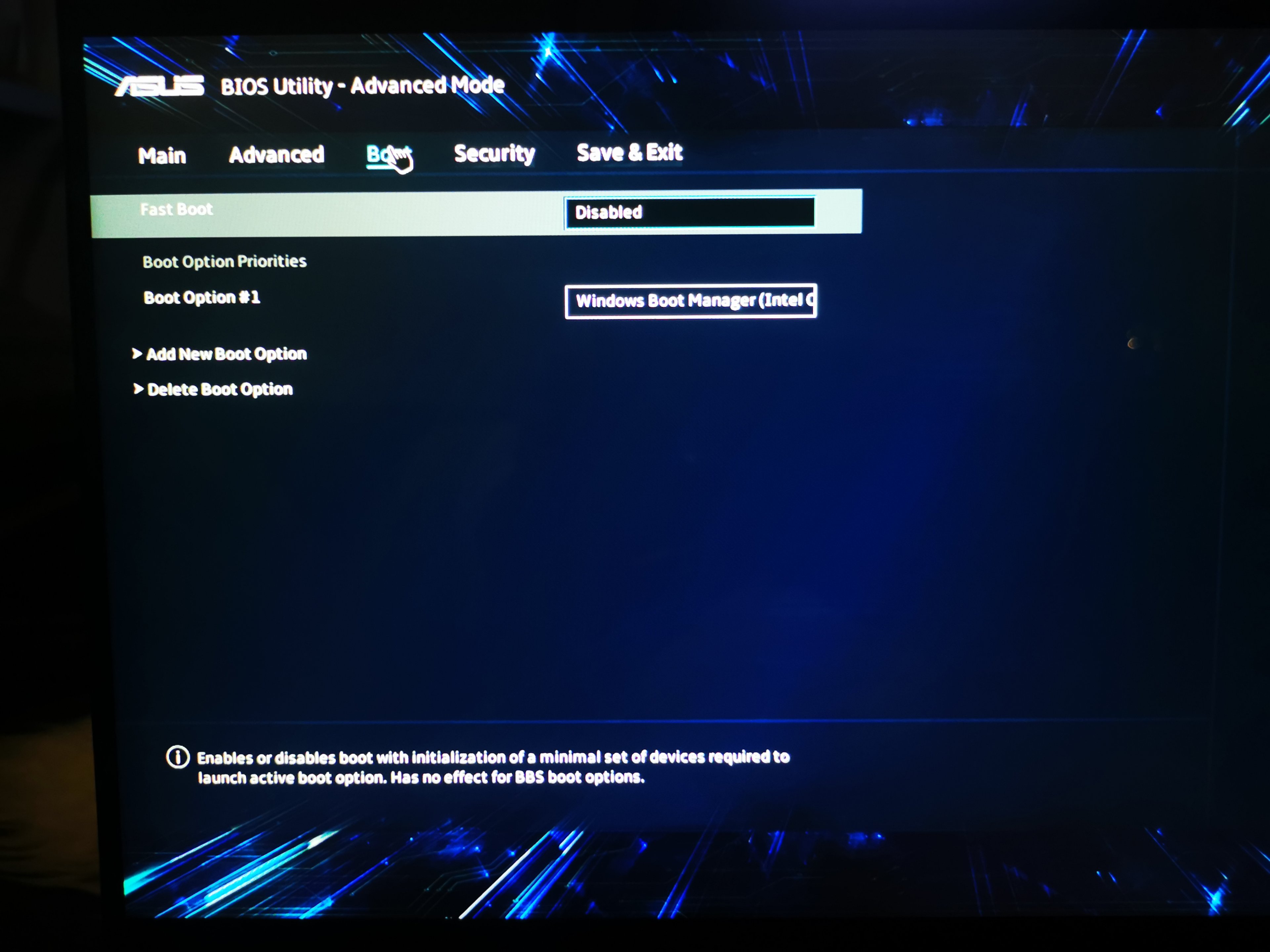

Mach doch mal bitte Screenshots bzw. Fotos von allen UEFI-Einstellungen des Asus Zenbooks, wenn Du magst.
Vielleicht finden sich noch ein paar "Stellschrauben" ...
Hallo, hier mal paar Fotos aus dem BIOS. War mir jetzt nicht sicher und hab die Seriennummer gestrichen... :)
