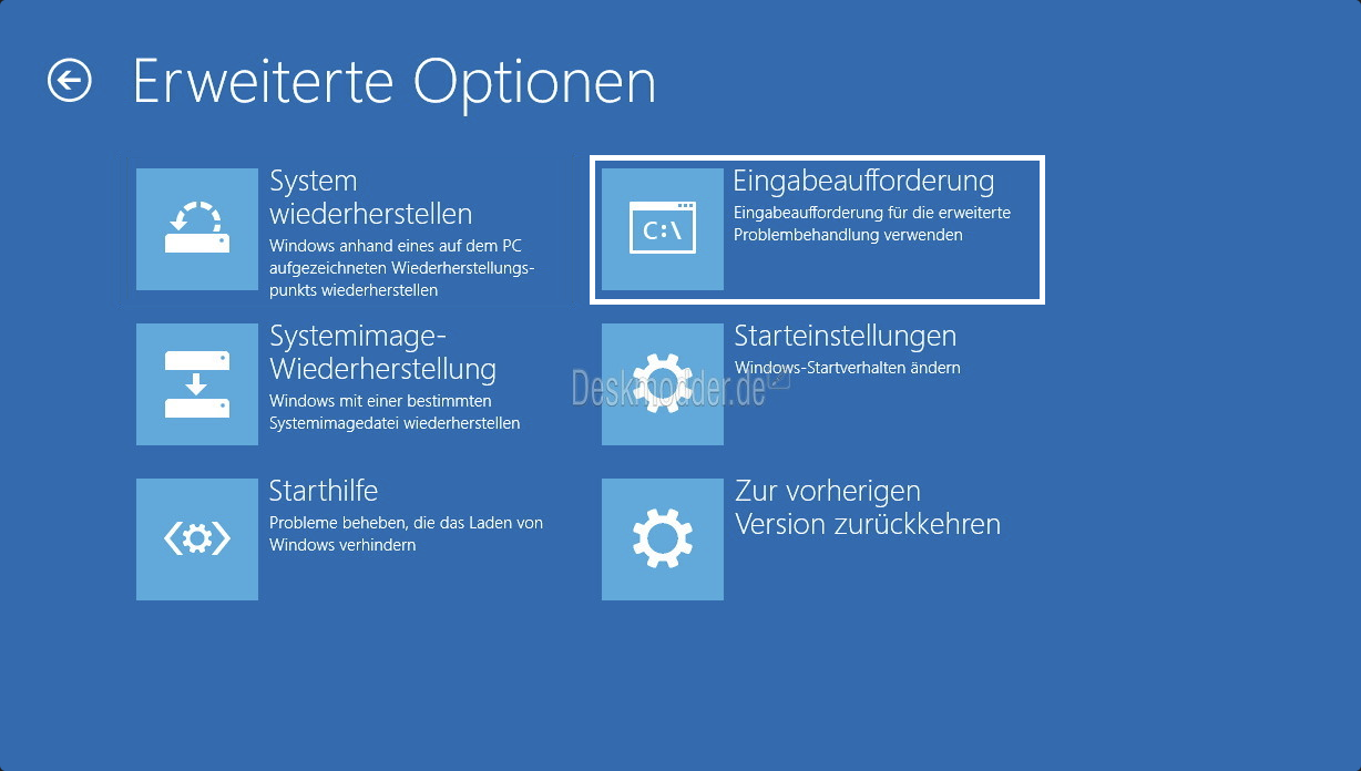

MBR2GPT.EXE
MBR2GPT. EXE konvertiert eine Festplatte aus dem Master Boot Record (MBR) in eine GUID-Partitionstabelle (GPT), ohne Daten auf dem Datenträger zu ändern oder zu löschen. Das Programm kann über eine Befehlszeile in Windows Preinstallation Environment (Windows PE) ausgeführt werden, mit der Option /allowFullOS aber auch im vollständigen Windows 10-Betriebssystem (OS).
Das Tool muss unter Windows PE oder den erweiterten Optionen eines Installationsdatenträgers gestartet werden.
Die Eingabeaufforderung des abgesicherten Modus öffnen:
  1. Abgesicherten Modus starten zum Beispiel über einen Installationsdatenträger.
  2. "Problembehandlung" anklicken.
  3. "Erweiterten Optionen" anklicken.
  4. "Eingabeaufforderung" anklicken.
Hinweis: Keine Änderung ohne Datensicherung!

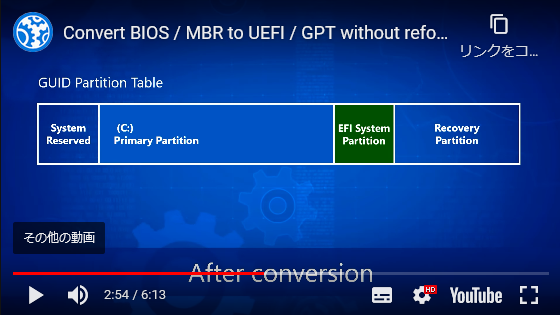

Der Datenträger darf nicht verwendet werden.
Das Tool macht aber mehr als den Partitionsstil/-typ zu ändern - das Video ansehen!
Es wird eine EFI-System Partition und der Boot-Manager angelegt.
