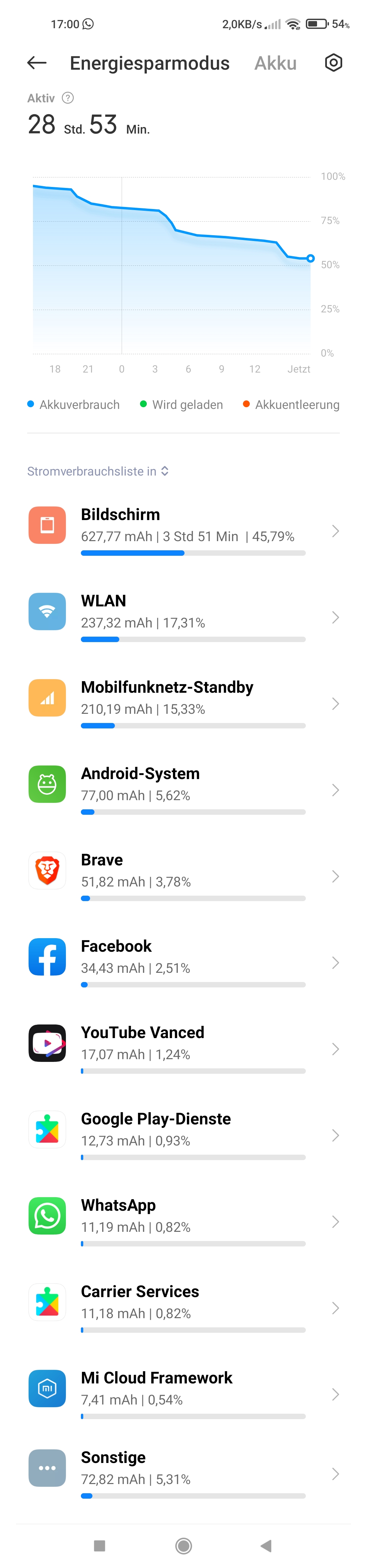

Zeitweise ist mein W-Lan sparsam mit 0,2 bis 2mAh im Idle. Was ich nicht verstehe, warum es öfters auch 20+mAh frisst, und das über Stunden. Der Empfang ist zwar solala, aber auch bei geringerem Verbrauch. Es ist 2,4GHz, 5GHz habe ich bei Connectbox von Unitymedia aus. Wüsste da sonst keine Lösung.
Mobilfunkstandby ist immer bei rund 8mAh, macht keinen Unterschied, ob das Handy 5G verwenden darf oder nur bis 4G.
Es handelt sich um ein Xiaomi Lite 11 NE.

Die Sinkrate vom Akku ist in der Anzeige eigentlich recht gleichmäßig. Ich hoffe ja, es ist schlichtweg ein Auslesefehler.
Bildschirm zieht immer 162mAh laut der Akkuseite in den Einstellungen. Macht auch kaum einen Unterschied, ob das Ding mit 90 oder 60Hz läuft. Allerdings geht die kleine Akkuanzeige rechts oben in der Ecke unterschiedlich schnell runter. Mal sind es 1% in 9 Minuten, mal 1% in 7 Minuten beim Surfen. Youtube ist auch nicht konstant, trotz gleicher Einstellungen bei FPS und Auflösung des Videos.
Bei der flachen Stelle links oben im Graphen war der Verbrauch hoch, so 20mAh, sogar in einer Stunde sogar bei irgendwas um die 70. Bei den anderen flachen Stellen war der W-Lan-Verbrauch drastisch geringer. Da wo es drastisch runter ging, habe ich mit dem Handy gesurft oder Youtube konsumiert. Ingesamt komme ich aber mit ca. 8 Stunden Bildschirmzeit auf 2 Tage mit dem Akku, bei weniger Bildschirmzeit auch 3 Tage. Übrigens, die Liste und der Graph bezieht sich auf 24 Stunden. Die knapp 5 weiteren Stunden sind nicht mehr eingeblendet.
Trotzdem ist dieses Handy nervig mit seinen Bugs. Ich trauere dem Huawei P10 hinterher, aber mit der Verbannung von Google konnte ich das nicht mehr nehmen. Noch mehr K*tze ist hier zu lesen: https://www.computerbase.de/forum/t...rm-mobiltelefon-in-der-300eur-klasse.2065597/

Wie kommst du zu den mAh Angaben? Nimmst du mal die mAh geteilt durch 28 h? Und beim Display geteilt durch 4 h? Das WLAN wird auch ohne Display aktiv und aus dem Standby aufwachen, wenn es im Hintergrund unbemerkt synchronisiert.
Du würdest, hochgerechnet, auf 8 h Display in zwei Tagen kommen. Was ist eigentlich dein Problem? 😉
Mann kann beim Graphen immer den Bereich markieren, bis aus 1 Stunde runter, wo dann in der Liste vom entsprechenden Bereich gezeigt wird, zum Beispiel gestern 18 bis 19 Uhr ~42mAh vom W-Lan und ~8mAh vom Mobilfunkstandby.
Der unkonstante W-Lan-Verbrauch. Aber vielleicht ist es ja ein Auslesefehler bei der Bugschleuder? Das will ich ja beobachten, ob da dann doch noch Unterschiede bei der Sinkrate auftreten.
Mitlaufende Apps gibt es, aber die ziehen nicht soviel und die laufen auch, wenn wenig W-Lan verbrauch ist.
8mAh Mobilfunkstandby ist wohl im normalen Rahmen, der ist ist auch immer gleichmäßig, egal ob der in 5G oder 4G geht. In 150m Entfernung und in 300m Entfernung sind 2 Gebäude mit mutmaßlich 5G-Antennen auf dem Dach, diese länglichen Kästen sind 5G, glaube ich.
Wilhelm14 schrieb:Was ist eigentlich dein Problem? 😉

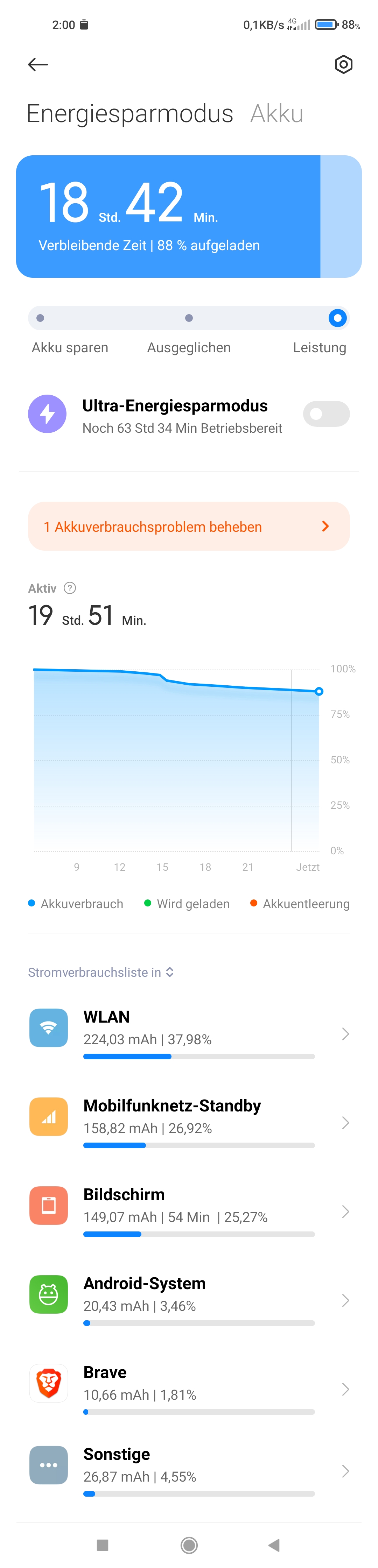

Jetzt hat das Ding wieder so einen extremen W-Lan-Verbrauch drin seit 4 Stunden. Da habe ich das Handy nur eine halbe Stunde benutzt, Whatsapp, Facebook und Brave. Allerdings hat sich im Hintergrund eine Systemapp aktualisiert.

Ich glaube, das ist tatsächlich ein Auslesefehler mit dem W-Lan-Stromfresser. Bild folgt gleich.
Dass am Anfang bei den 100% "kein Verbrauch" ist, ist auch normal bei diesem Bug-Handy, unabhängig davon, was beim W-Lan angezeigt ist.
