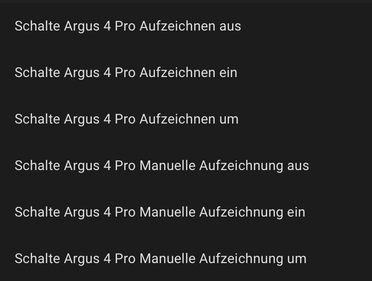

Habe gerade mal geschaut, was die Reolink Integration in Home-Assistant kann. Man kann die Aufzeichnung fernauslösen:

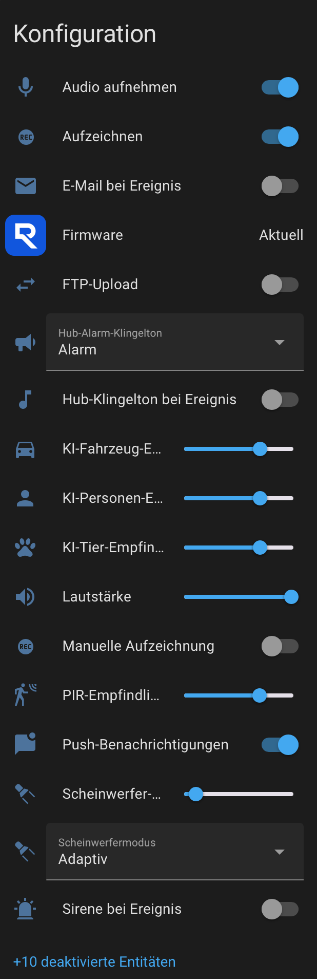

Ich habe auch ein paar Reolink Kameras im Einsatz, die können auch auf eine eingelegte Speicherkarte Speichern und man kann per Web auf die Aufnahmen zugreifen. Das nutze ich aber selbst nicht. Mit Frigate bzw der Reolink eigenen Erweiterung für Home Assistant bleiben eigentlich keine Wünsche offen.

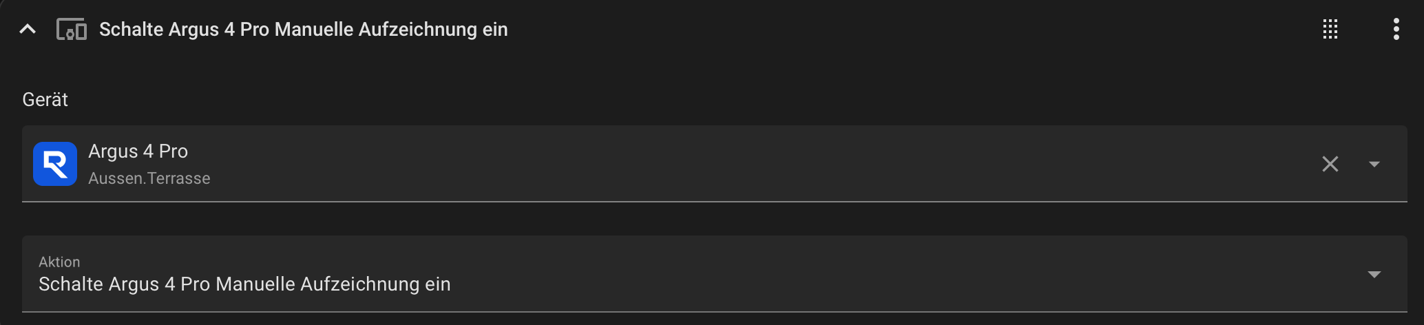

Nur der Vollständigkeit halber - "Aufzeichnen ein" legt nur fest, ob generell Aufnahmen gemacht werden sollen.
Möchte man aufgrund eines Ereignisses die Aufzeichnung manuell starten, dann ist das die richtige Variante:

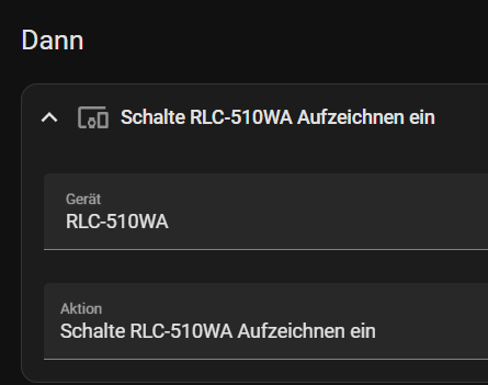

@Creeping.Death hängt vermutlich mit dem Modell zusammen.
Ich habe es soeben mal mit meiner 510WA und meiner 810A getestet.
Wenn ich die Aktion im HA triggere, landet eine entsprechende Aufzeichnung auf meinem NAS. Funktioniert also wie gedacht.

Wenn ich das richtig verstehe, dann hängt es davon ab, ob eine Camera als NVR gesehen wird. In diesem Fall wird die Aufzeichnung nur über "Aufzeichnen ein"/"Aufzeichnen aus" gesteuert.
Bei Cameras, die nur ereignisbasiert aufzeichnen (die meisten batteriebetriebenen Cams), gibt es die manuelle Aktion.
