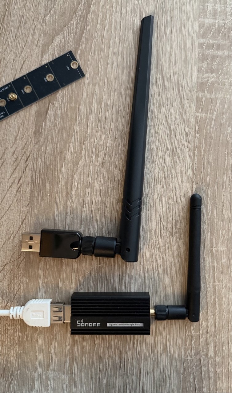

Ich kann den Sonoff Dongle E mit Repeater-FW empfehlen, klappt mit HA und Z2M astrein! Ob der auch mit herstellereigenen Zigbeelösung sauber funktioniert kann ich nicht sagen.
Funktioniert meiner Erfahrung nach DEUTLICH besser als der fertiger Repeater auf dem Bild, trotz dass der Reater die deutlich größere Antenne hat.
Das Signal von der Zentrale zum Sensor ist meist weniger das Problem, sondern der Rückweg vom Sensor zur Zentrale, da die Sensoren zwecks Batterielaufzeit mit deutlich weniger Sendeleistung arbeiten (und meist auch keine riesigen/optimalen Antennen haben). Daher bringst du den Repeater idealerweise so nah wie möglich in die Nähe der Sensoren, vllt sogar ins Gartenhaus?
Geräte die direkte am Strom hängen agieren zwar auch als Repeater, mit bspw. Steckdosen kommt man im Haus/der Wohnung noch einigermaßen ins Nachbarzimmer, für mehr reicht es meiner Erfahrung nach leider nicht / nicht stabil.
Das ist die bisher plausibelste Erklärung für das von mir festgestellte Verhalten. Selbst der Repeater ohne Antenne hatte über 20-30 m eine stabile Verbindung zur Basis aber Probleme mit dem 5m entfernten Sensor. Nun steht der neue Repeater mit Antenne schon im Gartenhaus, die Bodensensoren sind 5 bzw. 10 m entfernt. Die einzige Variante wäre noch, den Repeater per USB-Verlängerung und wasserdichter Tüte näher ranzubringen.
Aktuell hat es erst mal geholfen, dass ich den Batteriestand des entfernteren Sensors per neuer Batterie von 70 auf 100% erhöht hatte.
