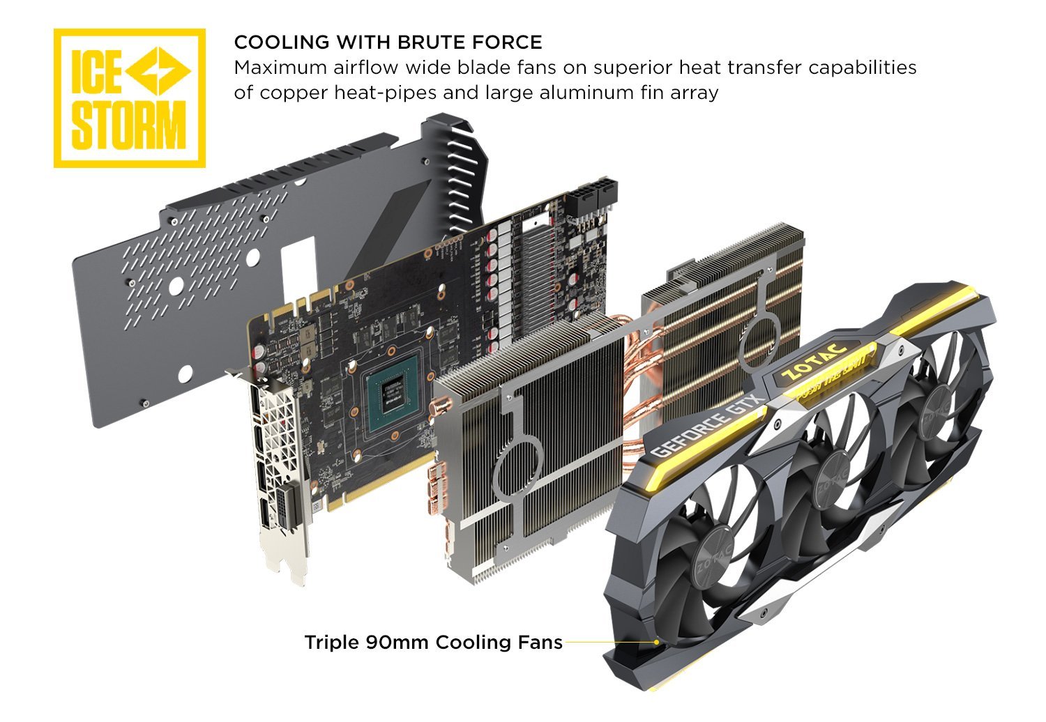

Das ich was zum ersten mal machen möchte, das ich den Kühler tauschen möchte.
Gibts da eventuell irgenwelche schwierigkeiten beim wechseln etc und was für ein Kühler wäre optimal unter Luft weil sie ist mir im jetzigen Zustand zu laut.
Ich wäre dankbar für eure Hilfe.
Das Problem oder ein Problem wird sein das die Zotac nicht die Referenz-Platine sondern ein eigenes Design verwendet.
Da muss man ganz genau gucken welcher Aftermarket-Kühler da drauf passen könnte.
Evtl. dieser: https://geizhals.de/raijintek-morpheus-ii-0r100006-a1683049.html oder https://geizhals.de/raijintek-morpheus-ii-core-edition-0r100022-a1683098.html
Dazu vielleicht zweimal dieser Lüfter: https://geizhals.de/noctua-nf-f12-pwm-chromax-black-swap-a1711690.html
Hast du schon versucht die Lüfter-Drehzahlen anzupassen?
Dir ist schon klar, dass es für Grafikkarten praktisch keine Auswahl an anderen Kühlern gibt? Prinzipiell bleibt dir nur dashier: https://geizhals.de/raijintek-morpheus-ii-core-edition-0r100022-a1683098.html?hloc=de + entsprechende Lüfter.
Und selbst hier bleibt fraglich ob der Kühler auf deine Grafikkarte passt wenn sie evtl. nicht dem Standard Design entspricht.
Edith: Defeinitiv ein Zotac eigenes Design:
