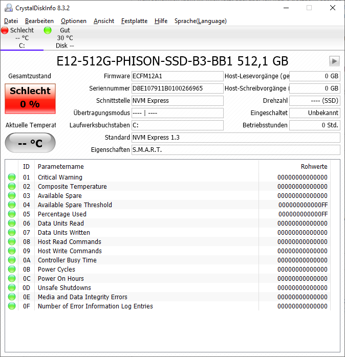

Keine Daten, alles Nullen.
Rechner neu gestartet, Jetzt hat er sie wieder, Zustand siehe oben. 78°C
Die Anzahl der Error Info Log Entries ist gestiegen von auf #149 auf #197.

Die Temperaturen machen keinen Sinn. Messfehler? Hier muss man das Gehäuse aufschrauben und selbst messen. Handauflegen oder Thermometer, falls vorhanden.
Keine Werte heute früh. ….
Das deutet sehr auf ein Problem mit der SSD hin, wahrscheinlich mit dem NAND, denn die SSD Controller legen die S.M.A.R.T. Werte ja auch im NAND ab.

Zwei kritische Warnungen sind ja in den S.M.A.R.T. Werten zu sehen, was genau diese sind, kann man aber nur mit dem Tool des Hersteller der SSD auslesen, aber für so eine NoName SSD hat allenfalls Medion ein solches Tool.
Das sind nicht zwei kritische Warnungen, sondern es ist die kritische Warnung mit dem Wert 2 gesetzt. Wert 2 bedeutet das Bit 1 gesetzt ist und das wiederum bedeutet laut NVMe Spec, dass Device ist entweder zu heiß oder zu kalt - in diesem Fall dann ersteres. Eigentlich gibts im NVMe Smart Log auch noch Bereiche wo die Dauer in denen das Device sich in Übertemperatur befand reportet werden, aber wird hier wohl nicht befüllt sein, da CDI das nicht anzeigt.
Das NVMe Devices durchaus heiß werden können ist ja bekannt, aber wenn du nicht gerade nen Dauer Schreib/Lese Test machst, sollten im normalen Fall nicht dauerhaft diese Temperaturen erreicht werden. Wenn du das Gehäuse aus Garantiegründen nicht öffnen willst, dann einfach direkt an den Support wenden wegen Garantiefall. Ansonsten einfach mal Gehäuse aufmachen und gucken ob irgendwas auffällig aussieht und darauf hindeutet, dass die SSD keine Luft mehr abbekommt etc.

Nachdem die Temperaturanzeige keine Werte mehr liefert, hab ich das Gehäuse mal geöffnet und die SSD öfter mal angefasst, angenehm kühl... Kein Passiv Kühler, kein Lüfter an der SSD. Aber reichlich Platz im Gehäuse.
Ich hab jetzt vor Weihnachten mal Antivir deinstalliert. und siehe da, seitdem läuft das System stabil. Kann Zufall sein, aber es fällt langsam auf. Kein Absturz seitdem trotz intensiver Nutzung über die Feiertage. ´Wie ich drauf gekommen bin: Ich hatte den Rechner einen Monat, dann lief das Abo für das vorinstallierte Virenschutz ab und ich hab stattdessen Antivir drauf getan. Die nachträgliche Auswertung der Bluescreen Events sagt mir, dass das etwa einen Monat nach Kauf losging. Und mindestens einmal ist mir der Rechner abgeschmiert um Mitternacht rum, als Antivir ein update gemacht hat.
