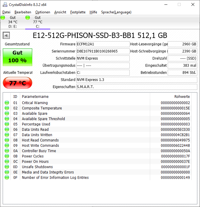

Ich hab Probleme mit Bluescreens und meine SSD unter Verdacht. Die Windows Ereignisanzeige hat relativ viele Fehlermeldungen dazu.
Ich hab die Diagnoseprogramme Speedfan und CrystalDiskInfo geholt.
Speedfan misst alles mögliche an Temperaturen, aber nicht die der SSD. Hat die einen Sensor oder nicht?
CrystalDiskInfo zeigt mir was an und zwar sagenhafte 77°C !!!
Kann das sein?
Ohne irgendwelche weiteren Angaben ist dies schwer irgendwas sinnvolles dazu zu sagen. Poste doch einfach mal den Screenshot von CrystalDiskInfo für die SSD, ziehe aber bitte das Fenster soweit auf, dass alle Attribute und auch die Rohwerte vollständig sichtbar sind, also keine Scrollbalken mehr erscheinen. Bitte mache den Screenshot aus Windows und nicht mit einer Kamera vom Bildschirm und nur den Screen von CrystalDiskInfo, mit Alt+Druck erzeugt Windows einen Screenshot des aktiven Fensters in der Zwischenablage oder probiere mal die Tastenkombination: 'Windows Taste + Shift + S' oder lies hier wie man dies macht.
Dann wissen wir wenigstens schon mal um welche SSD es sich handelt und vielleicht schreibst Du auch noch um welches Mainboard es geht, welches Netzteil Du hast, um welche Windows Version es geht, etc.

Unter Last ohne (Passiv)Kühler sind 77°C bei einer NVMe SSD keine Seltenheit.
Die 77°C wird der Controller sein, das ist das Bauteil, das die meiste Wärme produziert.

Marke siehe oben im Screenshot. Das zeigt mir Windows auch an.

Die Marke im Screenshot besagt leider nur, dass die SSD 512GB gross ist und einen Phison E12 Controller besitzt. Das war's.

Phison ist die Marke des Herstellers des Controllers der SSD, die ist also wirklich total NoName. Es ist eben ein OEM Rechner, da muss man mit sowas rechnen und es könnte auch sein, dass die SSD die Ursache ist, beim Test vom 8auer ist auch eine der SSD mit dem Phison NVMe Controller eingefroren, wenn sie zu heiß wurde. Dies könnte ein Problem der FW sein, vielleicht gibt es ja ein FW Update von Medion für die SSD.

Ereignisanzeige: (lediglich eine Warnung, kein Fehler, 47x insgesamt) Der Treiber hat festgestellt, dass das Gerät "\Device\Harddisk1\DR1" einen Fehler zurückgeben wird. Sichern Sie sofort Ihre Daten, und ersetzen Sie das Festplattenlaufwerk. Ein Fehler wird möglicherweise gleich auftreten.
Temperatur aktuell: ?? DAs Programm erkennt die Platte, aber keine Temperatur. Vorhin: Zustand 100% gut, Temperatur 78° zum Schluß, jetzt Zustand 0% Schlecht, Temperatur -/-.
Aktualisierung / neu einlesen hilft nicht. Seltsam. Hab aber Zugriff auf die Daten.
Zwei kritische Warnungen sind ja in den S.M.A.R.T. Werten zu sehen, was genau diese sind, kann man aber nur mit dem Tool des Hersteller der SSD auslesen, aber für so eine NoName SSD hat allenfalls Medion ein solches Tool.
Wenn der Zustand jetzt anderes ist, poste doch bitte mal den aktuellen Screenshot.
