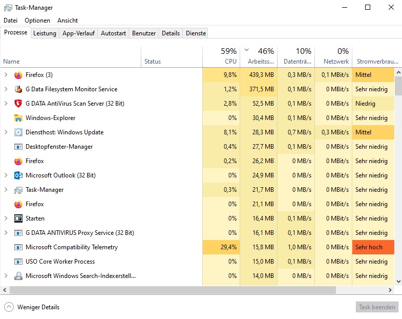

Richtig @Arian2002, trotzdem belegt Windows den Arbeitsspeicher mit Programmen die du häufig nutzt.. so ist bspw. Firefox schon halb im Arbeitsspeicher wenn du es jeden Tag öffnest... das spart Zeit ;-)
Hier siehst du meine aktuelle RAM Auslastung, fast 50% sind "voll"
Ein Blick in die Prozesse zeigt:
Tote hose... 6 Firefoxtabs, das ein oder andere Program was sonnst ncoh so läuft...
Sobald eine Anwendung nun viel RAM braucht, wird dieser natürlich von Windows (soweit möglich) freigemacht.
Edit2:
Wenn ich mich nicht Irre fällt das auch in den Bereich des Prefetchings... also das "Vorladen" von Informationen die "unter umständen" gebraucht werden... Wenn du also Jeden Tag Firefox aufmachst, wird Firefox eben schon vorgeladen obwohl du noch nichts gemacht hast. Wenn man die Daten brauch -> schneller Start -> user freut sich, braucht man die Daten nciht weil du bspw. Doom Eternal anmachst und der RAM dafür gebraucht wird, dann werden die Daten eben wieder aus dem Ram gelöscht... --> Kein Nachteil

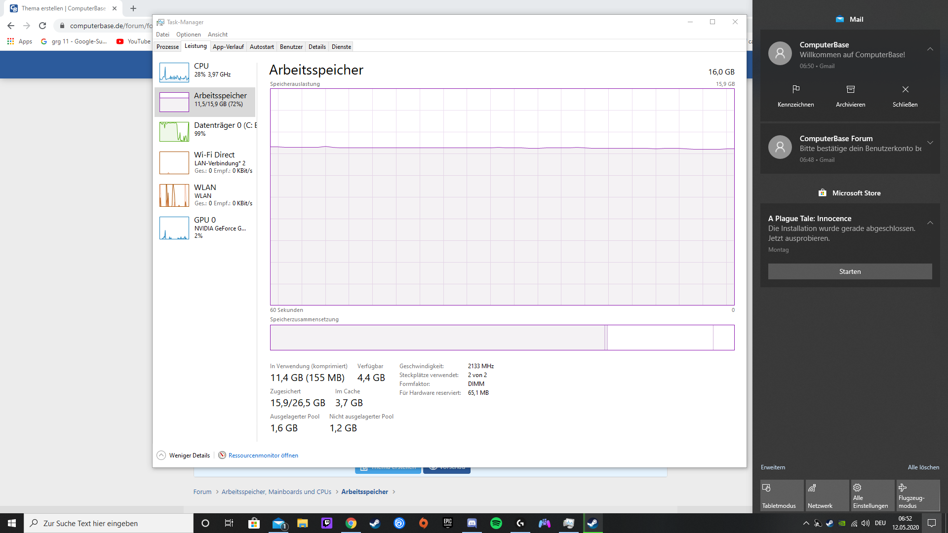

trotzdem sind paged und non-paged pool mit 1,6GB und 1,2GB recht hoch.
Beide sollten sich im unteren bis mittleren 3-stelligen Bereich bewegen wie bei Punk2018.
Du solltest auch mal mit dem Start->Ausführen->Resmon schauen ob der große Teil des RAM wirklich als Standby markiert ist.

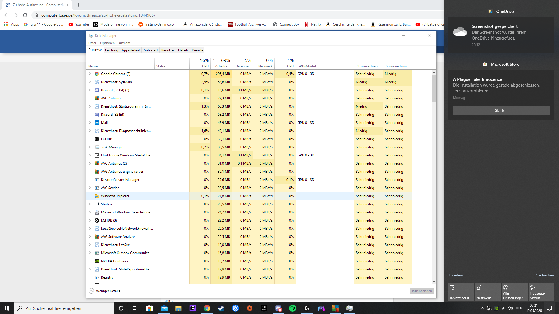

Lass Dir halt mit einem Klick in die Spaltenüberschrift die Prozesse auch mal nach Auslastung sortieren! Denn genau das hast Du nicht getan. So zeigst Du aber nur irgendwas, ohne dass man daraus wirklich was entnehmen könnte. Das einzige was wirklich direkt ins Auge fällt, das sind die AVG Prozesse und die allein können schon diese Auslastung erzeugen - ohne dass das im Taskmanager auffällig wird.Arian2002 schrieb:Danke für die Antworten, aber ich sollte mit den Prozessen doch nie auf 11 GB kommen?
