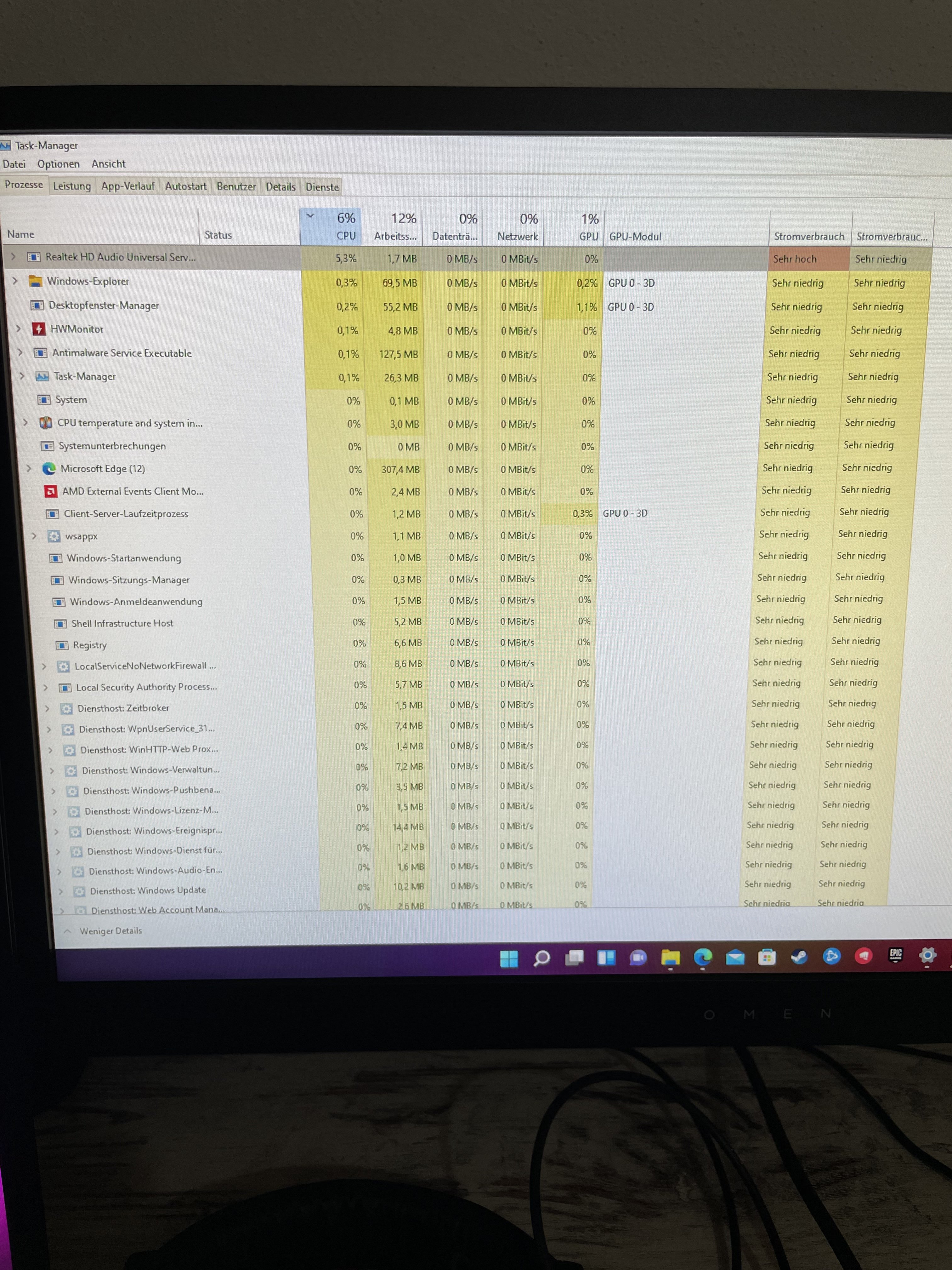

Was da ausflippt könnte man mit den Prozessen sehen, die schon erwähnt wurden. evtl. könnte man statt raten das schön übersichtlich dort dann sehen..
Edit:
Also wie @wrglsgrft und @Weedlord schon meinten im Taskmanager den Tag prozesse sortiert nach Prozessorauslastung sortiert abfotografieren.
Es scheint Realtek HD Audio Universal mit 5% zu sein Stromverbrauch sehr hoch

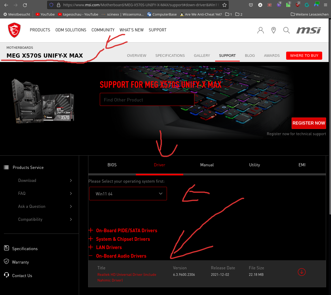

Hatte den Treiber vom Mainboardhersteller. Das ist so ein Treiber der von MSI bearbeitet ist. Finde aber den reinen Treiber auf der Realtek Seite irgendwie nicht. Es handelt sich um den ALC4080. Möchte dort die Impedance für meinen DR770Pro 80Ohm einstellen.
von msi müsste das der sein:
Edit:
Du hattest ja WIndows 11 geschrieben
Der von MSI bereitet ja diese Probleme 😅 den habe ich auch.
Edit. Habe gerade den Treiber von der Realtek Seite installiert und habe hier das gleiche Problem. Sobald der Realtek Aufio Treiber installiert ist hat er einen hohen Stromverbraucht und hohe CPU Temperatur
