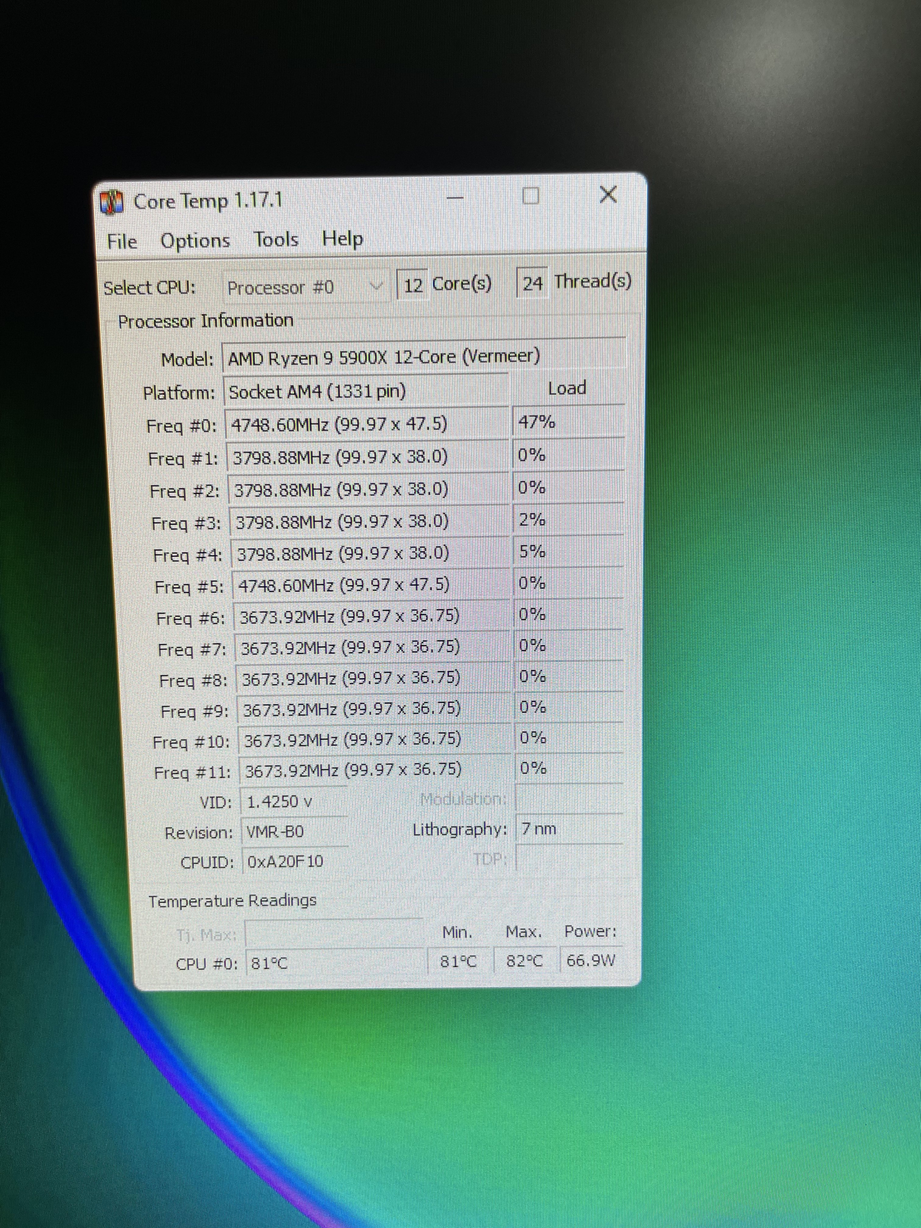

Was ich gerade bemerke ist dass der Kern #0 immer Load bei 40-50% ist. Nein TDP habe ich nicht begrenzt. Was ist mit PBO gemeint? Mainboard hat default Settings, Windows frisch. ICue für die RGB Steuerung :)
Ja, dann schau mal in den Taskmanager welche Software das verursacht, ich tippe mal auf RGB Software

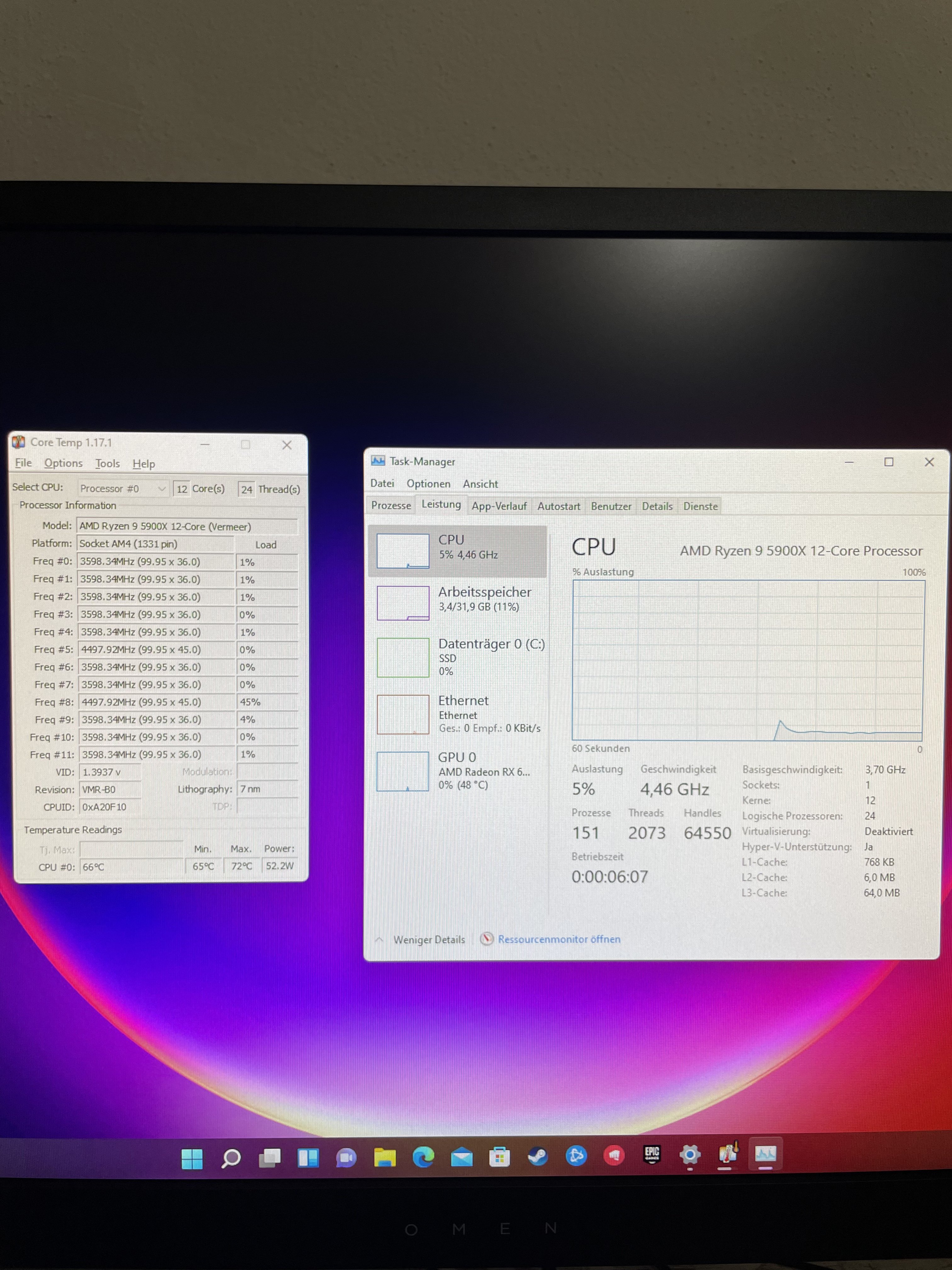

Was möchtest du im Taskmanager gerne sehen? Bzw welchen Reiter? Was ist ein Zuverlässigkeitsverlauf? Antivirus nur der Windows eigene, habe windows frisch installiert.
Edit: ich habe gerade CPPC im BIOS deaktiviert, Temp ist jetzt bei ca 65/66 Grad im Windowsbetrieb. Scheint mir immer noch recht hoch zu sein.
Es geht um den Reiter "Prozesse". Da sieht man, welche Anwendung wieviel Last auf der CPU verursacht.
Reaktionen: Alexander2 und Weedlord
CastroVibes schrieb:
Windows hat alle Updates gezogen und der Defender macht keinen Suchlauf
Ja, dann geh mal auf Prozesse und schaue was da die Last zieht...

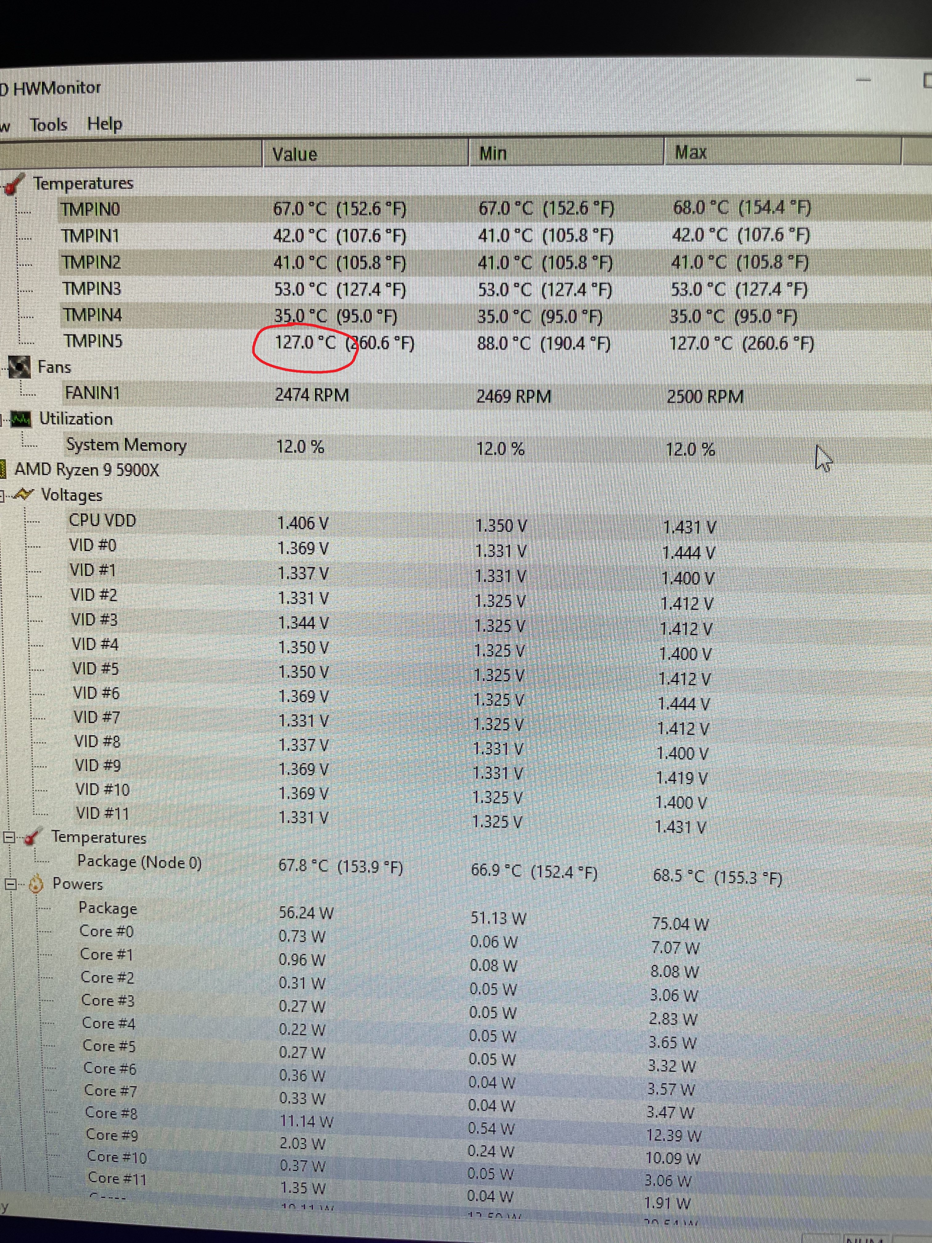

ICue ist ja bereits runter, und hilft leider trotzdem nicht. Hab gerade ein Foto von HWMonitor hinzugefügt. TMPin5 springt ständig zwischen 88 und 127 Grad. Verursacht das die hohen CPU Temperaturen?
Nein, aber keine Ahnung was das für nen Wert ist. nach der Zahl würde ich auf falsch ausgelesen Tippen, das sollte aber nicht stören.
Edit:
Was da ausflippt könnte man mit den Prozessen sehen, die schon erwähnt wurden. evtl. könnte man statt raten das schön übersichtlich dort dann sehen..
Edit:
Also wie @wrglsgrft und @Weedlord schon meinten im Taskmanager den Tag prozesse sortiert nach Prozessorauslastung sortiert abfotografieren.
