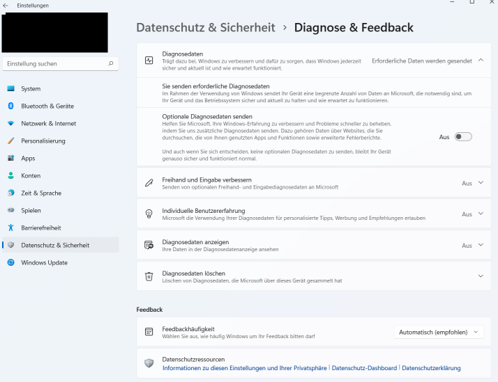

An der Stelle würde ich jetzt die Diagnosedaten incl. Feedback an Microsoft schicken. Bei mir wurde bei einem fehlerhaften Treiber sogar reagiert. Du mußt das ja nur einmal machen, nicht dauernd aktiviert lassen. Nur solange, daß die mitbekommen, daß deren Treiber nicht korrekt laufen.

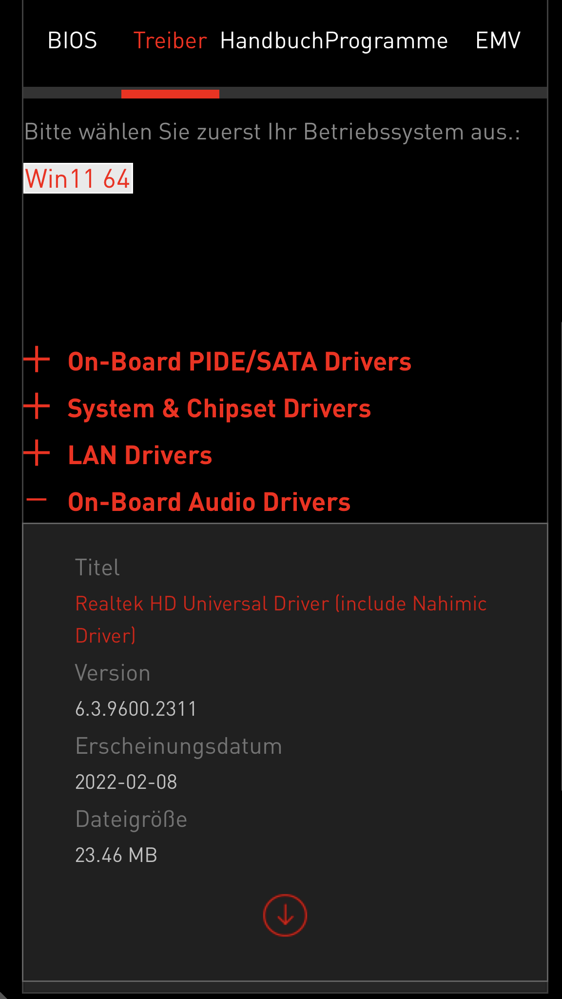

Bei mir installiert Windows zwei Updates für den Realtek Treiber. Zwei mal Software component und sobald diese installiert werden hat der Realtekprozess einen hohen Stromverbrauch und jagt meine CPU auf 80 Grad im Idle. Deswegen nutze ich aktuell nicht den Herstellertreiber sondern nur den Windowstreiber weil sonst eben Windows Update die zwei Software Component wieder installiert.
Edit: diesen Treiber: https://de.msi.com/Motherboard/MEG-X570S-UNIFY-X-MAX//support#down-driver&Win11 64
Edit: ich sehe gerade es gibt seit gestern eine neuere Version, ich Probier diese mal aus und wenn dann probiere ich deine Version aus. Die die ich hatte war von Mitte Dezember 2021
