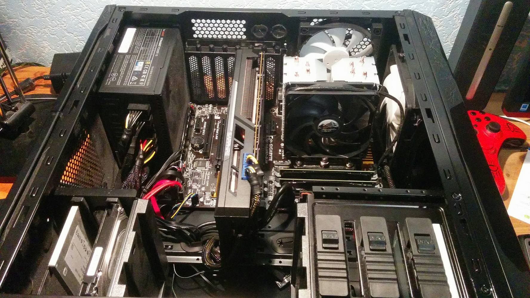

Hey,
ich betreibe einen Intel Xeon e31231v3 mit einem Alpenföhn Brocken ECO. Eigentlich sollte der nicht allzu warm werden, obwohl der Haswell chip ein Hitzkopf ist. Dennoch erreiche ich bei einer Auslastung von 70% Schon fast die 70°C. Ich habe ihn jetzt über ein Jahr in betrieb weil mir nichts besseres eingefallen ist. Was ich bisher versucht habe ist: Wärmeleitpaste ca. 4 mal neu aufgetragen ( Erbse in der Mitte), + 1 Gehäuselüfter eingebaut ( Hab 2 vorne, einen hinten und einen oben), geschaut ob die Spannung in Ordnung ist (liegt bei 1.060 V).
So langsam gehen mir die Ideen aus. Ich habe dennoch die Vermutung, das unter dem Heatspreader die Wärmeleitpaste miserabel ist. Gibts noch etwas was ich tun könnte? Notlösung wäre halt zurückschicken und Garantie in Anspruch nehmen.
MFG
Nyxor

hast du den kühler richtig montiert? bzw. hast du im Bios evtl feste Drehlzahl drin, und dein Lüfter regelt nicht, wenn die Temperaturen steigen?
Ja habe ich (denke ich zumindest, habe ein Bild im Anhang) und die Drehzahl des Lüfters geht hoch, umso höher die Auslastung ist.
also ich habe Arctic Freezer i11 + Intel Xeon E3-1231v3 bei Prime 77° (20min) 1800 U/min. dein Kühler sollte nicht schlechter sein. Du kannst testweise Vcore -0,1V und CPU Input Voltage auch -0,1V geben und mit prime testen. die XEONs sind gutmutig, was undervoltage betrifft.

würde den hinten auch saugen lassen so das der Lüfter der CPU die Warme Luft zu dem Lüfter hinten am Gehäuse bläst und dieser die Wärme raus saugt aus dem Gehäuse ( hoffentlich war das verständlich ) ;-)
Genau so meine ich das auch^^
Lüfter sind richtig montiert. Sieht man ja auf dem Bild
Vllt hast du einfach wirklich ein schlechtes Modell erwischt mit miserabler Wärmeleitpaste unter dem Heatspreader.
Insofern kein Montagefehler des Kühler vorliegt (schliesse ich aus bei 4x neue Wärmeleitpaste) hilft nur undervolten, köpfen oder umtauschen. Oder auch ein noch größerer Kühler :evillol:

Hinten kühl rein und nur oben warm raus ist auch nicht so schlecht, 90° ist aber happig.
Ich nutze nen Brocken 2 auf nem 3930k @ 3,7Ghz und habe selbst in Prime keine Temperaturen über >70°C.
Vielleicht liegt es ja wirklich an der WLP zwischen DIE und Heatspreader, meine CPU ist ja verlötet, da ist der Wärmeabtransport etwas besser.
