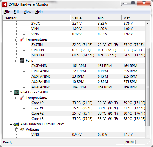

das sind die temps nach gerademal eine minuten prime

Dein CPU Lüfter dreht ja auch unter Last nur mit 255 Umdrehungen, dreht der wirklich so langsam oder ist das ein Auslesefehler?
vlt. pfuscht dir im windows irgend eine software in die lüftersteuerung?

verstehe ich nicht, welche software soll das machen? ein virus?
haste vielleicht so nen "Tuning Tool" ,keine Ahnung wie sich das bei Asus nennt, evt. installiert?Die Hersteller liefern so nen Mist gern mit und viele installieren sich das Zeug und verstellen damit alles mögliche.Und wieso haste die CPU Lüfter Steuerung im BIOS deaktiviert die regelt doch normalerweise den Lüfter.

hatte auch schon im bios CPU Fan Controller deaktiviert.
der dreht tatsächlich langsam :freak:
it's not a bug, it's a feature! :D
Wenn der Lüfter langsam dreht, dann schliess ihn doch an einen anderen PWM Lüfteranschluss an, du hast ja noch einen Gehäuse PWM auf der linken Seite vom Board!
oder noch besser hol dir ein Gigabyte Board die haben meiner Meinung nach die beste Lüftersteuerung auf dem Markt.:D
