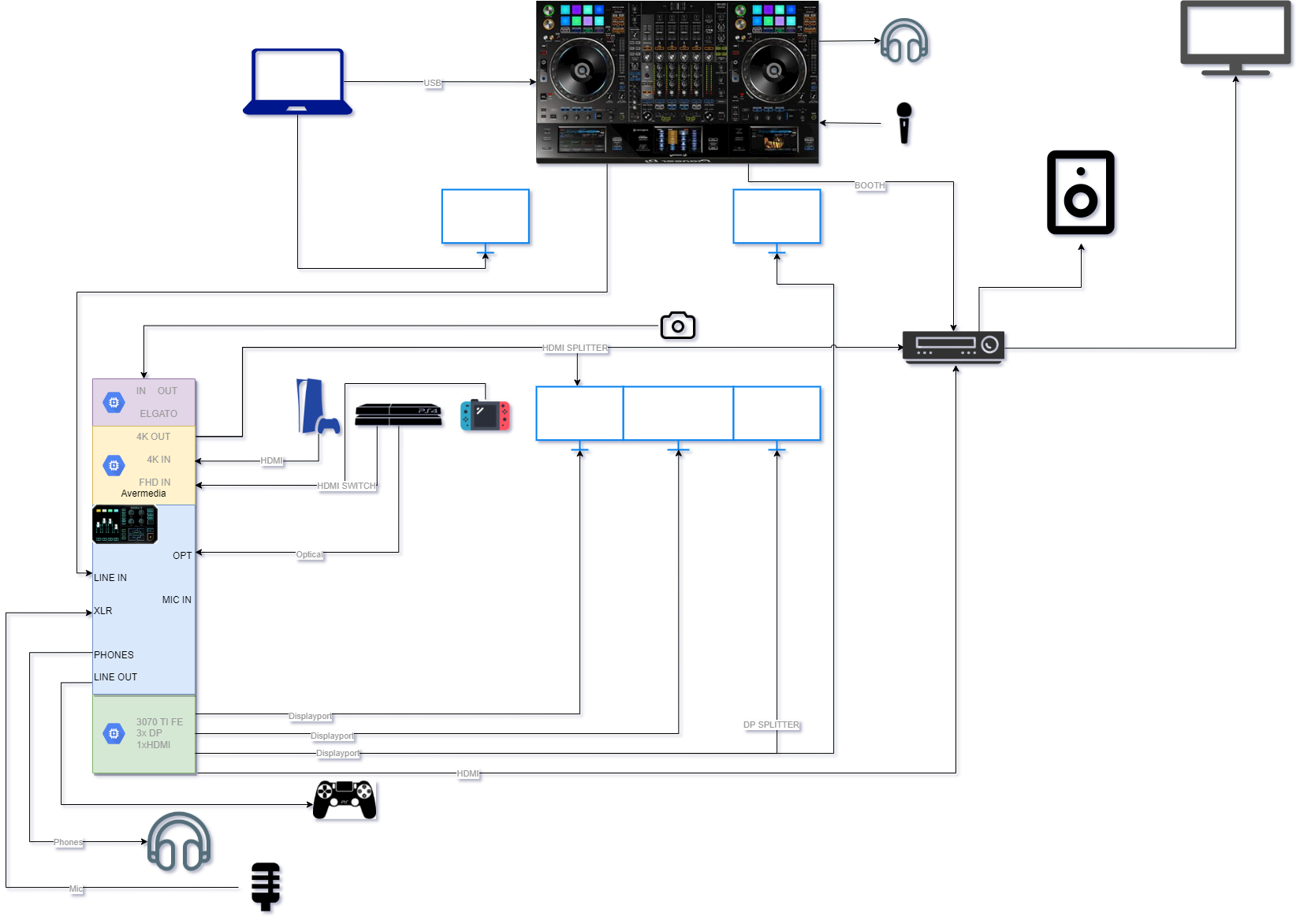

Je Mehr Kabelage ich am Hauptrechner direkt konsolidieren kann, desto einfach wird in meinem Setup das Kabelmanagement. Ich hab hier mal ne Zeichnung, und das ist nur der "Grundstock" ohne Sachen wie Weitere Lichter, Chargepads, Netzwerkkabel etc.
Reaktionen: cartridge_case
