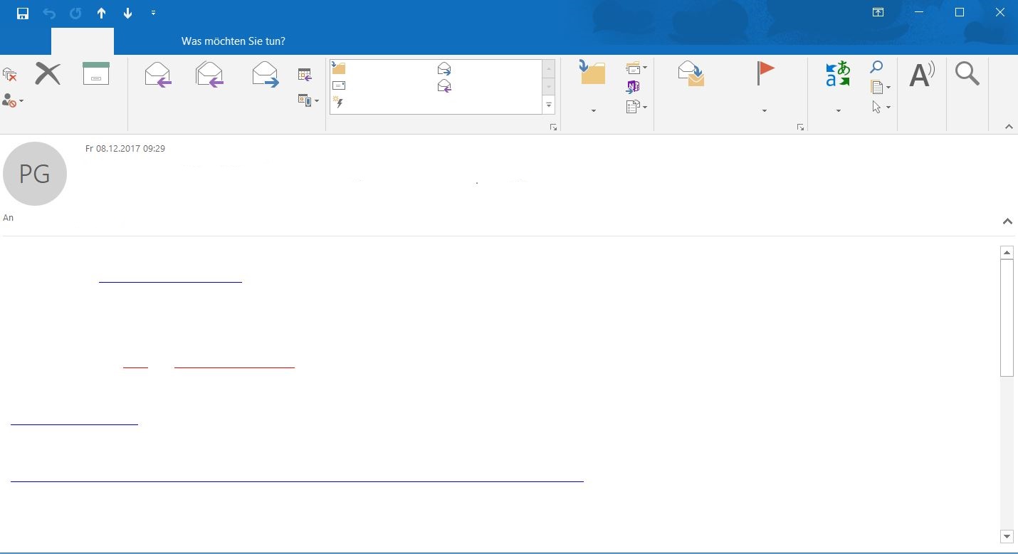

habe seit einiger Zeit zwei Probleme mit meinem selbstgebauten Rechner. Es wird von Chrome und auch Opera immer wieder angezeigt, dass zu wenig Arbeitsspeicher zur Verfügung stünde. Habe daraufhin von 8 GB auf 16 GB erhöht, weil das ohnehin mal fällig war. Änderte aber an den Fehlermeldungen nix. Der Browser stürzt dann auch regelmäßig ab oder das Bild flackert kurz schwarz. Außerdem gibt es häufiger Anzeigefehler z. B. im Mailprogramm (s. Bild unten), die womöglich mit der hohen RAM-Auslastung zusammenhängen.

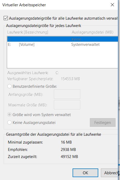

Mach die Auslagerungsdatei wieder an

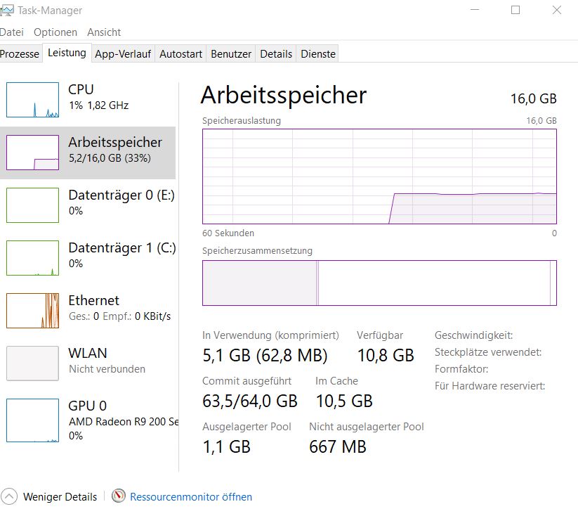

Hier der Screenshot vom Task-Manager:
Bei dieser Auslastung zeigt Opera z. B. Speichermangel an.

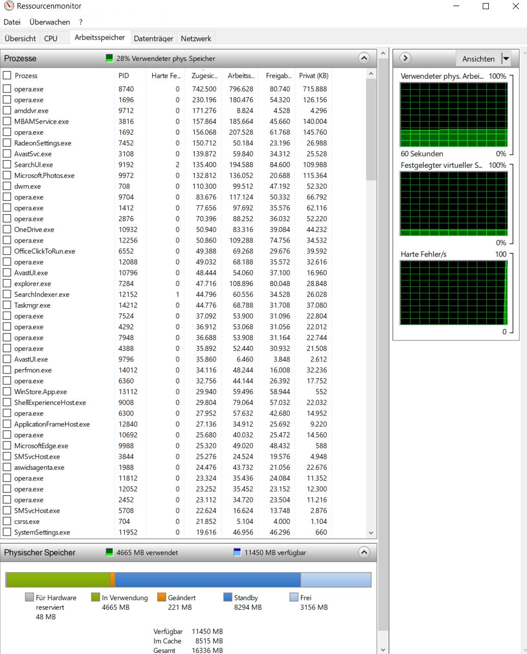

Ok, der nicht ausgelagerte Pool ist zwar etwas größer als Normal, aber bei weitem nicht kritisch. Daran liegt es schon mal nicht. Aber die über 63GB Comitted sehen seltsam aus... irgendwas reserviert sich da gewaltig viel Speicher. In der Prozessliste müsste es eine Spalte für Committed geben in der man evtl. sieht wer das macht.

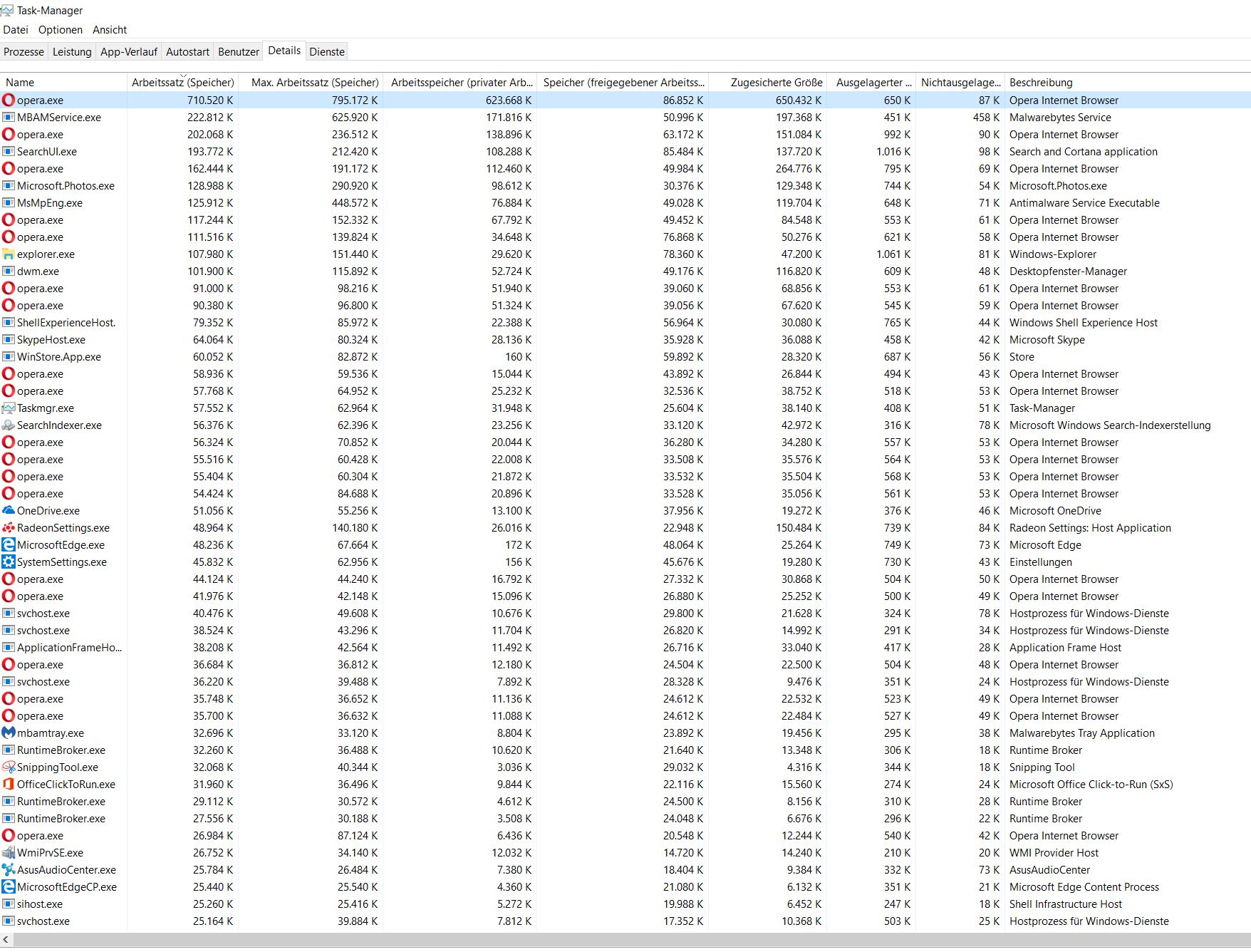

Okay, und wo findet man die Prozessliste mit der Spalte für Committed. Habe im Task-Manager jetzt keine Spalte dafür gesehen.
Unter Details, oben auf die Reiter-Leiste gehen, rechte Maustaste, Spalten auswählen.
Versuchs mal mit Arbeitssatz, Max. Arbeitssatz und Zugesicherter Größe.
