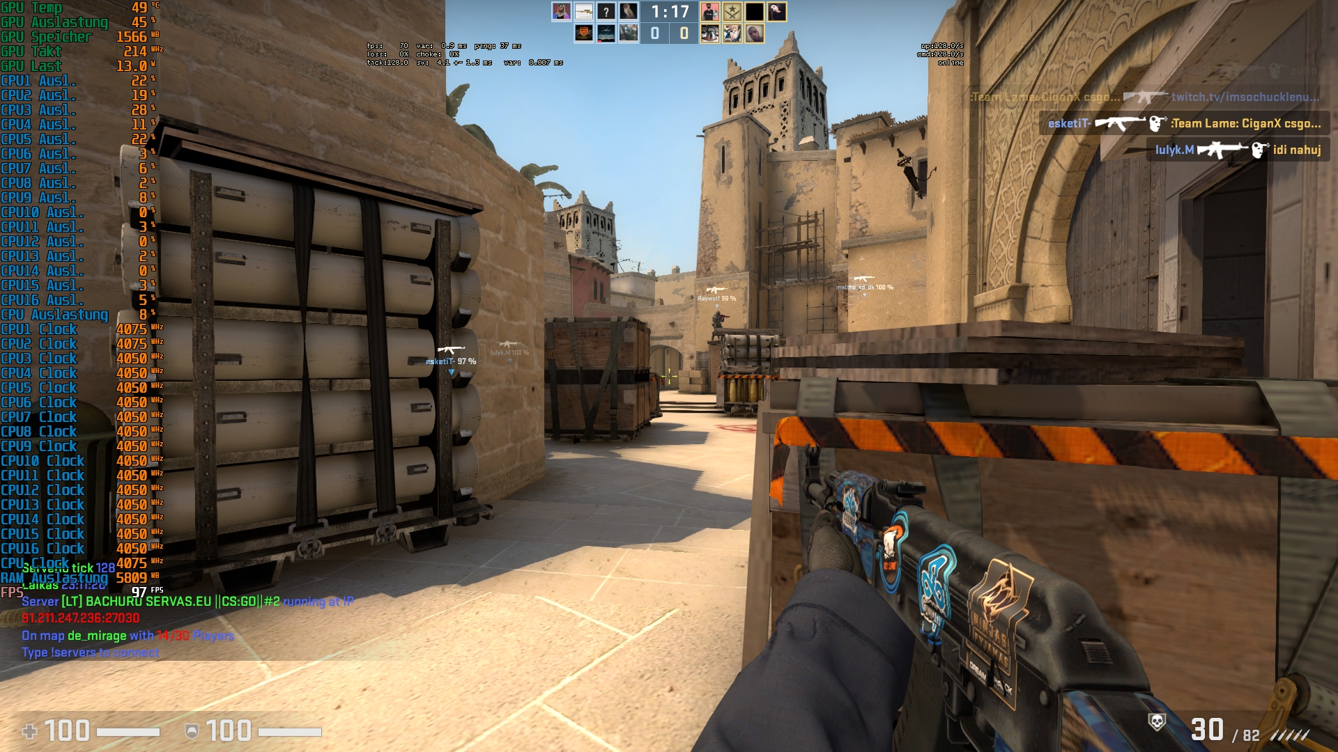

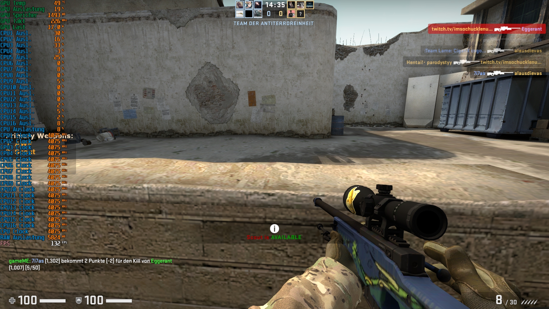

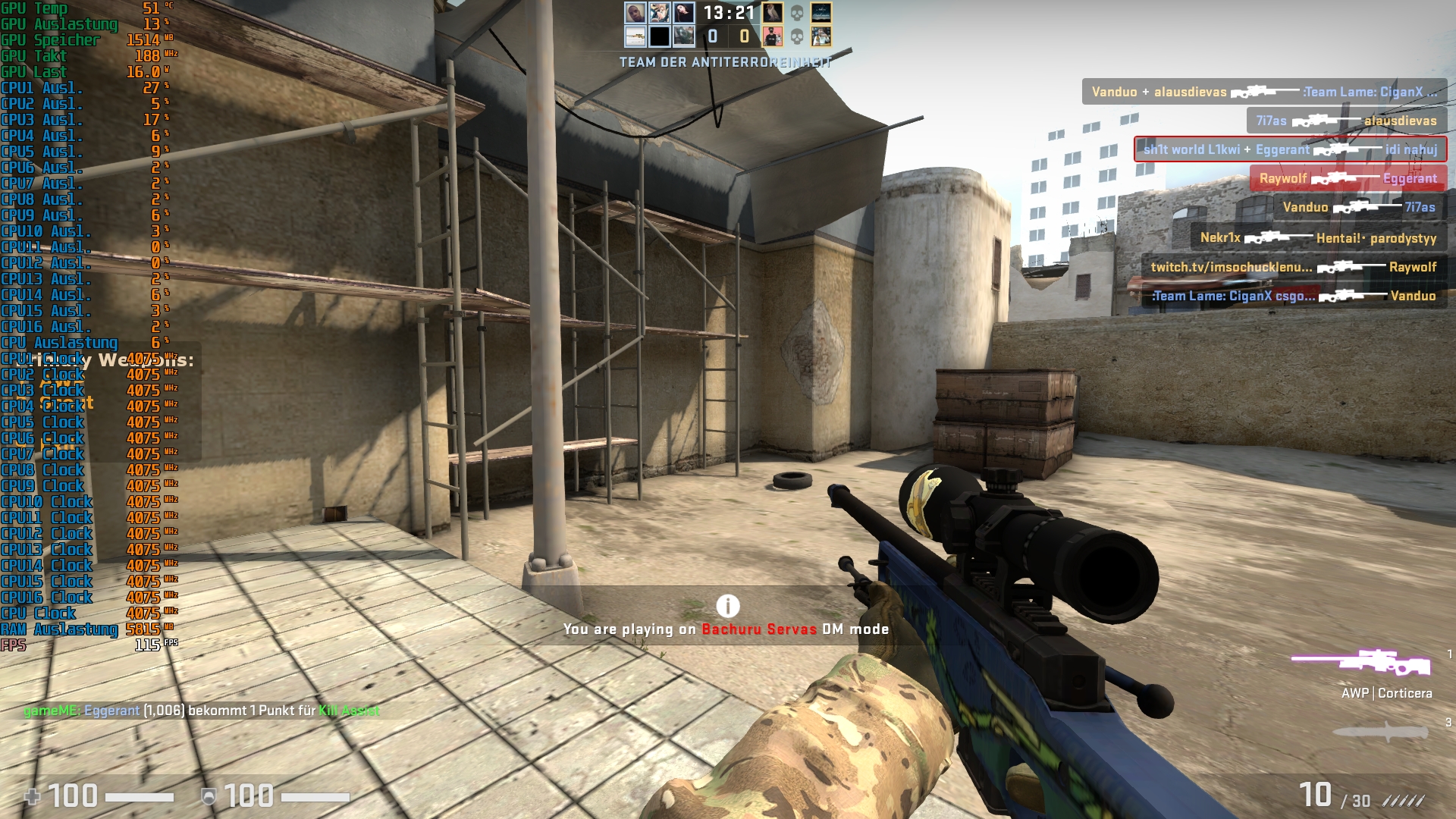

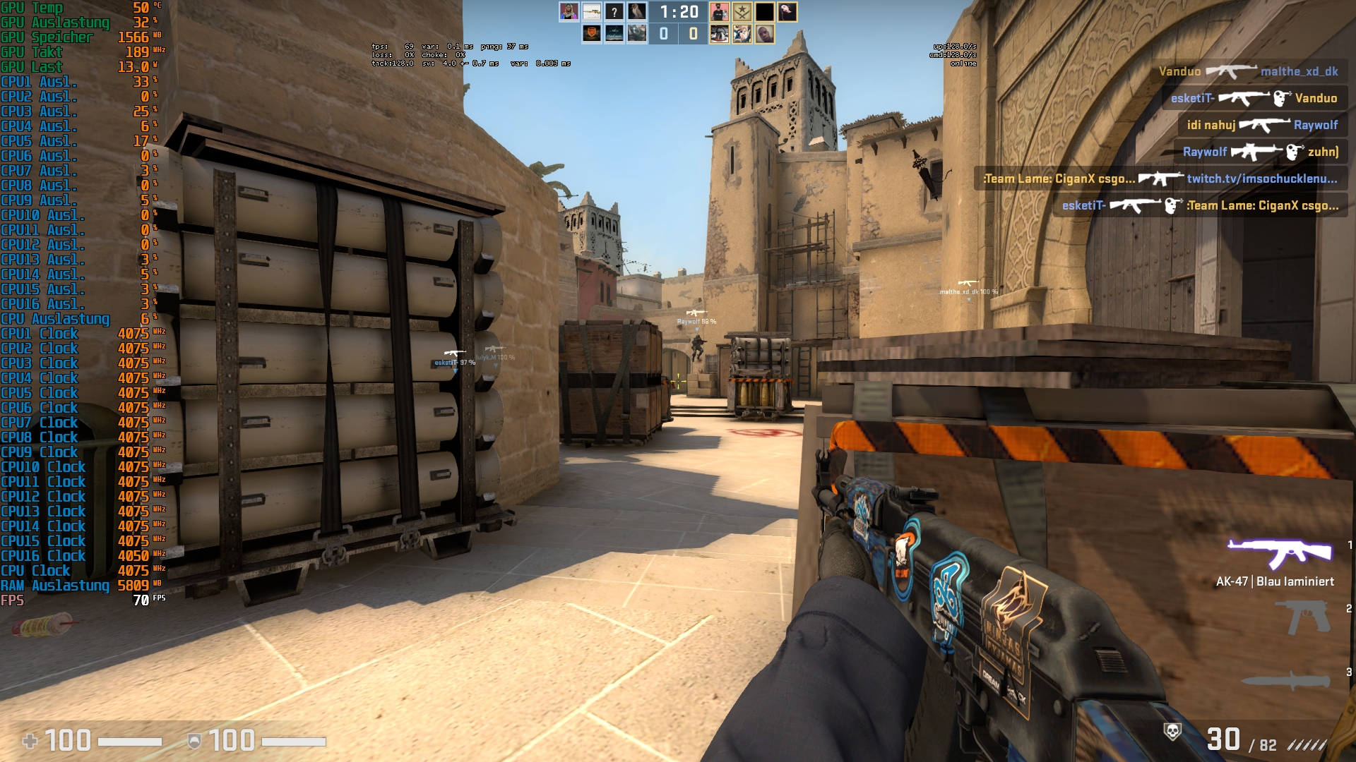

Ich habe gerade ein bisschen CS:GO gespielt und den ein oder anderen Screenshot gemacht:
Liegt hier ein Problem mit der CPU vor?

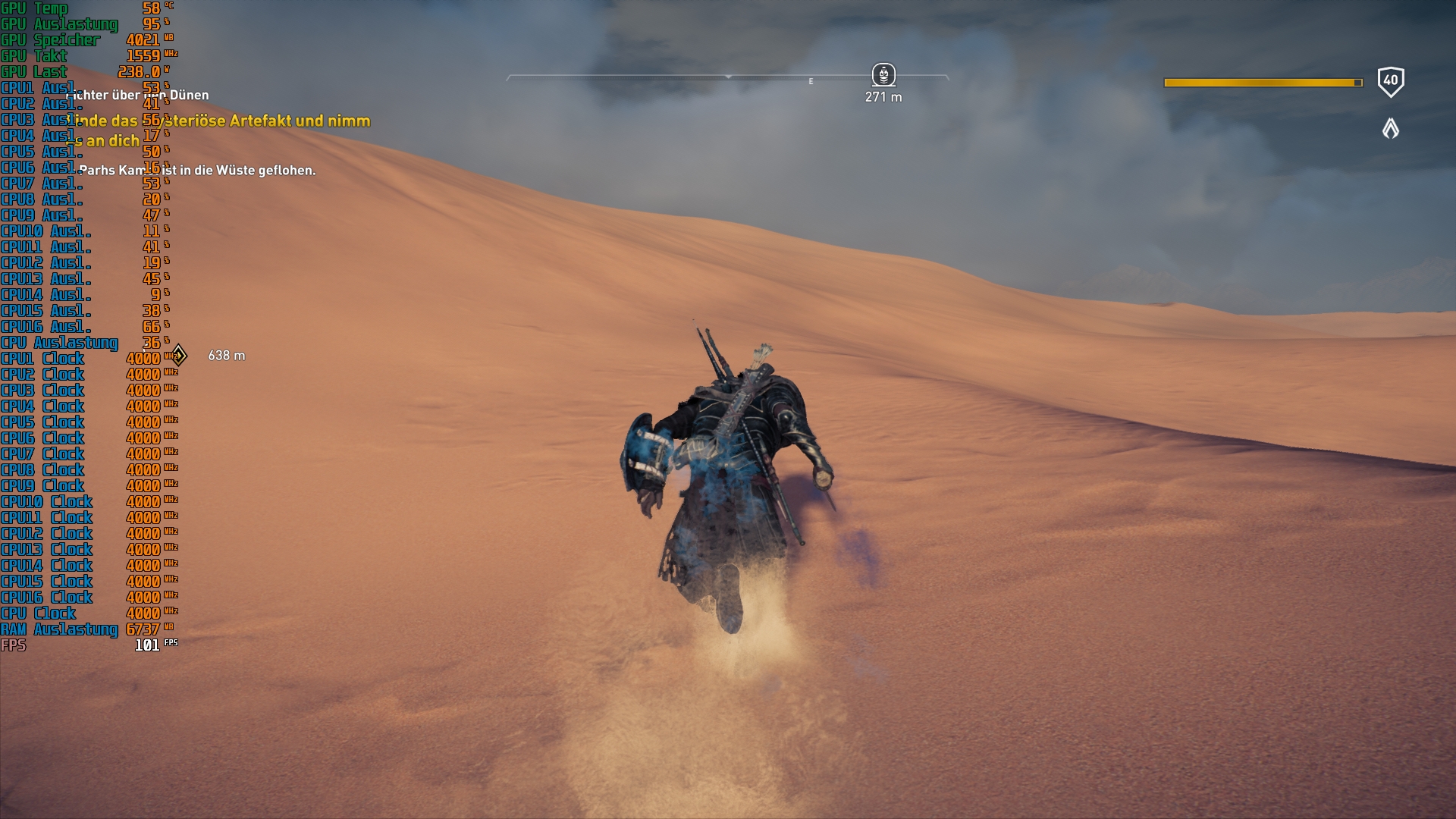

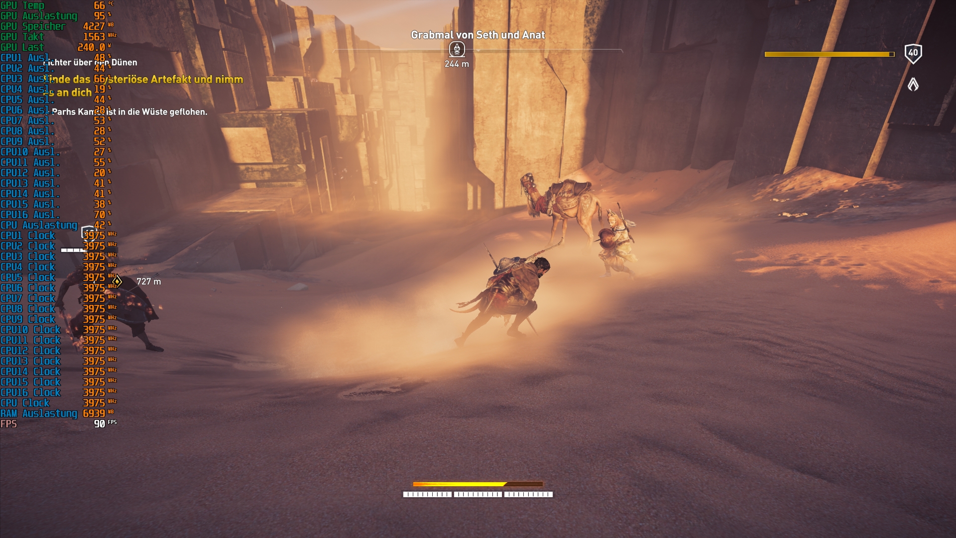

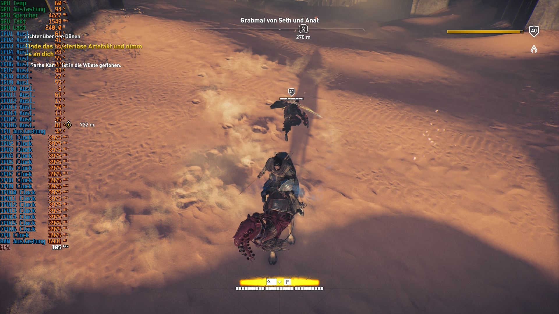

Im Vergleich habe ich bei Assassins Creed Origins auch kurz ein paar Screenshots gemacht:

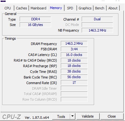

Was mir noch aufgefallen ist, ist dass bei CPU-Z beim RAM eine Frequency von 1463.2 MHz angegeben ist.
Kann das etwas damit zu tun haben?
Du bist deutlich im CPU Limit und die CPU Kerne schlafen regelrecht, ist aber normal bei CS:GO.
Bei Assassins Creed Origins bist dagegen im GPU Limit.
Hast du AMD Chill aktiviert? Normal ist das nicht, da müssen minimum 200 FPS drin sein. Mein I7 8700K schafft da easy 400 bis 500 FPS durchgehend in dem Game.
Aber nicht so, ich bekomme in cs go locker eine Gesamt CPU Auslastung von 50 bis 60 % hin.

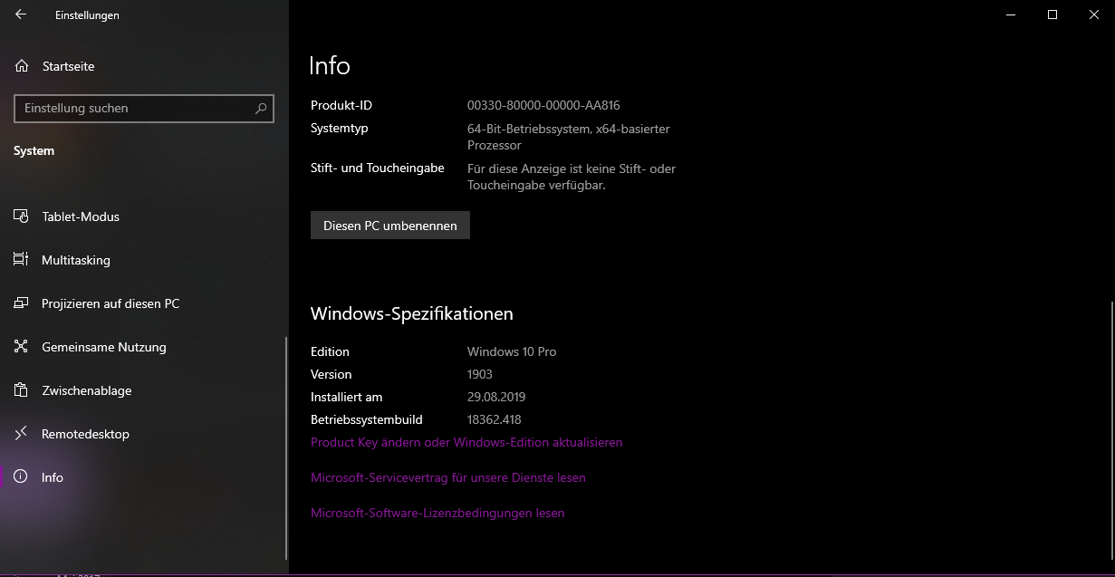

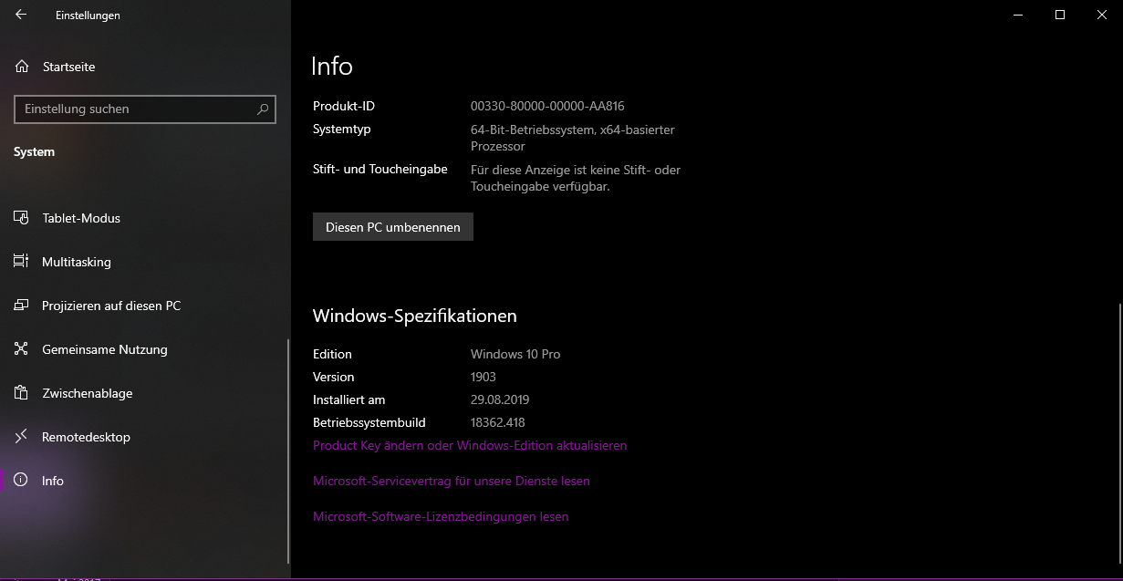

Edit: Wenn das nicht hilft, welche win Version hast du @ TE?
Bei win 10 kannst das in den PC EInstellungen unter System/info und dann runterscrollen nachsehen.

Wo siehst du bei CSGO nen CPU Limit oder bin ich Blind? Die CPU langweilt sich zu tode. Nur beim Sniper Zoom ein Kern auf ~50% ohne zoom der am stärksten ausgelastete Kern bei ~30%. Das ist doch nix.
Ein CPU-Limit sieht man an der Graka-Auslastung.
Bei mir kann ein CPU-Limit bei 10% CPU-Last auftreten. Die Auslastung der CPU hat seit 2005 keine Aussagekraft mehr. Deshalb ist es völlig umsonst von dieser auf irgendwas zu schließen.
Hier mal ein uraltes Beispiel von mir.
CPU langweilt sich den Arsch ab.
Ich geb 400 Mhz mehr drauf, CPU langweilt sich immer noch den Arsch ab, aber ich hab 30 FPS mehr.
WAS SOLL ES DENN SONST SEIN außer einem CPU-Limit?
Wäre es kein CPU-Limit, würden die FPS nicht mit dem Takt mitgehen.
Screenshot von 2012 .. also ich meine ... irgendwann muss das doch mal bei den Usern ankommen das man an der CPU kein Limit mehr sieht, sobald mehr Kerne vorhanden sind als das Game benutzt :-)
Das hilft natürlich in diesem konkreten Fall nicht, es soll nur darauf hinweisen das die CPU-Auslastung aussagelos ist.
Reaktionen: rocketworm, Weedlord und Nozomu
Neuer Treiber hat leider keine Veränderung gebracht.
Win Version ist 1809 (Win10 Home).
Dann würde ich über eine Neuinstallation nachdenken. Einfach mal alles runter, nur Treiber und cs go installieren und testen obs immer noch nicht korrekt funktioniert.
