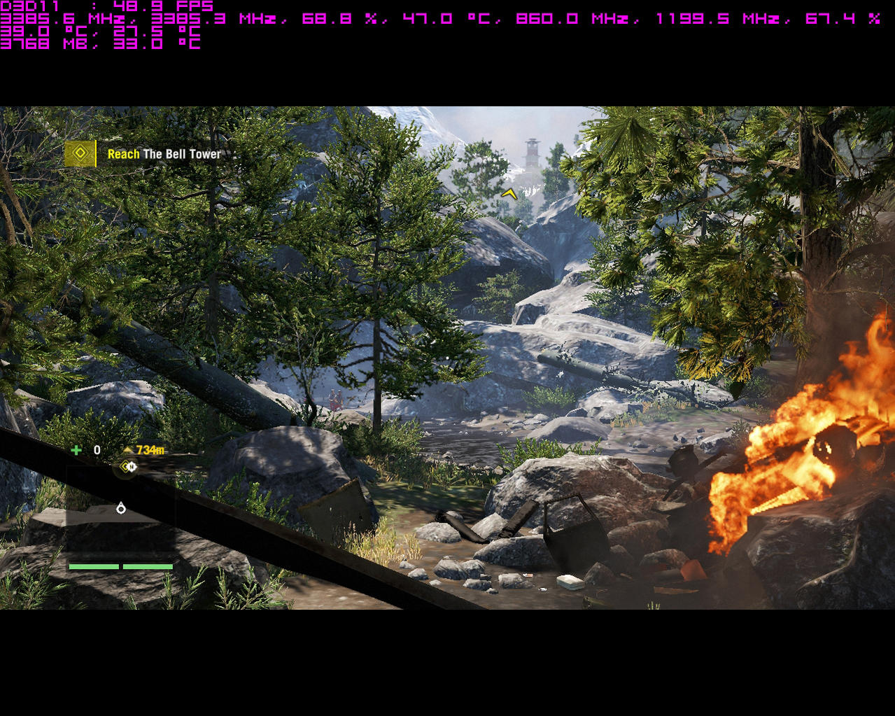

Hallo Leute,
Ich hab schon seit geraumer Zeit das Problem, dass einige Spiele ruckeln, aber weder meine Cpu, noch meine Gpu sind voll ausgelastet. Bei Far Cry 4 zB hab ich um die 50Fps und Cpu/Gpu sind jeweils zu 60/70% ausgelastet (siehe Anhang). Selbiges passiert in manchen anderen spielen, teilweise noch extremer, bei Assassin's Creed 3 zB hab ich 30-40fps bei 60-70% Cpu Auslastung und 30% Gpu Auslastung, am Spiel selber kann es also nicht liegen. Ob Windows 7 oder Windows 8 spielt keine Rolle, ist immer dasselbe Problem, Treiber sind auch auf dem neuesten Stand (Catalyst 14.9). An den Temperaturen kann es auch nicht liegen, Cpu/Gpu takten ganz normal (siehe Anhang).
Hat irgend jemand ne Idee was da los ist?
Mein System:
Intel q9550 @2,83Ghz
8gb Ram ddr2-800
Asus p5q Pro
Sapphire HD 7850 2GB
Be quiet BQT L7-630w
Gruß
du spielst in zu kleiner auflösung, neuer Monitor oder downsampling damit du im GPU-limit spielst.
Damit bekommst du auch nicht mehr FPS, aber du hast wenigsten kein CPU-Limit.
Für FarCry4 müssen dir 30fps reichen.

FC4 bspw. muckt wegen dem Windowstimer und da können selbst viele FPS "ruckelig" wirken (siehe PCGH News).
Deine CPU limitiert nicht nur bei 100%. Sie kann auch mit 25% limitieren.

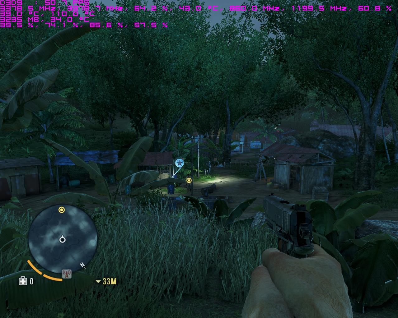

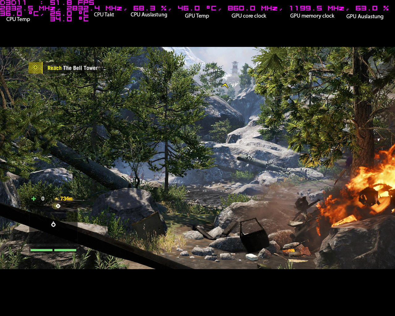

Edit: @Kartenlehrling, ich hab mal auf 3,4Ghz übertaktet (hab den HR-02 Macho als Kühler), aber es hat leider gar nichts gebracht, weder in Far Cry 4, noch in Far Cry 3. Auch in anderen Spielszenen bringt es nichts, in der Anfangsszene von FC4 gehen die fps bis 30 runter, egal ob normaltakt oder oc :( Das erste Bild ist von FC4, die anderen beiden von FC3.

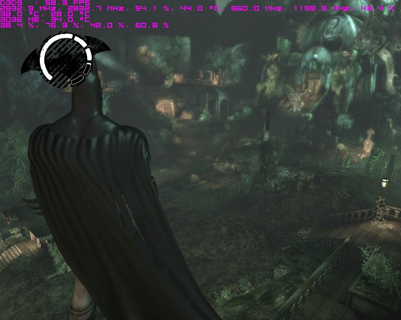

Edit: Ich hab grad mal Batman Arkham Asylum ausgegraben, das Spiel ist von 2009 und ich schaff da an manchen Stellen nicht mal 60fps, das kann doch nicht auch an meiner CPU liegen? So schlecht ist die doch gar nicht, oder etwa doch? :eek:
Batman hat in der Game.ini eine smooth-limiter ,
ich weiss jetzt nicht genau, aber ich glaube im Benuzter Ordner >WB Games> Batman Arkham City GOTY
[Engine.GameEngine]
MaxDeltaTime=0.0416666
DownloadableContentManagerClassName=BmGame.RDownloadableContentManager
bSmoothFrameRate=TRUE
MinSmoothedFrameRate=30
MaxSmoothedFrameRate=120
Dein Rechner ist in Ordnung .... spiel einfach !
