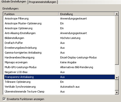

teste es doch einfach mal mit ein Powerspiel aus und Schraub alles nach Oben, dann wirst ja sehen ob was nicht stimmt oder so ;)
wie schon gesagt, schau mal was du im Treiber einstellst hast
stelle das mal so ein wie ich es bei mir habe und benche erneut
Das konnte ich eben auf die Schnelle machen.
Es sind 6627 Punkte rausgekommen, also keine Änderung.
Bei einem der Tests konnte ich jetzt beim CPU-Test (lief mit 1-2 Frames) leichte Grafikfehler beachten. Welche Version des 3Dmark05 nutzt du? Meine müsste die 1.20 sein (Die Setup-Datei heißt zumindest so: 3DMark05_v120_installer.exe) Wo bekommen ich die neueste Version? Könnte es daran liegen?
