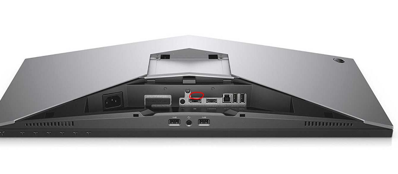

Ganz perfider Grund für die Blackscreens, vllt sollten die hier Betroffenen auch mal nachsehen:
So, nach der ganzen Kabelsuche und einem neuen, teuren DP-Kabel habe ich nun heute bemerkt, dass wenn ich meine Hand in die Nähe der Monitorunterkante (da wo hinten das DP-Kabel steckt) führe, ein leichtes graues Flackern durchs Bild ging.
Hö? Was war das bitte? War richtig reproduzierbar.
War mit dem Lindy Cromo-Kabel, nachdem auch mit dem wieder Blackseconds auftraten.
-> Ganz leicht an den Stecker getippt und siehe da: Blackscreen!
Nun hat mein Alienware AW2518HF direkt neben der DP-Buchse so eine dämliche Plastikkante, und genau die macht, dass das Steckergehäuse der DP-Kabel darauf aufliegt... sprich: Der Stecker kommt ein µ nicht weit genug rein.
Leider heute erst bemerkt.
Lösung:
Habe geduldig vom Steckergehäuse des Club3D-Kabels die vordere Kante ( ca 2mm) weggeschliffen, und nun geht er an der d**fen Gehäusekante vorbei und plötzlich hat es hörbar "klick" gemacht und es ist wohl das erste mal ein Kabel richtig in diesem Monitor eingerastet.
Wissen die bei Dell nicht, wie gängige DP-Kabel aussehen? :stock:
Das Lindy Cromo ist steckermässig übrigens noch unförmiger und für diesen Monitor leider überhaupt nicht geeignet.
Seitdem kann ich an den Stecker bzw in dessen Nähe fassen oder auf den Tisch hauen und hatte auch stundenlang keinen Aussetzer mehr.
