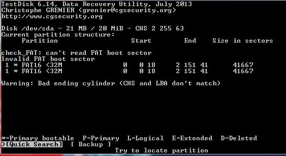

Als Partitionstabelle wurde schließlich Intel erkannt.
Unter Analyse gab es folgendes Ergebnis:

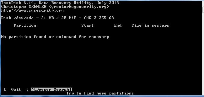

Quick Search hat ebenfalls wieder sehr lange gedauert und lieferte dies:
Zum gleichen Ergebnis ist auch die Deep Search gekommen.

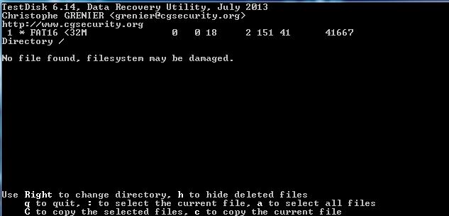

Bei den Advanced Utilities habe ich versucht über den Befehl Undelete irgendwelche Daten zu erhalten, allerdings kam die Meldung, dass das Filesystem nicht geöffnet werden konnte und beschädigt zu sein scheint.

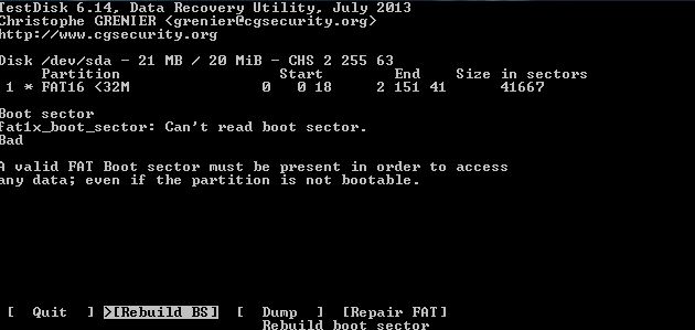

Auch "Boot Secotor Recovery" unter Advanced hat nicht funktioniert. Lieferte folgende Meldung:
Die folgende Funktion "Rebuild Boot Sector" hat auch kein Ergebnis geliefert. Hierbeich wird nach einer FAT Tabelle gesucht mit folgenden Eregbnis:

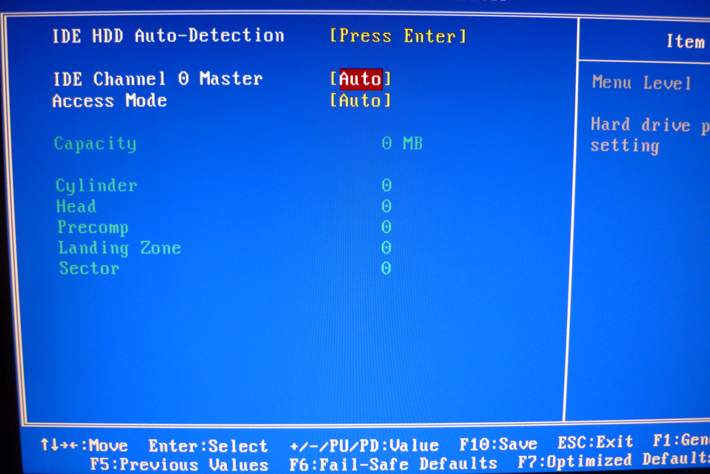

Ich kann bei mir im Bios einige Sachen manuell einstellen. Müsste nur wissen, was wo rein kommt :D

Auf dem Screenshot sieht man eine Option "Access Mode", die muss auf CHS gestellt werden, nicht auf "auto" oder "LBA". Danach sollte man die Daten manuell eingeben können. Evtl. vorher auch das "auto" bei "IDE Channel 0 Master" ausschalten und alles auf manuell (enabled o.ä.) stellen. Autodetect funktioniert bei so einer alten HDD wahrscheinlich nicht, aber man könnte es trotzdem mal probieren.
