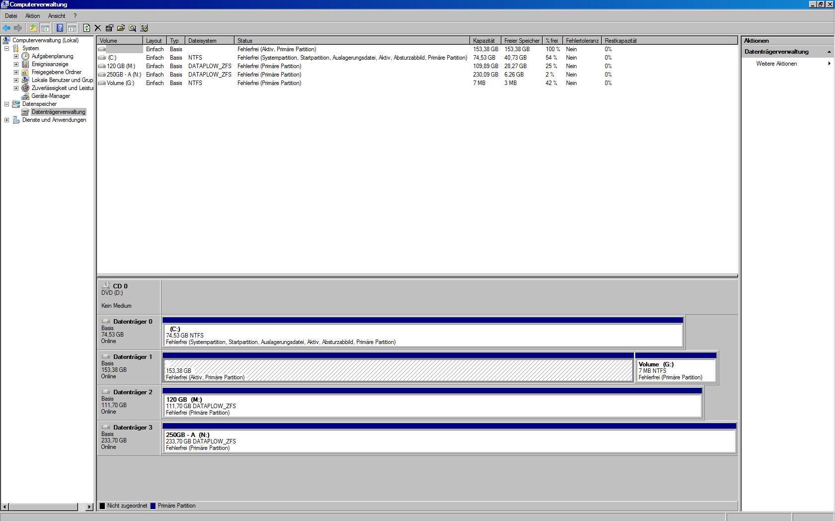

ich habe folgendes GROSSES (!) Problem:
Ich habe vor kurzem von XP Professional auf Vista (Ultimate) geupdated.
Bei XP, hatte ich vor langem schon eine externe 3,5" Festplatte eingerichtet und
wichtige Dateien gespeichert.
Nachdem ich jetzt auf Vista umgestiegen bin, habe ich keinen Zugriff mehr auf diesen Datenträger. Habe einen Screenshot beigefügt. Es handelt sich um den Datenträger 1 !!
Noch schlimmer: Seit gestern, habe ich sämtliche Kontakte auf meinem Handy verloren.
Ein Backup von Kontakten habe ich in einer Outlook Datei auf der externen Festplatte,
auf die ich ja aber nicht zugreifen kann.
Ich bitte SEHR SEHR um Eure Hilfe, da ich derzeit weder vor noch zurück weiss ...
VIELEN VIELEN Dank im voraus ! :-)
LG
Führe mal eine Diagnose mit Testdisk wie folgt aus.
Lade Dir dazu Testdisk 6.11.
Nach dem Start von Testdisk beantwortest Du die Frage nach einer Logdatei mit Y. Den Partitionstyp solltest Du mit Intel beantworten. Dann wird Analyse aus dem dann erscheinenden Menü gewählt. Mit Quick Search wird dann der Vorgang fortgeführt (bei Vista mit Y antworten, wenn die Partitionierung unter diesem OS gemacht wurde).
Wichtig:
Wenn jetzt Partitionen gefunden wurden, kannst Du sie jeweils mit den Pfeiltasten anwählen und mit P deren Inhalt sichtbar machen. Mit Q geht es zurück ins Menü. Sollten keine Partitionen in der ersten Suche gefunden worden sein, wird mit Enter weiter gemacht, hier ist dann im Menü [ Quit ] [ Deeper Search ] [ Write ], die tiefere Suche mit Deeper SEARCH auszuwählen (dieser Vorgang kann dann schon eine Weile dauern).
Wenn jetzt Partitionen (sie sollten jetzt u.U. grün dargestellt werden) gefunden werden, solltest Du sie wieder mit den Cursor Tasten auswählen und mittels P deren Inhalt kontrollieren, also ob alle Daten sichtbar werden. Mit den Cursor-Tasten kann gescrolled werden. Aus dem Menü, beim listen des Inhalts kann man mit c Files und ganze Partitionen kopieren.
Nach jedem elementaren Schritt (also nach der ersten Analyse, nach dem Quick Search mit der Abfrage ob die Disk unter Vista eingerichtet wurde oder nicht und nach dem deeper SEARCH) solltest Du einen Screendump (oder Photo) machen und hoch laden, alternativ kann auch die Logdatei gepostet werden.
Bilder und andere Dateien kannst Du unter Anhänge verwalten (unter dem Edit Feld) hochladen.
