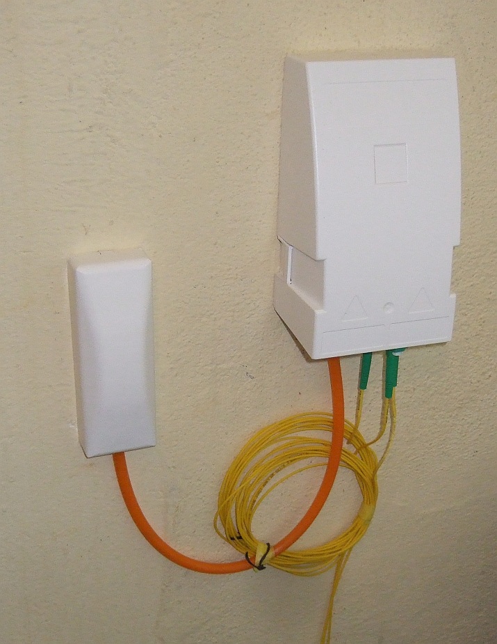

Hier mal ein Bild. Was ist denn der Schmale Kasten? Ist das einfach nur eine Abdeckung ? Das habe ich schon öfters gesehen hier im Ort.
Und das Rechts daneben ist der HÜP?
Und was ist das gelbe dann da? LAN Kabel?

Links ist die Hauseinführung, rechts der HÜP.
Das gelbe "LAN Kabel" ist ein Glasfaser Patchkabel zur Verbindung des HÜP mit der GfTA bzw. dem Glasfasermodem (ONT).
Also das Links ist Quasi kein Gerät sondern nur eine Abdeckung?
danke
Genau, da stößt das Rohr durch die Wand.
Rechts ist ja auch kein Gerät. Erst dahinter kommt Glasfaser-Router oder Modem, das ist das erste aktive Gerät.
