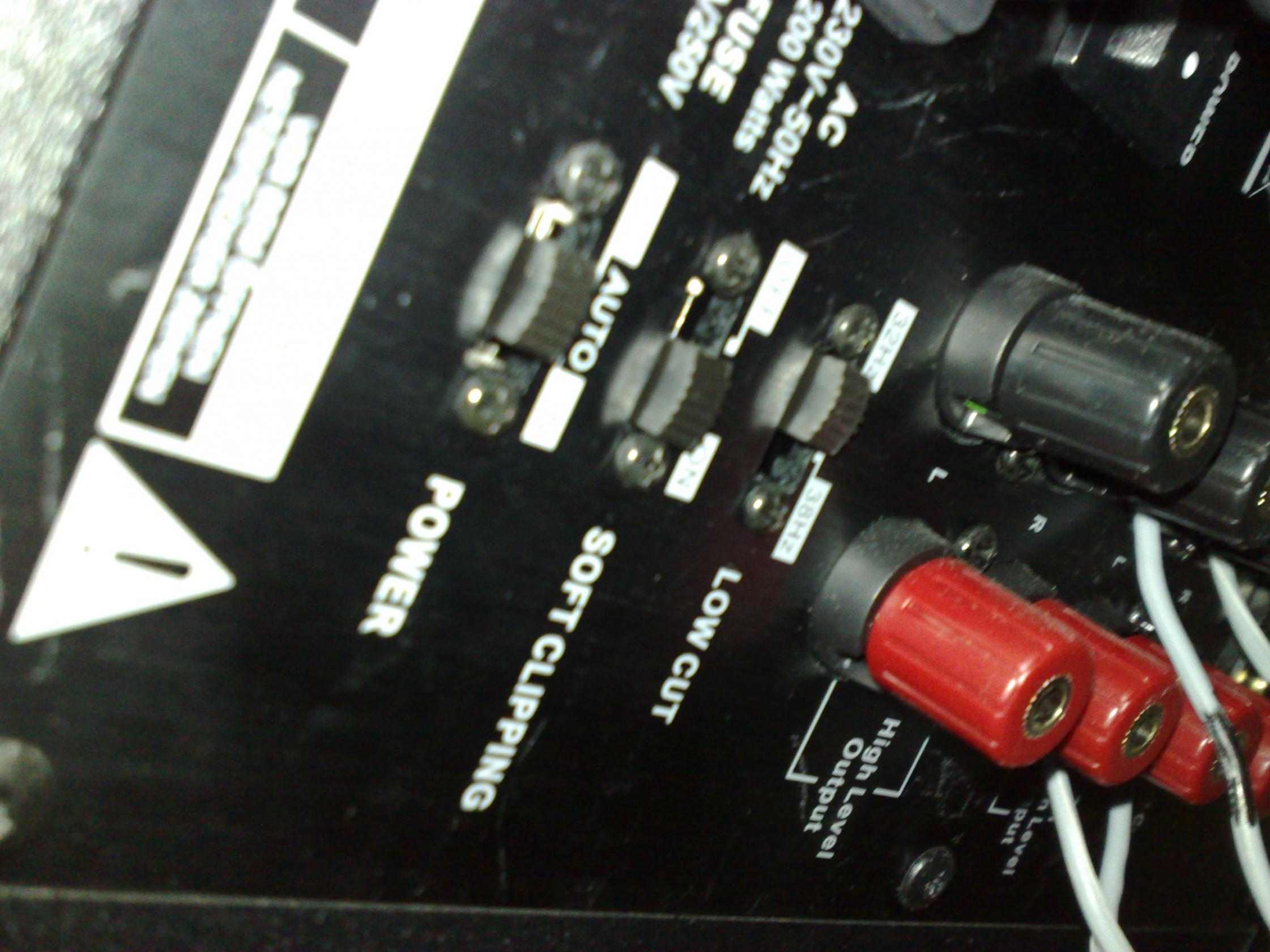

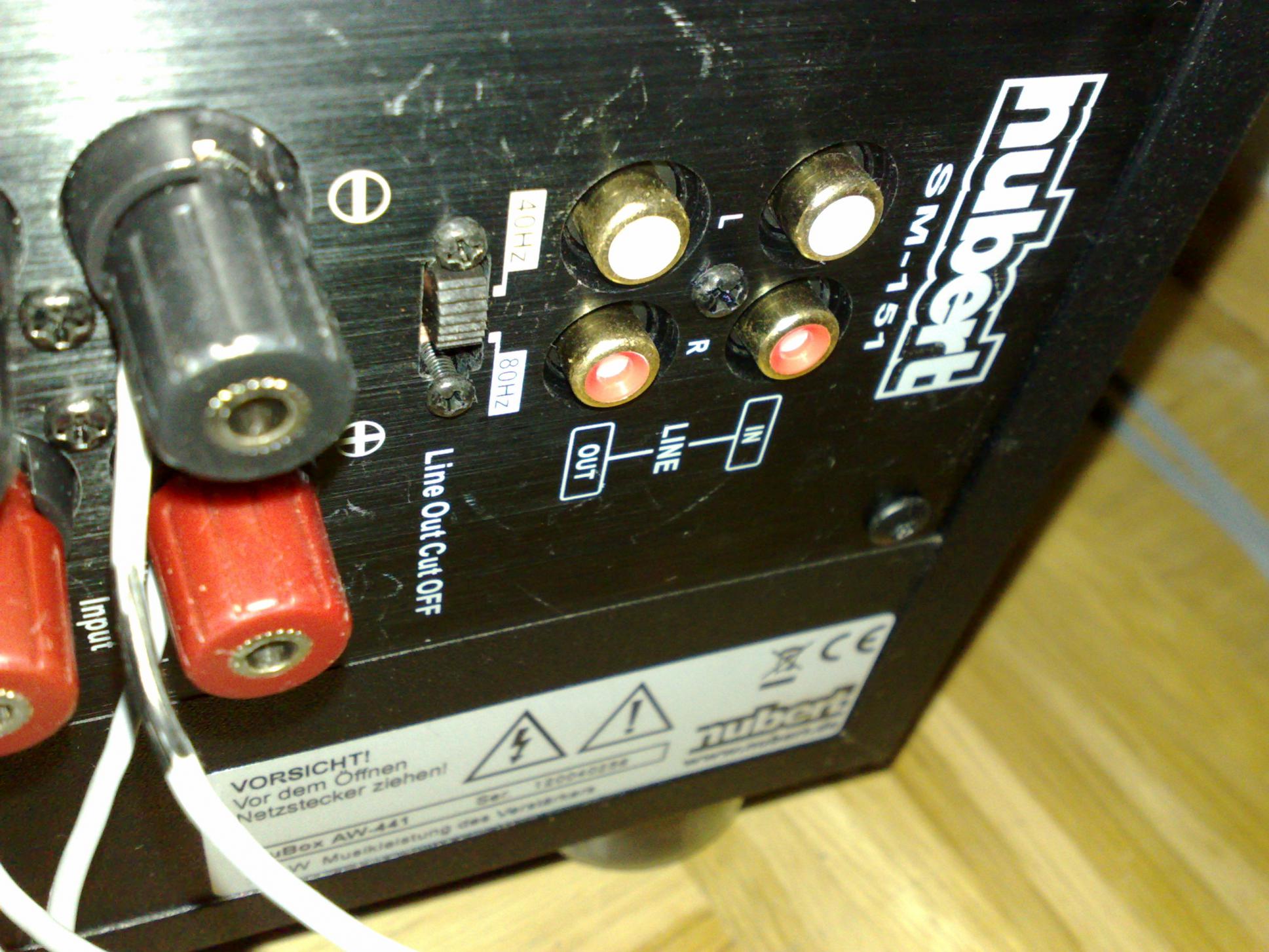

da hier gerade um die Subs geht, hier kleine Frage nebenbei:
mein kleiner Sub von Nubert aw441 hat noch Low Cut 32/38Hz und Line Out Cut 40/80Hz? und Soft Clipping?
Welche Einstellung ist da besser? Ok mit Soft Clipping kommt bei mir schönerer Bass aber den Rest wüsste ich jetzt nicht wo man das einordnet. Ach ja mit der Phase höre ich kein besseren Bass raus, habe erstmal bei 0 gelassen.

@aklaa: Low Cut auf 32Hz ermöglicht dir vom AW-441 eben tiefere Frequenzen auszugeben als mit der Einstellung 38Hz. Dies geht aber zu Lasten des gesamt möglichen Pegels. Glaube aber kaum, dass du so laut hörst. Oder du willst in Kauf nehmen, dass dich deine Nachbarn nicht mehr mögen :D Line Out Cut Off ist nur relevant wenn du über Cinch auch wieder aus dem Sub rauswillst an z.B. einen Main In Anschluss eines Verstärkers. Ansonsten siehe auch Bedienungsanleitung zum AW-441 :)
