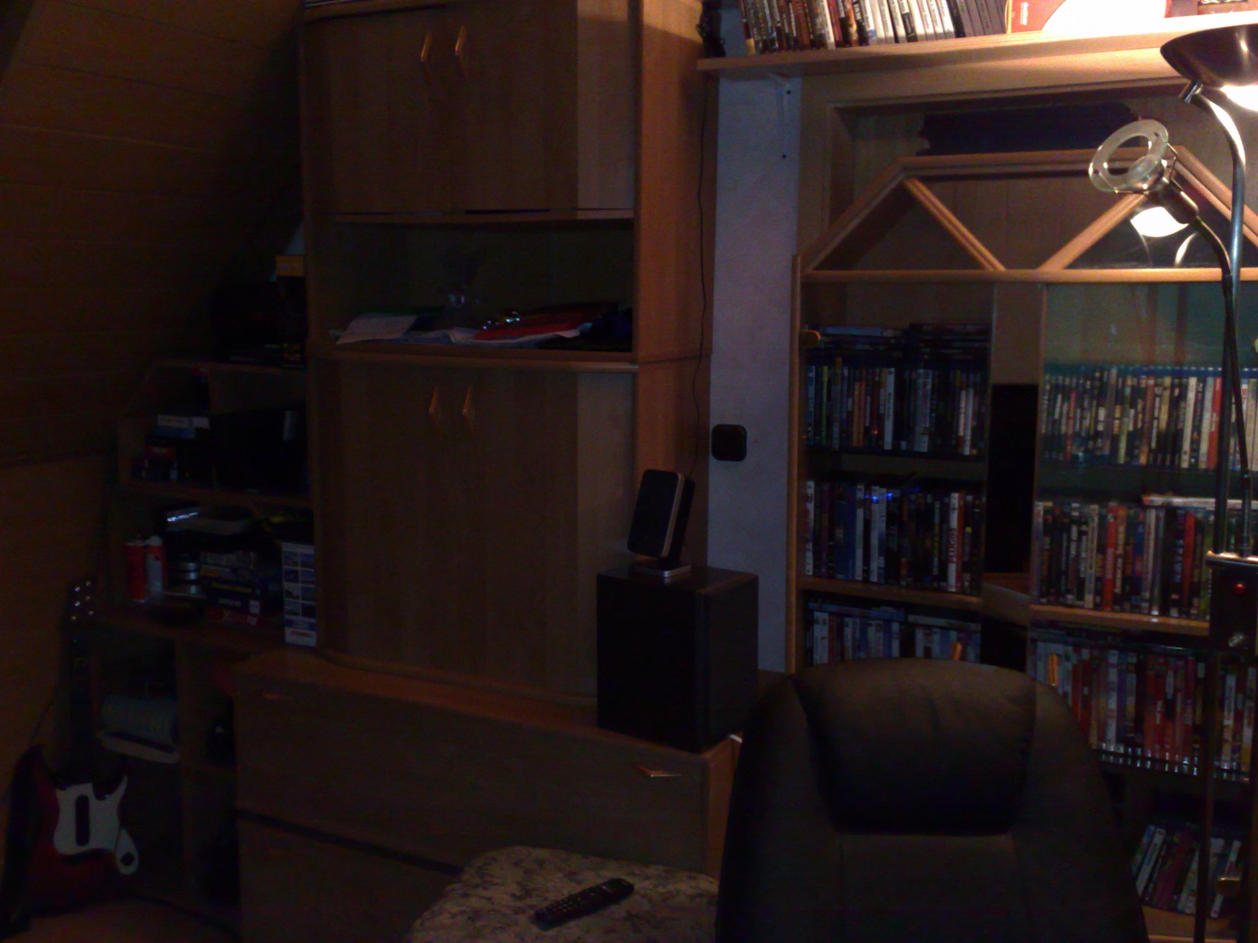

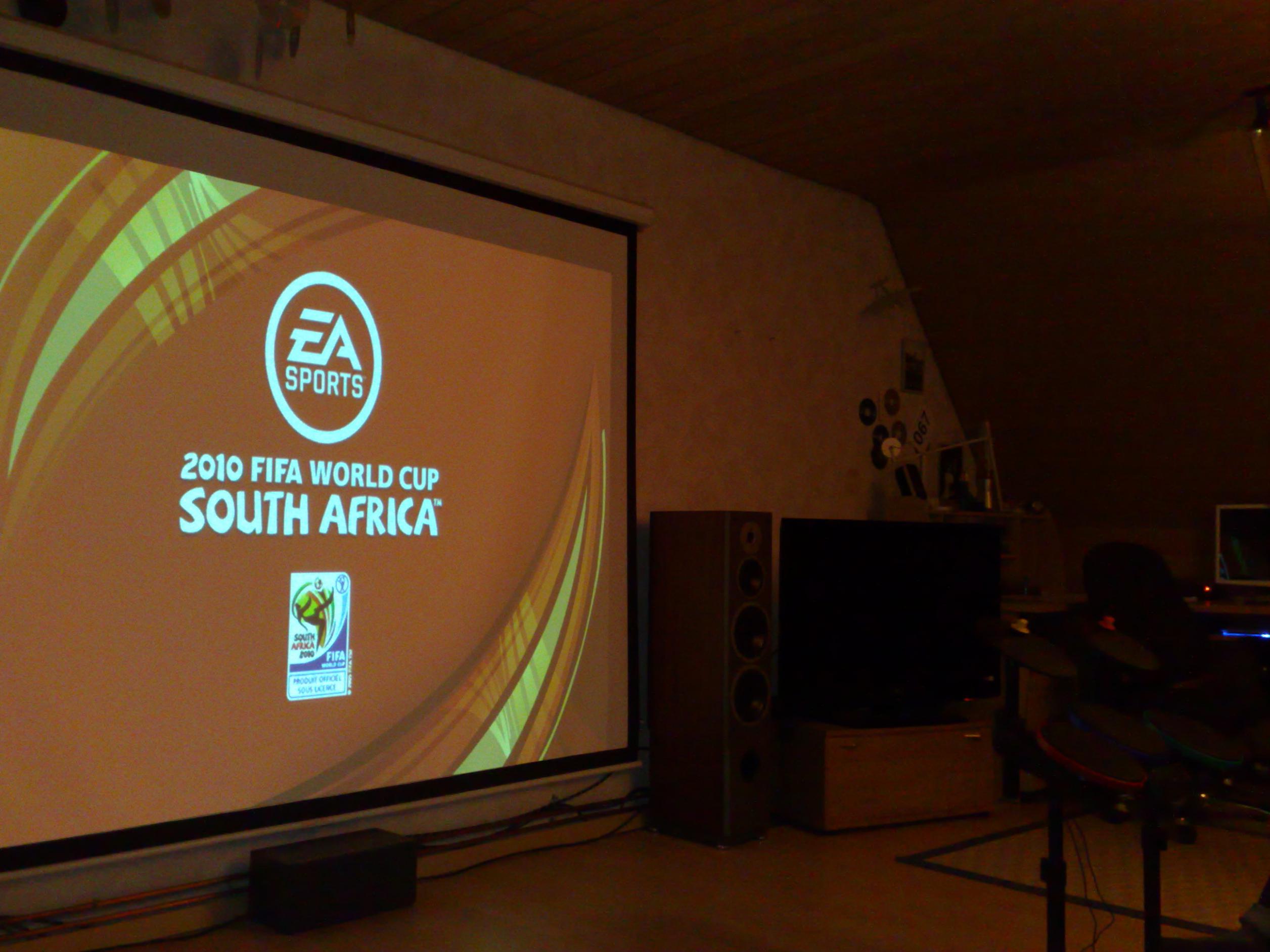

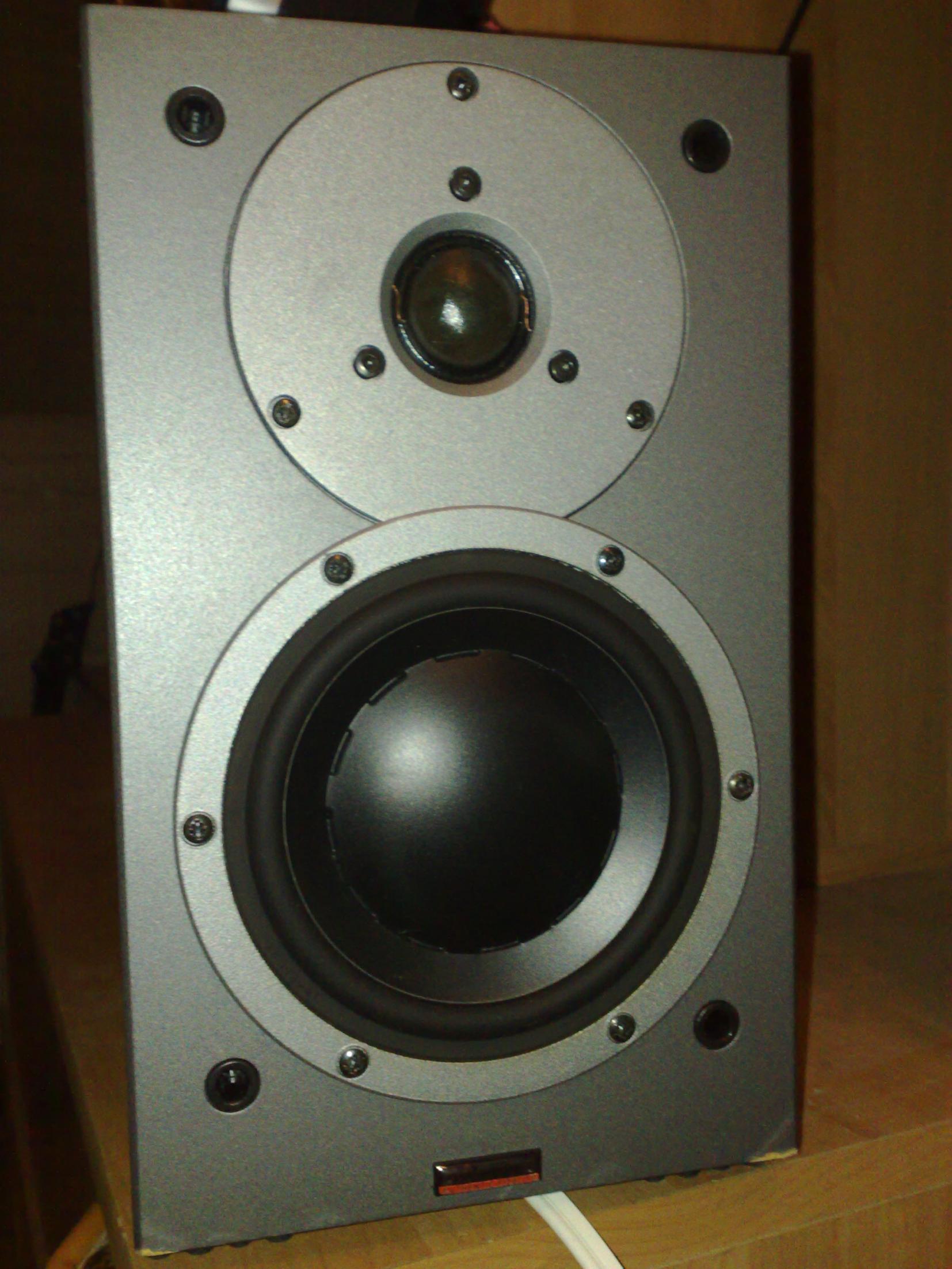

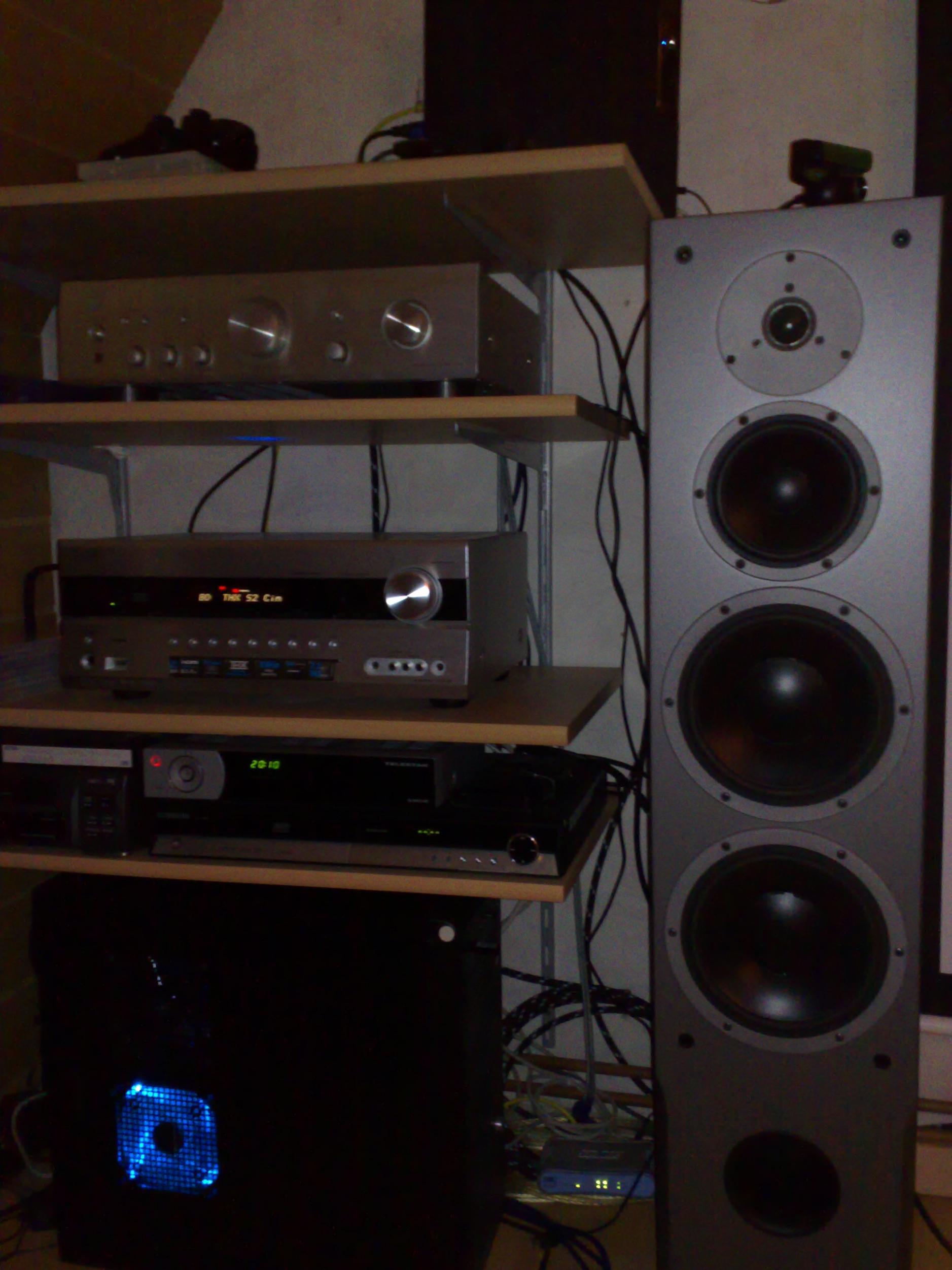

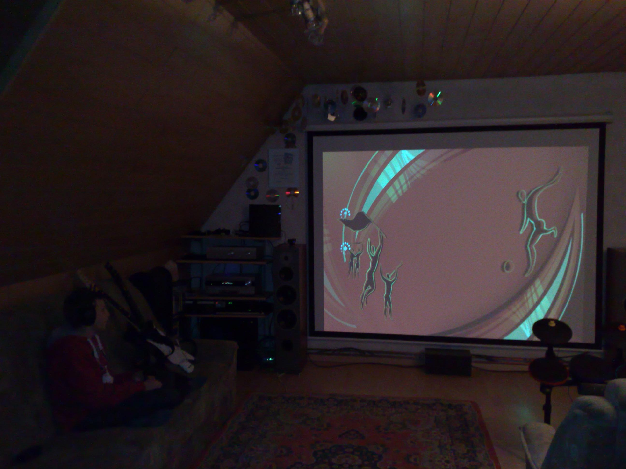

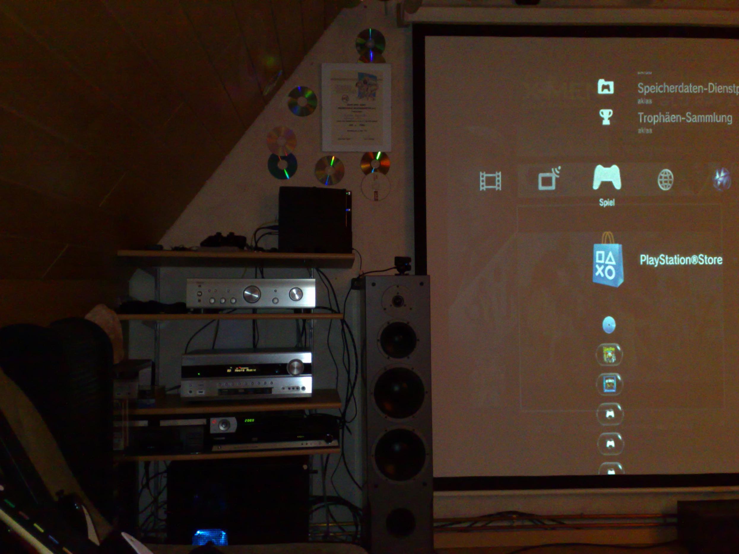

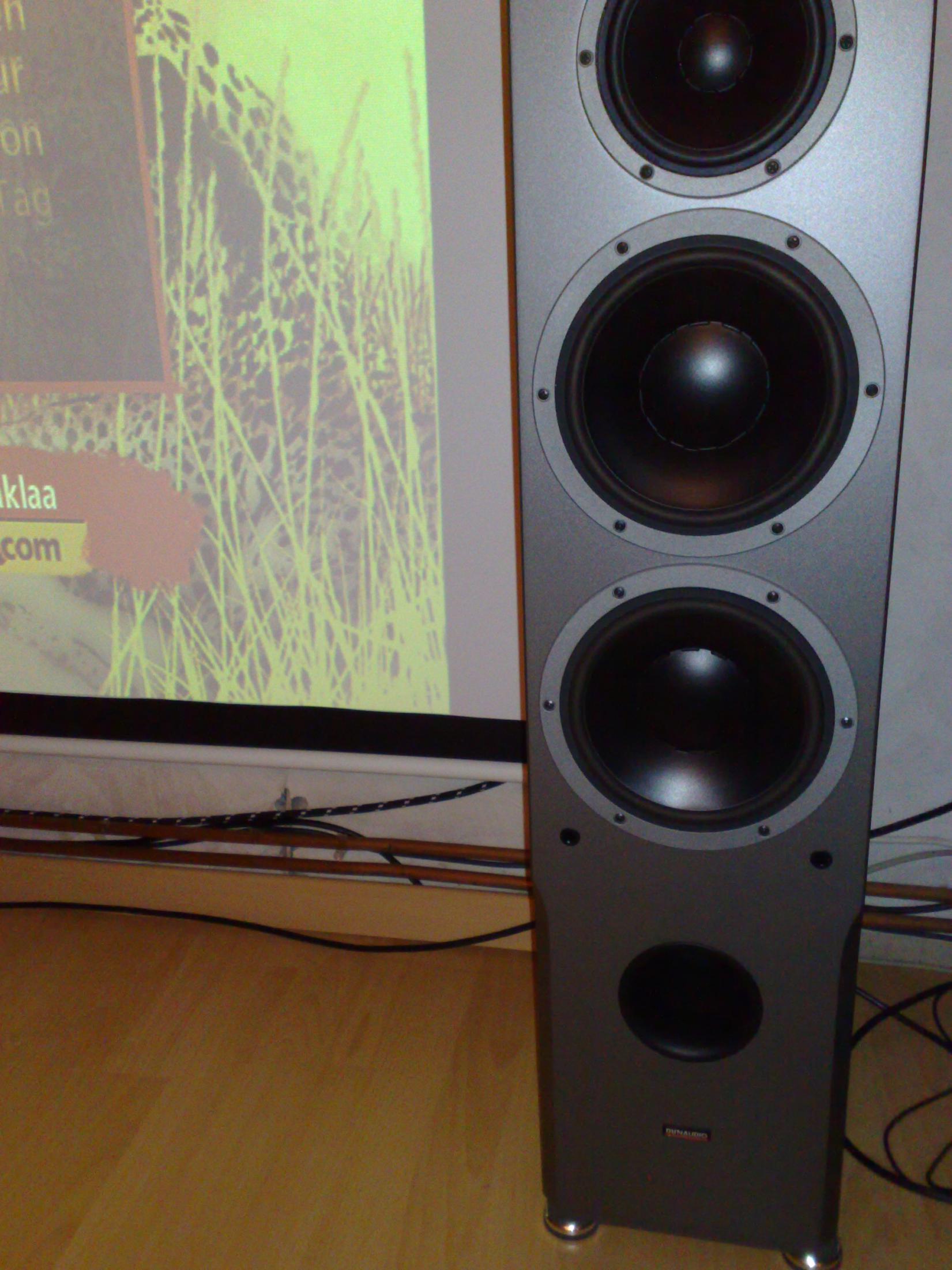

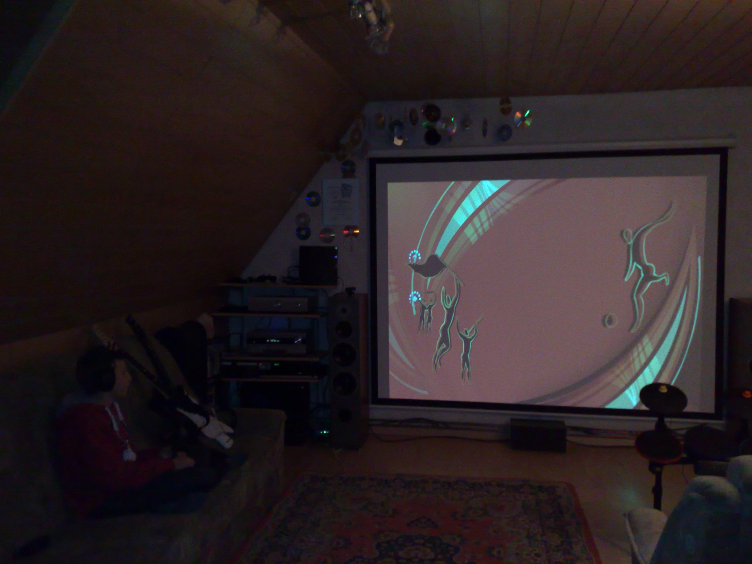

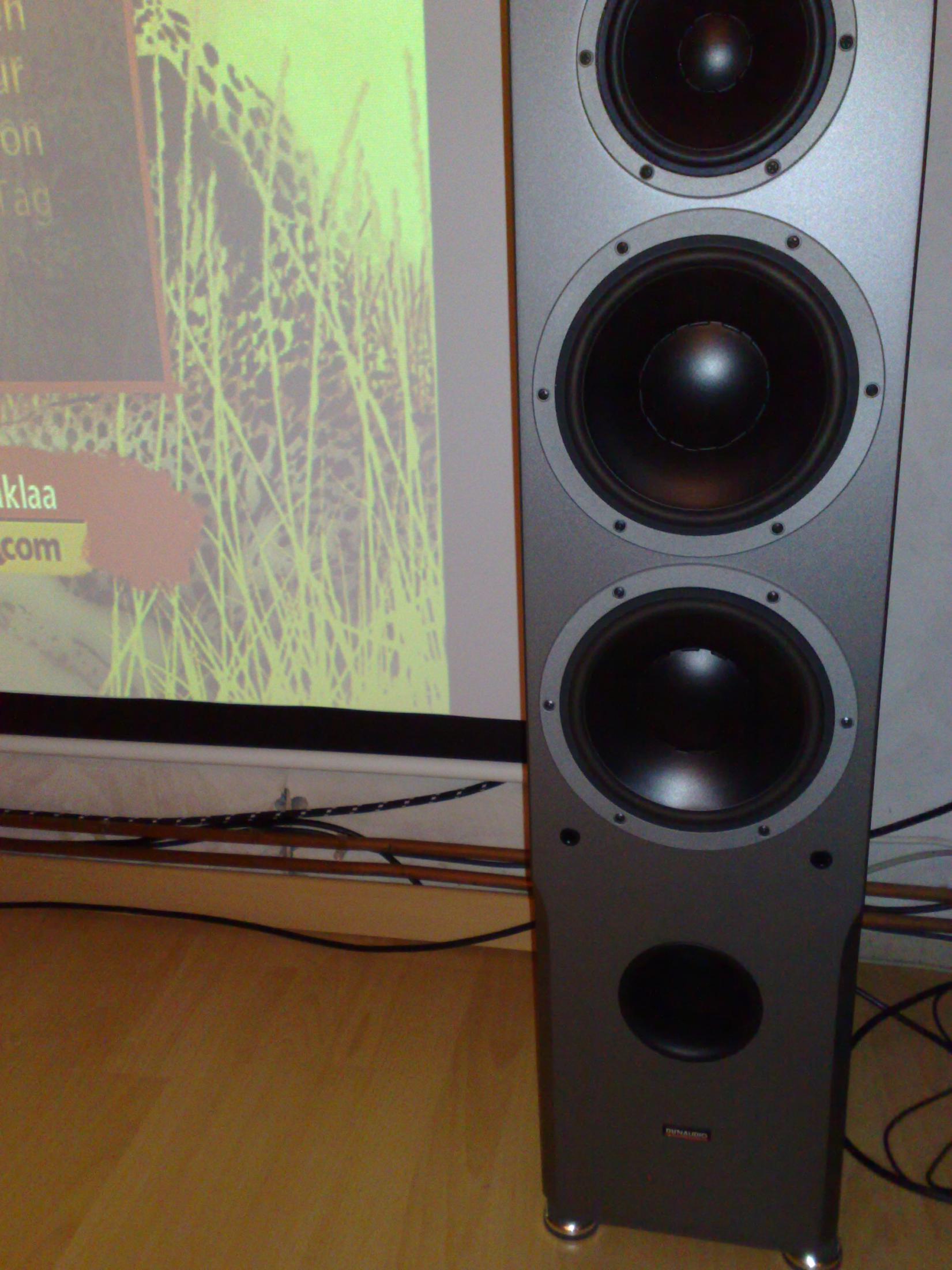

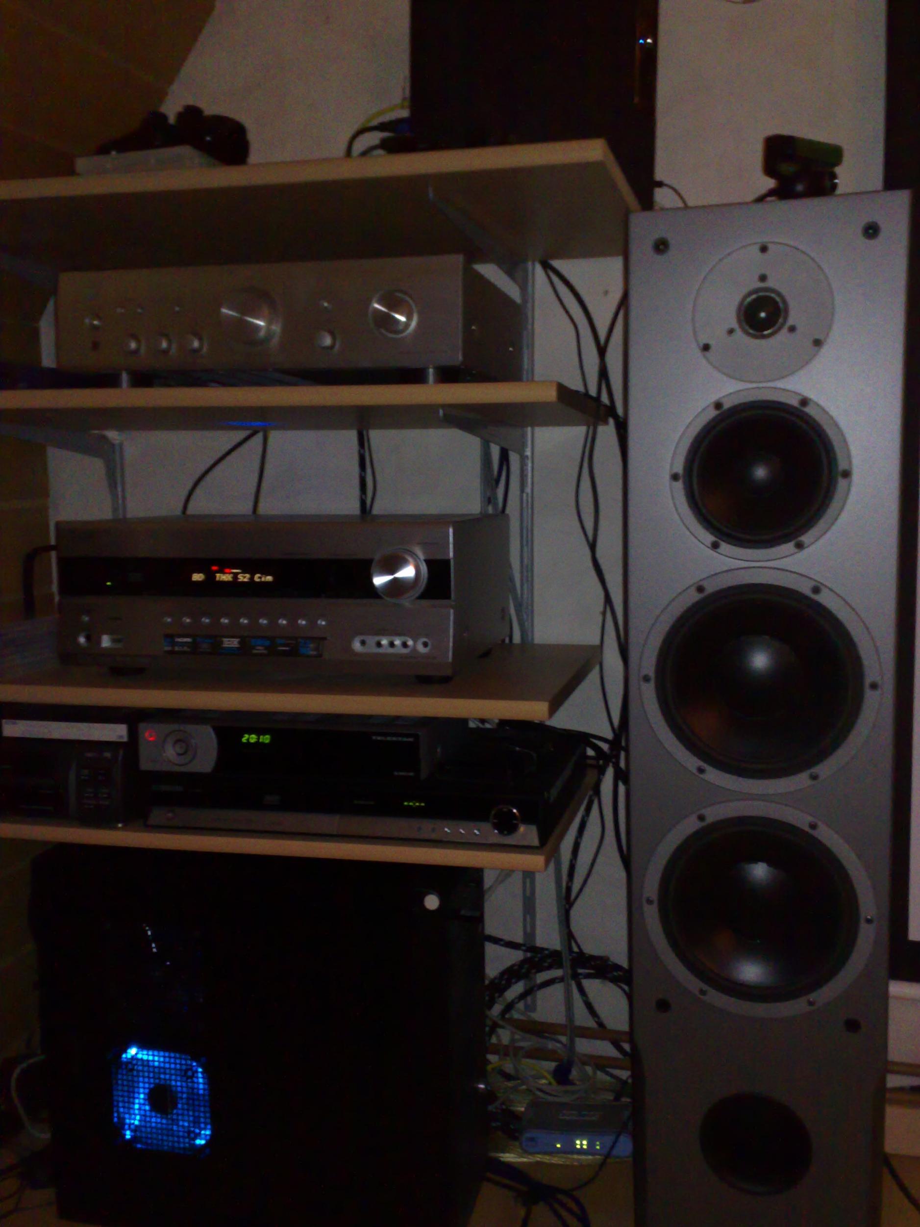

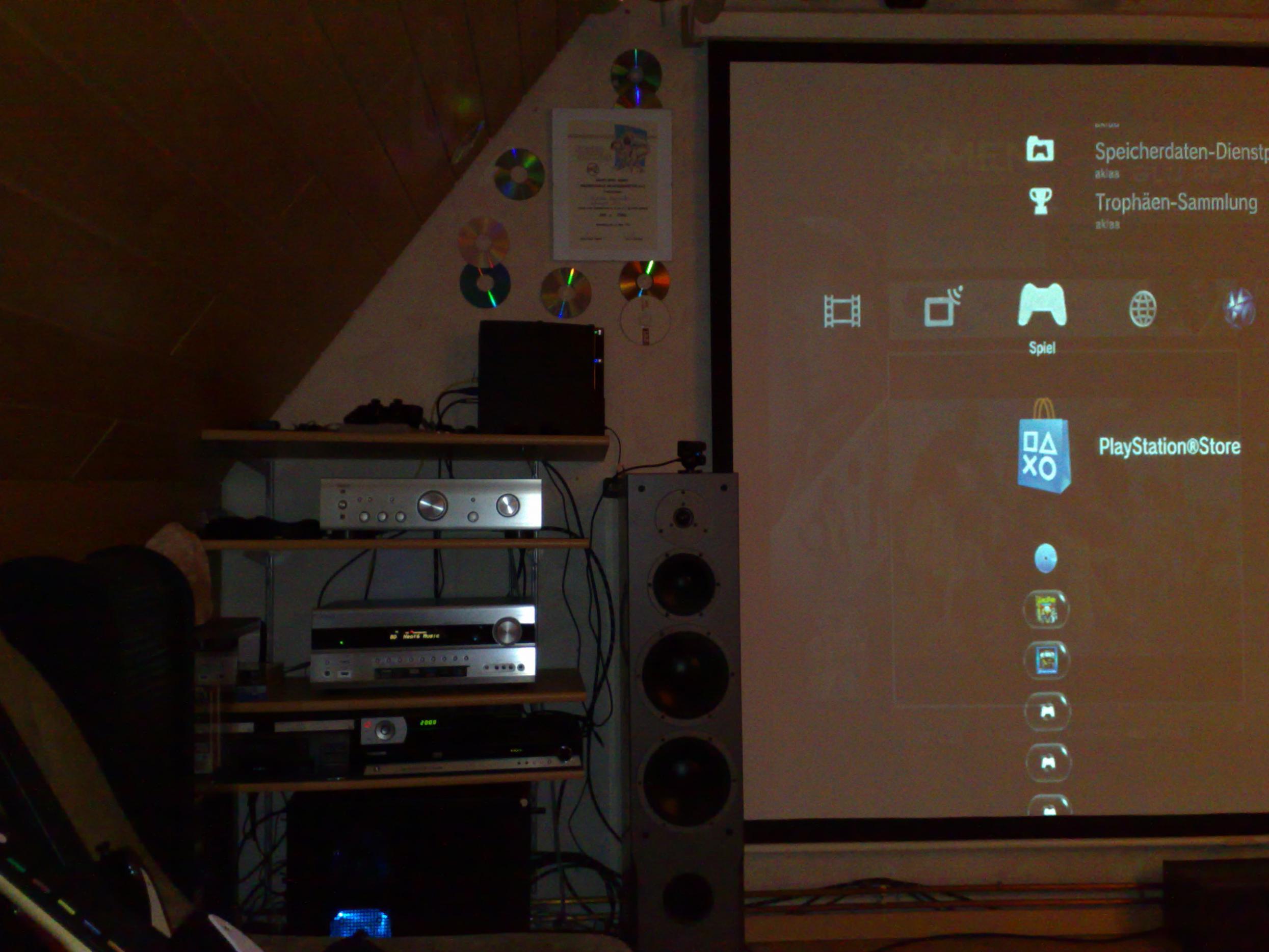

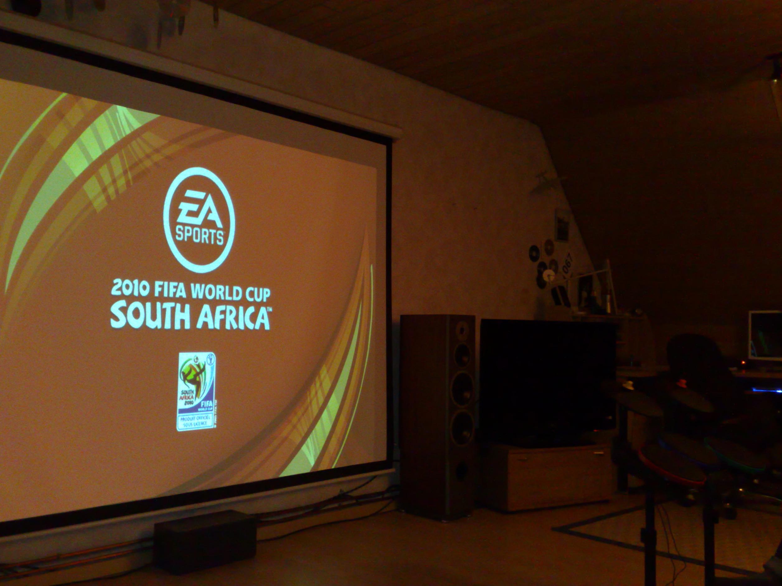

mein "kleines" hi-fi zimmer
bei Bild "14102011299.jpg " #3 fehlen in der Ecke natürlich die Gitarren, welche jetzt in Gebrauch sind
14102011303.jpg278,8 KB · Aufrufe: 234 -
14102011298.jpg282 KB · Aufrufe: 225 -
14102011299.jpg281,4 KB · Aufrufe: 225 -
Multimedia_Zimmer.jpg142,8 KB · Aufrufe: 222 -
14102011306.jpg293,3 KB · Aufrufe: 210 -
14102011305.jpg297 KB · Aufrufe: 212 -
14102011310.jpg290,7 KB · Aufrufe: 204 -
14102011311.jpg296,4 KB · Aufrufe: 204 -
14102011302.jpg265,5 KB · Aufrufe: 222 -

So der Sub ist angeschlossen.
Es handelt sich dabei um einen Behringer B 1500 Pro.
Der steht jetzt momentan in der Ecke ganz links und dann den ersten Hörtest soweit ganz gut gemeistert!
Bei Musik schonmal viel trockener und präziser als der SW-112.
Pegel kann der auch ganz gut
Muss jetzt wieder ein wenig an den Trennfrequenzen spielen und mal schaun wie er sich rechts neben dem TV anhört...
Ausfüllen kann er den Raum alleine trotzdem noch nicht. Dafür aber den Rest der Wohnung
