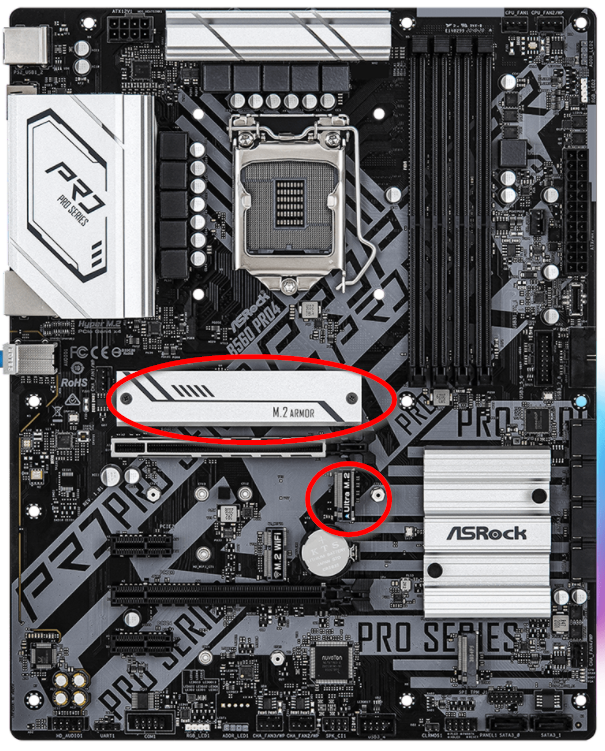

Habe hier ein AsRock B560 Pro 4 Board mit einen Intel i5-10400F laufen. Dieses System habe ich vor kurzem mit Hilfe des Forums zusammengebaut. Als SSD habe ich eine Kingston A2000 500 GB nvme m.2 eingebaut. Der Speicherplatz wird nun knapp und ich möchte daher aufrüsten.
Die ursprüngliche m.2 ist im Hyper m.2 Slot verbaut, also im Screenshot unter dem m.2 Armor Kühlkörper.
Nun meine Fragen:
  • Kann ich einfach im Ultra m.2 Slot eine zweite SSD dazustecken, zb noch eine Kingston A2000 500 GB oder 1 TB?
  • Oder soll ich eine 1 TB SSD anstatt der Kingston in den Hyper Slot einbauen?
  • Brauche ich eine Kühlkörper für den Ultra m.2 Slot?
Sollte keine Kingston verfügbar sein, würde ich einfach auf eine Samsung 970 oder eine WD SN750 ausweichen.
Was wäre eurer Meinung nach die bessere Lösung?

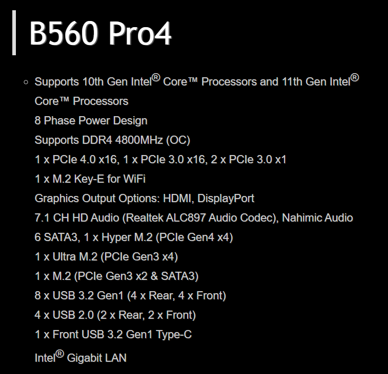

Bist du sicher?
Hab, wie beschrieben, mit einer 10th Gen CPU die Kingston SSD im oberen m.2 Slot bereits im Einsatz.
Außerdem sagt zumindestens die AsRock Webseite, dass der Ultra m.2 Slot Gen3 x4 ist, siehe Screenshot.

Die ASRock Webseite ist doch eindeutig:
  • 1 x Hyper M.2 Socket (M2_1), supports M Key type 2242/2260/2280 M.2 PCI Express module up to Gen4x4 (64 Gb/s) (Socket M2_1 works with 11th Gen Intel® Core™ processors only)**
  • 1 x Ultra M.2 Socket (M2_2), supports M Key type 2242/2260/2280 M.2 PCI Express module up to Gen3 x4 (32 Gb/s)**
  • 1 x M.2 Socket (M2_3), supports M Key type 2280/22110 M.2 SATA3 6.0 Gb/s module and M.2 PCI Express module up to Gen3 x2 (16 Gb/s)**
Der erste M.2 (M2_1) unter dem Kühlkörper funktioniert nur bei einem 11th Gen Processor. Du sprichst offensichtlich von M2_2, das ist aber nicht der oberste.

Die Auflistung kommt aus dem Hochglanzprospekt Teil, die nicht sehr Aussagekräftig sind. Du musst bei den Spezifikationen schauen
https://www.asrock.com/mb/Intel/B560 Pro4/#Specification
und da geht klar hervor, dass der oberste (Hyper) M.2 nur mit Rocket Lake verfügbar ist
- 1 x Hyper M.2 Socket (M2_1), supports M Key type 2242/2260/2280 M.2 PCI Express module up to Gen4x4 (64 Gb/s) (Socket M2_1 works with 11th Gen Intel® Core™ processors only)**
Danke, aber noch mal wiederholt.
Die oben angeführte Kingston A2000 ist bei mir im obersten m.2 Slot eingebaut, welche im Screenshot unter dem Kühlkörper mit der Schrift m.2 Armor gekennzeichnet ist und funktioniert ohne Probleme! Warum AsRock auf der Webseite sagt, dass es nur mit 11th Gen CPUs funktioniert, weiß ich nicht. Vermutlich bezieht sich AsRock nur auf PCIe Gen4 SSD. Gen3 funktionieren wohl auch mit 10th Gen CPUs im obersten Slot.
Außerdem denke ich nicht, dass die Jungs im Desktop Kaufberatungsthread eine Board/m.2 Konstellation vorstellen, die dann gar nicht kompatibel wäre.
Aber das ist auch eigentlich gar nicht der Punkt, sondern die Frage ist, kann ich einfach eine zweite m.2 SSD in den Ultra Slot, also den zweiten einbauen und brauche ich dafür einen Kühlkörper?
Oder soll ich die bestehende 500 GB m.2 mit einer 1 TB austauschen und somit nur eine m.2 im System betreiben?
Ja, kannst du. Lt. ASRock 1 x M.2 (PCIe Gen3 x2 & SATA3).
Das mit dem Kühlkörper könnte schwierig werden, da der Slot unter der Grafikkarte liegt.
Der Kühlkörper mit der Aufschrift "M.2 Armor" ist der oberste M.2 Slot. Dein Board hat 3 Slots.
Du hast die SSD damit wohl im mittleren Slot
Den kühlkörper musst du halt erst abschrauben, dann siehst du den Slot. Aber kannst du dir natürlich sparen, da du nur einen 10th Gen Intel hast.
