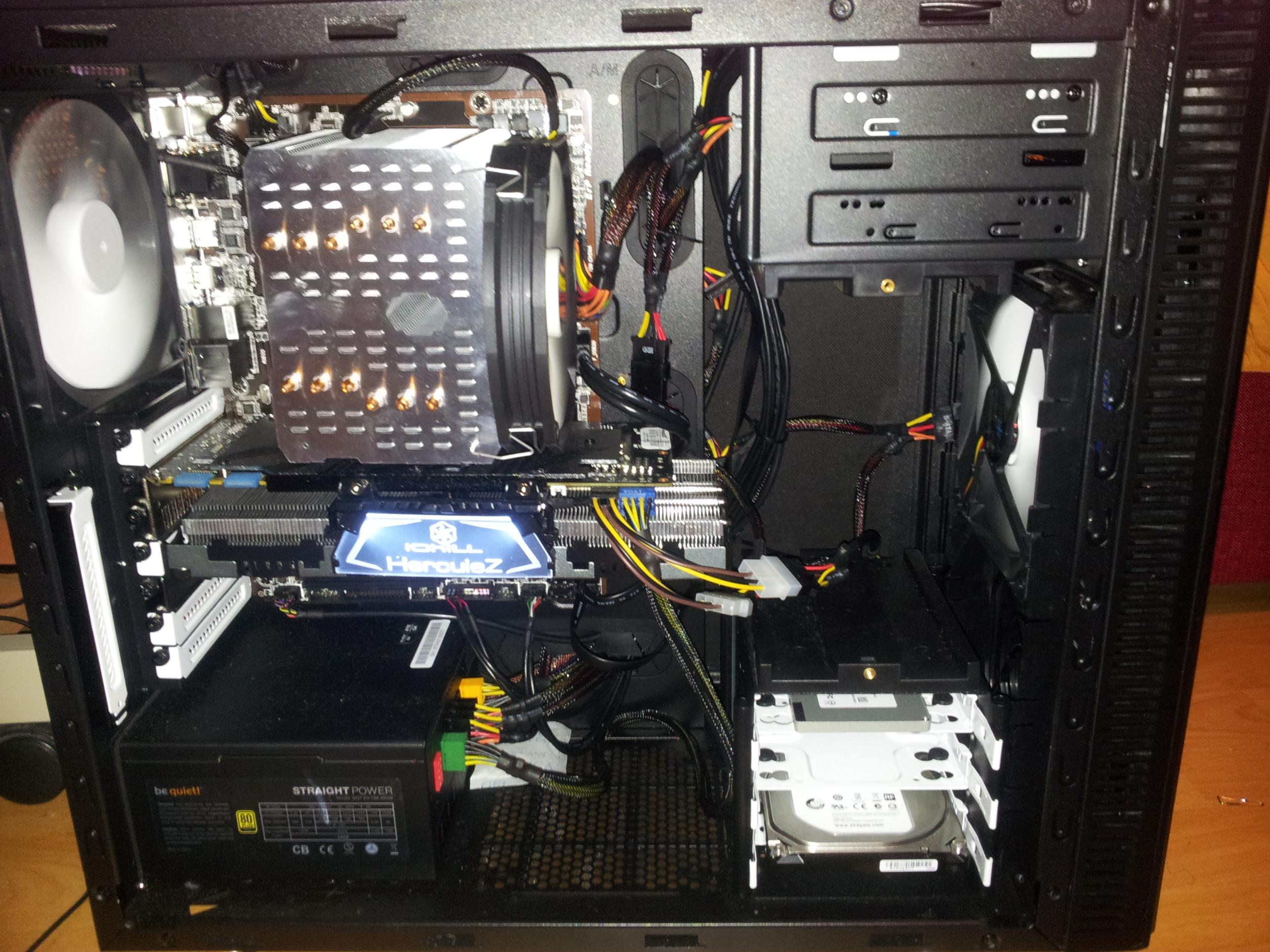

Soo, hier mal die Bilder von meinem PC.
Meine Frage wäre ob ich vielleicht noch einen weiteren Lüfter einbauen sollte/könnte (10-15€ für so nen Lüfter sind ja echt nicht die Welt :). Wenn ja wo.

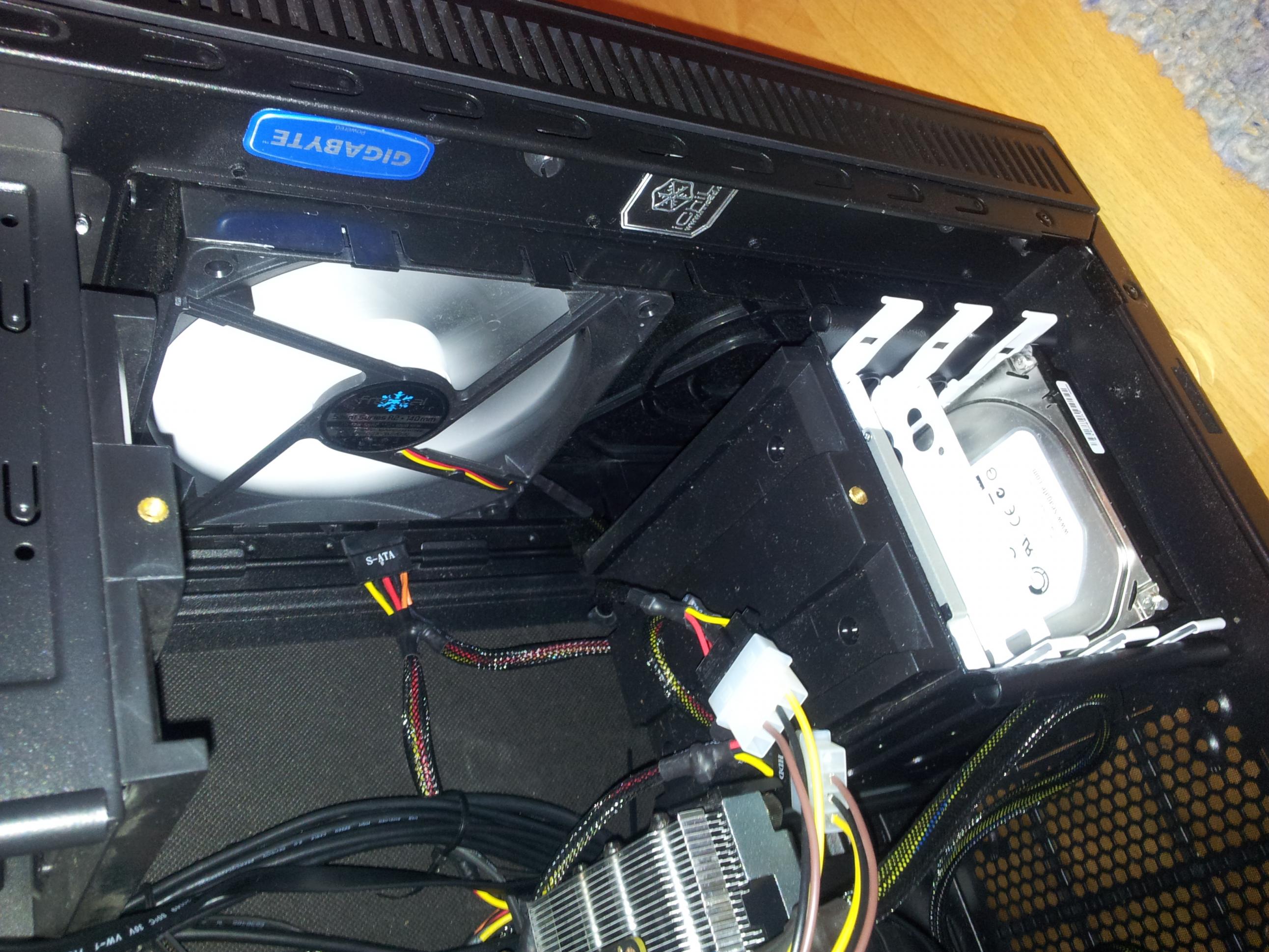

Zweite frage: Soll ich den Frontlüfter unten oder oben montieren? Im Moment ist er oben.

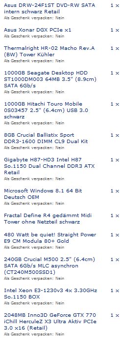

Hier nochmal meine Pc Konfig.

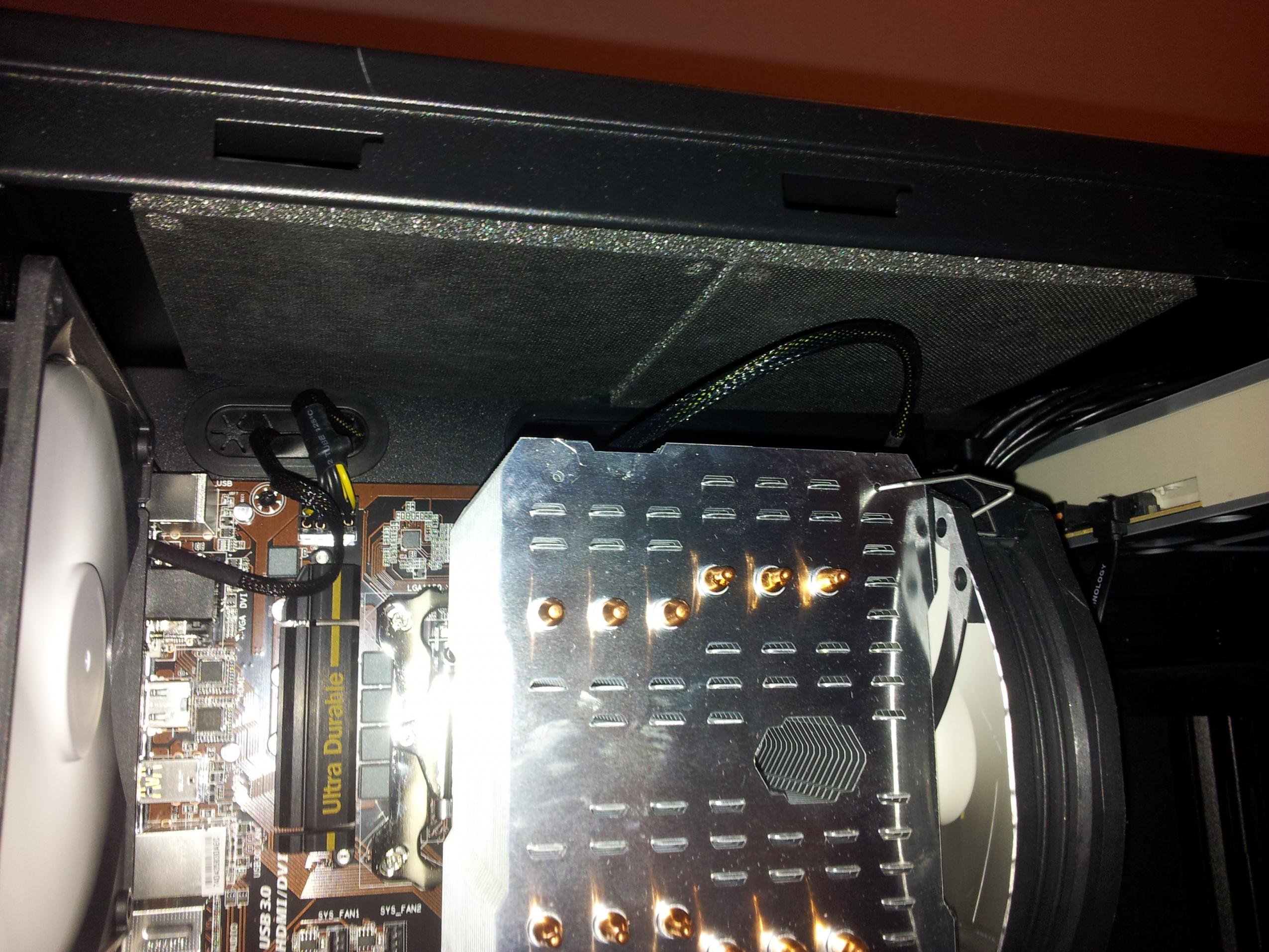

PS: Oben könnte ich noch 2 Lüfter anbringen, aber dafür müsste ich dort die Dämmung wegnehmen.
unten würde noch einer hinpassen und vorne, außerdem noch einen an der Seite, aber auch dafür müsste ich dort eine Dämmung wegnehmen.
Beim Festplattenkäfig sind solche Schlitze das die Luft durchkommt.

Warum? Temps net okay? Warum ist der 2. stromanschluss (der Grafikkarte) über einen adapter verbunden und net direkt am netzteil (roter anschluss) via 6/8pin?
Unten kannste einen weiteren einbauen, der dann direkt auf die Grafikkarte pustet. Hab das gleiche Gehäuse und es so gemacht.
Und mach mal die Molex-Adapter ab, das sieht ja furchtbar aus. ;)
Den 2. PCIe Anschluss vom Netzteil dafür nehmen.

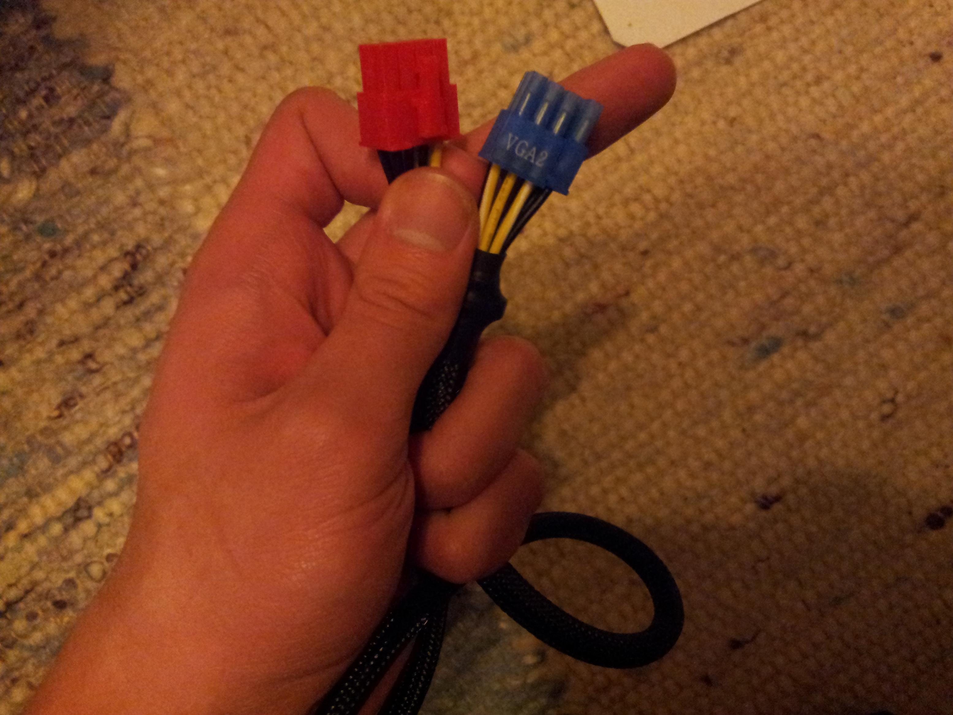

Meint ihr das Kabel hier?
Andere habe ich nämlich nicht mehr
Gut, das hatte ich sogar verstanden, aber wohin soll das andere Ende :D?

Hast du den Kühler extra "falschrum" eingebaut ?
Alleine die Kabel unauffälliger zu verlegen wird dem Luftstrom schon zuträglich sein. Ansonsten sieht es doch gar nicht schlecht aus. Meistens bringen mehr Lüfter keinen oder kaum Gewinn an Kühlleistung. Dafür wird die Kiste aber lauter mit jedem weiteren verbauten Lüfter. ;)

Hab das selbe Gehäuse und den gleichen CPU Lüfter und komme ebenfalls mit den 2 Gehäuselüftern in diesen Positionen aus. Man muss halt die Temperaturen im Auge haben, v.a. im Sommer unter Last.
Bezüglich der Position eines weiteren Lüfters - falls dennoch erforderlich - würde ich ihn persönlich vorne unter den ersten bauen.
Bin nämlich nicht so überzeugt oben oder unten einen Lüfter einzubauen, da man von unten dann ständig den Staub vom Boden ansaugt und von oben dann immer Staub reinkommt wenn der PC aus ist.
