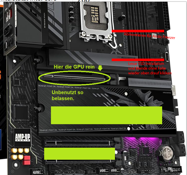

Habe auch im Anhang mal eine bildliche Darstellung hinzugefügt.

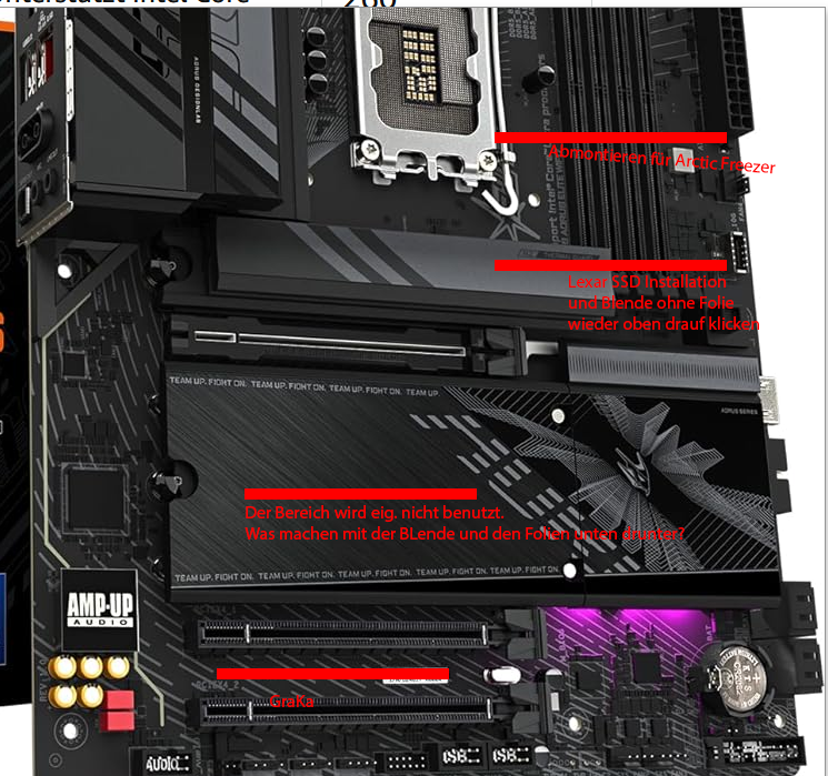

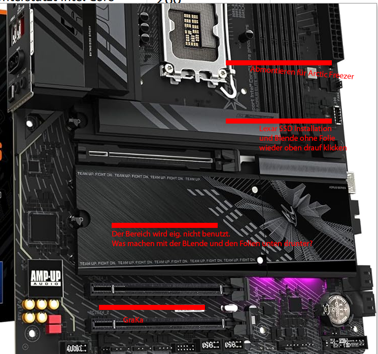

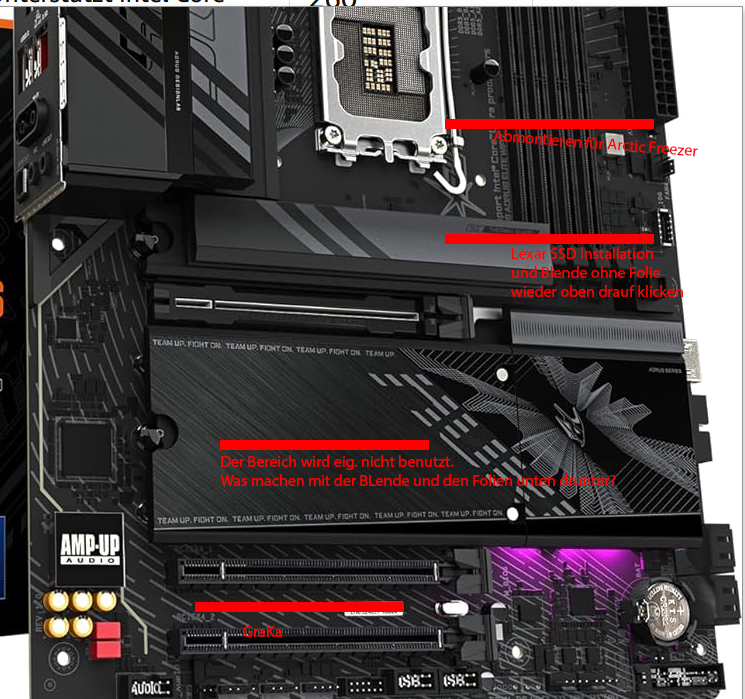

Meine erste Frage betrifft die Blenden (siehe Screenshot anbei) auf dem Mainboard. Ich benötige grundsätzlich nur die obere, direkt unter der CPU, für meine Lexar SSD.
Die kleine, längliche Blende oben – klar: abnehmen, Schutzfolie abziehen, SSD einsetzen und die Blende wieder auf die SSD montieren, richtig?
Die große Blende darunter hat ebenfalls Schutzfolien, aber darunter belege ich aktuell keine Slots. Soll ich diese einfach montiert lassen oder wegen möglicher Hitzeentwicklung die Schutzfolien trotzdem abziehen – auch wenn nichts darunter installiert ist? Oder sollte ich die große Blende ganz abnehmen, wenn sie keinen Zweck erfüllt? Oder doch lieber alles dran lassen so wie es ist?
Die Grafikkarte kommt später ohnehin unter die große Blende, das sollte also kein Problem darstellen …

Die Grafikkarte gehört schon mal in den obersten Slot, nur der hat die richtige Anbindung.
Und auch nur der ist, wie man sieht, mit Metall verstärkt.
Aber ja. Du machst dir glaub ich zu viel Sorgen.
Mainboard auspacken, GPU rein, Ram rein, SSD rein. Folien oben abziehen.
So korrekt
Genau so dran lassen bis Bedarf besteht.
Die Grafikkarte soll/muss in den ersten Slot unter dem "schmalen" M.2 Slot.

Meint ihr den Slot direkt unter dem SSD Steckplatz ? GraKa hätte ich unter die große Blende gemacht bzw. kenne es so..
@Questionmark Das ist mir bewusst, dass das Bauteil an sich nicht verschweißt ist aber das die OVP nicht geklebt oder versiegelt ist oder die Antistatische Folie/Verpackung ebenfalls offen ist war mir neu.
Was mache ich nun mit der großen Blende? Einfach abziehen oder so dran lassen wie es ist mit den Folien hinten dran. Ich meine die Slots davon brauche ich ja indes nicht...

EDIT: Da war ich nun bisschen zu schnell @KarlsruheArgus perfekt, danke dir! Also Graka direkt unter dem SSD Slot ? Wird das nicht knapp mit der großen Blende dann, dann muss sie ja tatsächlich raus?
Wenn ich die große Blende dran lasse, die Schutzfolien auch, kann da auch nichts in Sachen Hitzeentwicklung etc. passieren oder?

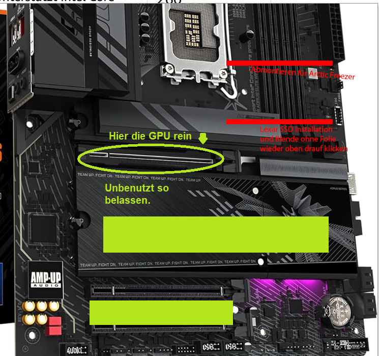

Wie oben bereits gesagt, GPU kommt in den oberen slot.
Die Blende drunter kannst du dran lassen aber die Folien abziehen.
Die Folien haben auf den Wärmeleitpads keinen Kontakt also lässt man die Folie drauf.
Reaktionen: PCTüftler, conf_t und Azghul0815
Nein. Das Passt perfekt. Die GPU liegt ja nicht auf der Blende auf. Wie gesagt. Der Slot ist auch extra verstärkt.
Reaktionen: cbtaste420 und KarlsruheArgus
So korrekt
Negativ, die GPU wird die untere große Blende nicht berühren.
Mich würde echt mal interessieren wo solche falsch Informationen herkommen das war noch nie so weder jetzt noch vor 20 Jahren.
Einzelne Grafikkarten gehören immer in den obersten Slot.
Bis auf sehr wenige ausnahmefälle die aber im Consumer bereich höchst seltenst auftreten.

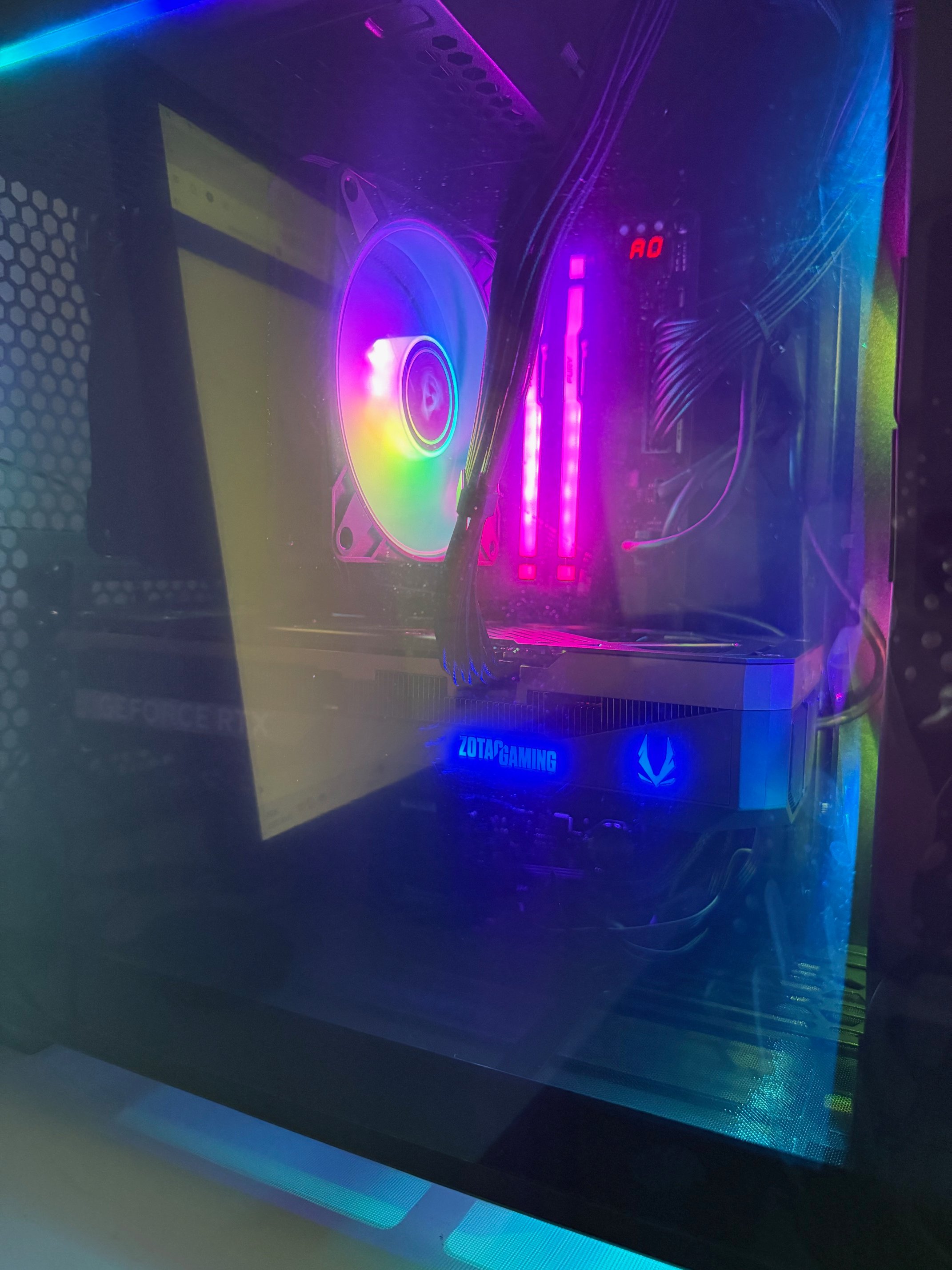

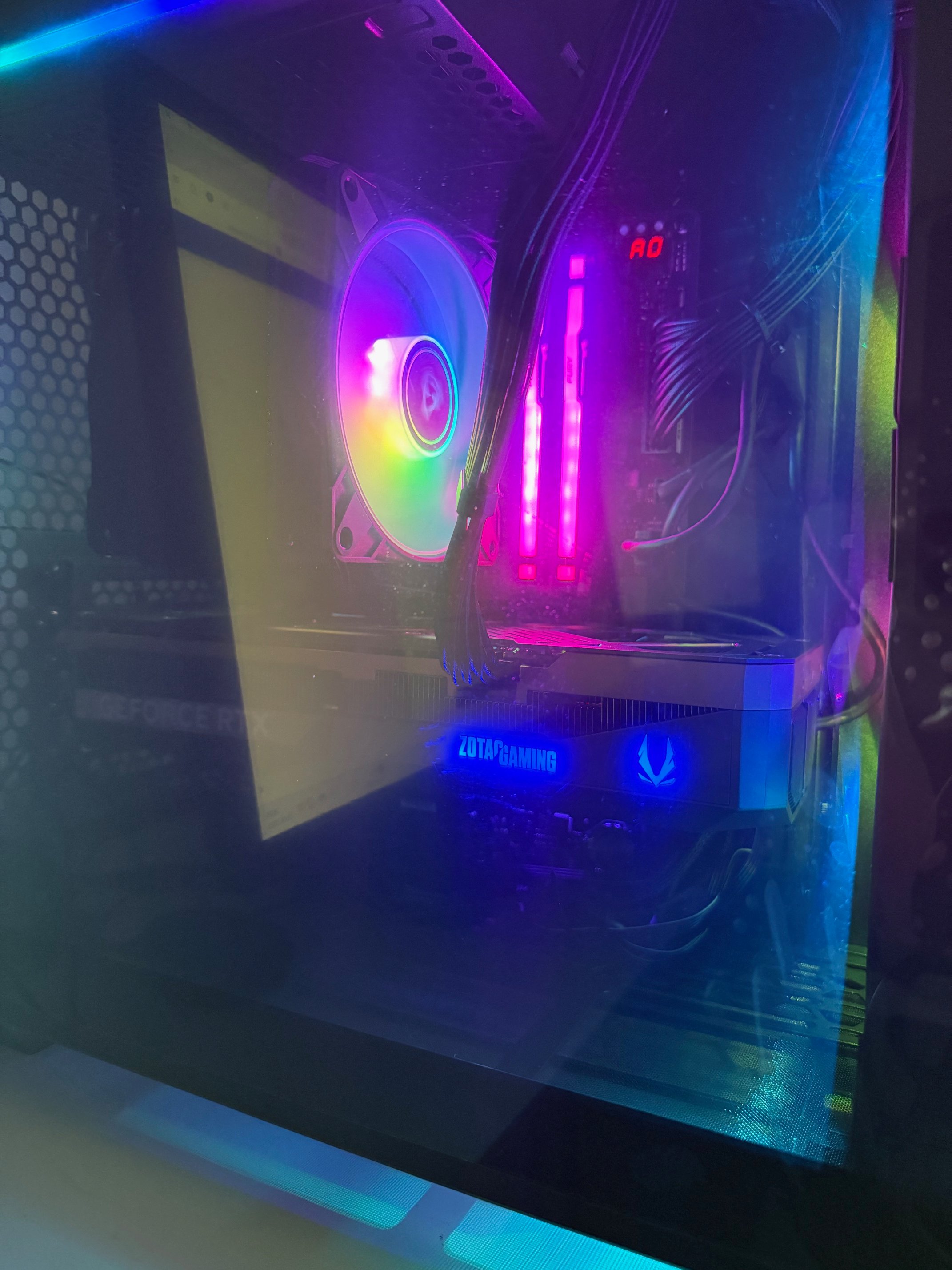

so nun ist das Kunstwerk vollbracht und direkt Startklar ;)
Ich habe einige Fragen die mir etwas Sorgen gemacht haben, ansonsten läuft das System gut außer, dass der Lüfter die ganze Zeit hoch und runter steuert nach Temperaturschwankungen mit der CPU.

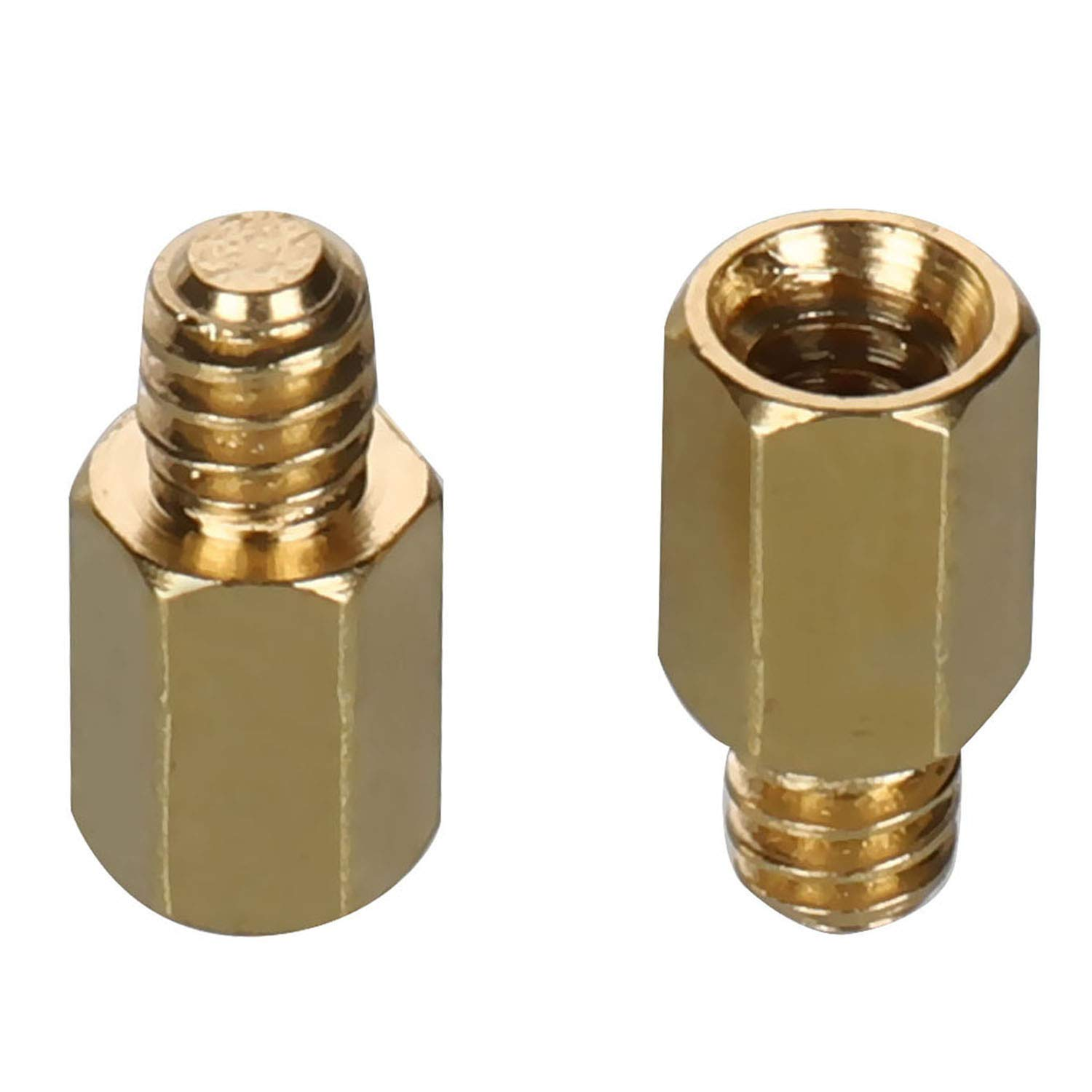

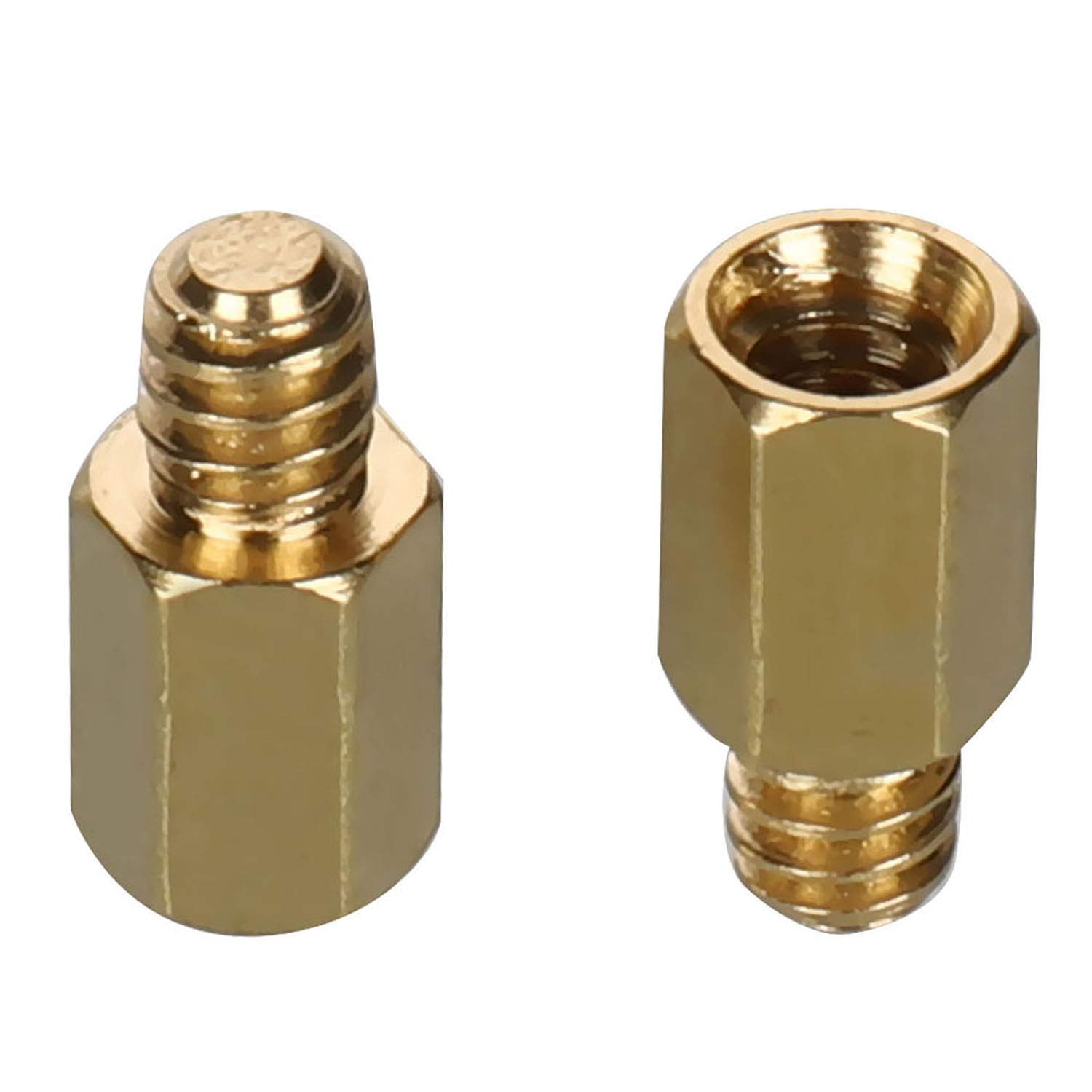

1. Es gab in der Anleitung vom Gehäuse und MB keine Abstandshalter für die Installation des MB im ATX Bereich des Gehäuses und war auch nicht vorgesehen, somit wurden durch mich auch keine appliziert. Es wurden die Schrauben nach Anleitung einfach genommen und drauf montiert. Es waren nur 8 Schrauben.
Gehäuse: https://www.alternate.de/Fractal-De...häuse/html/product/1775665?partner=cobade2012

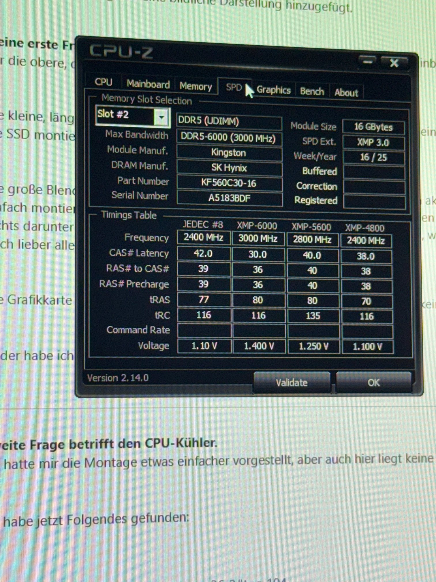

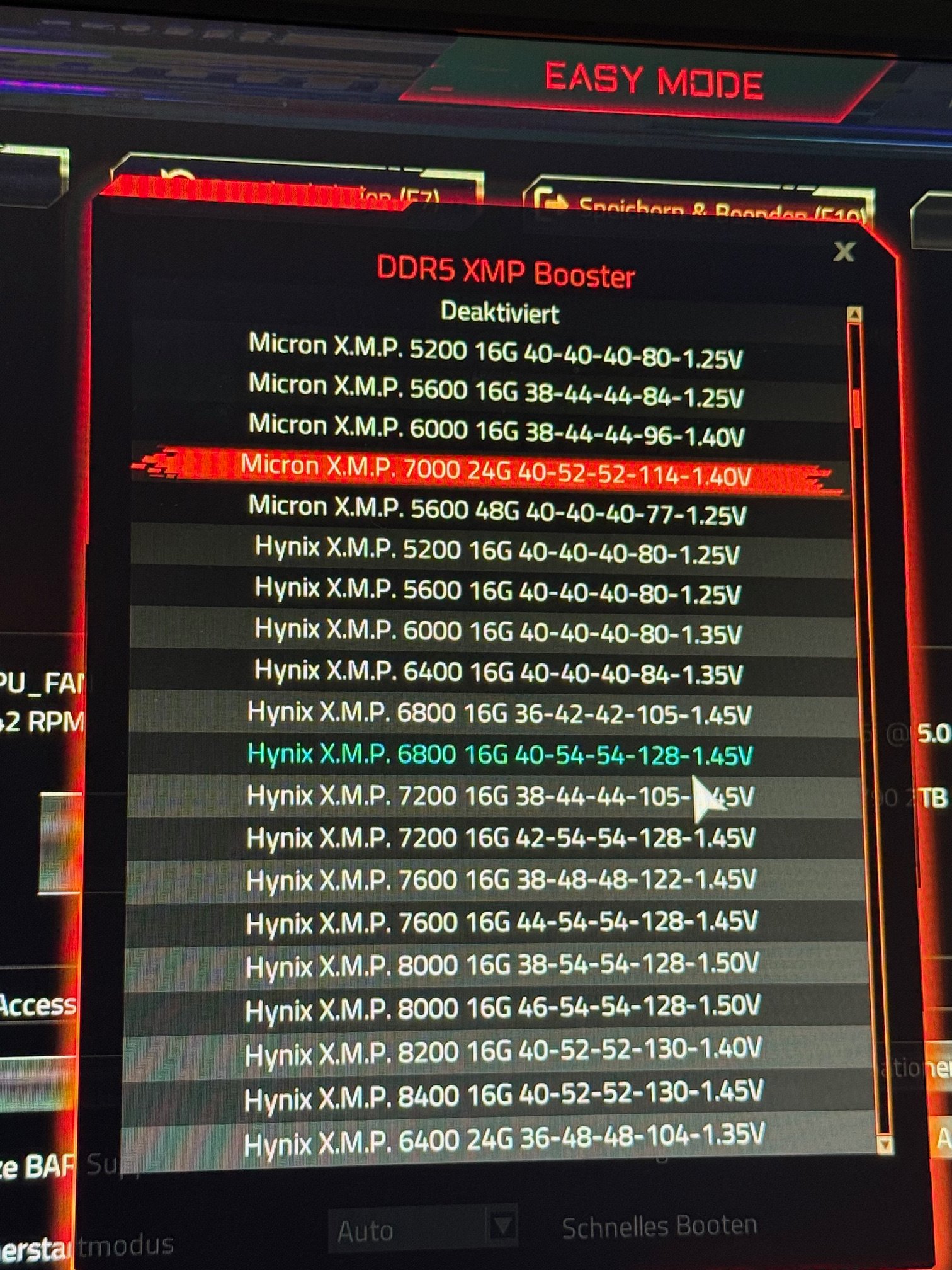

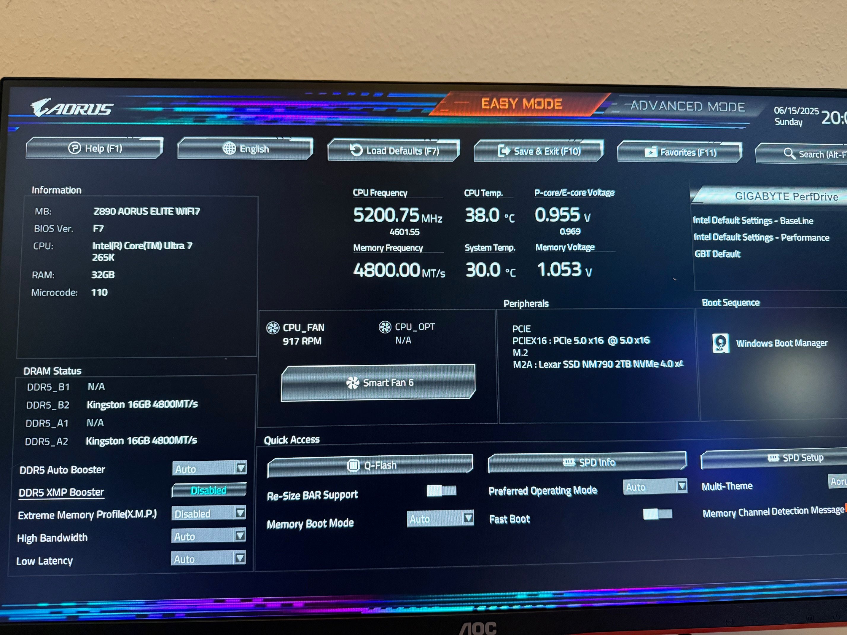

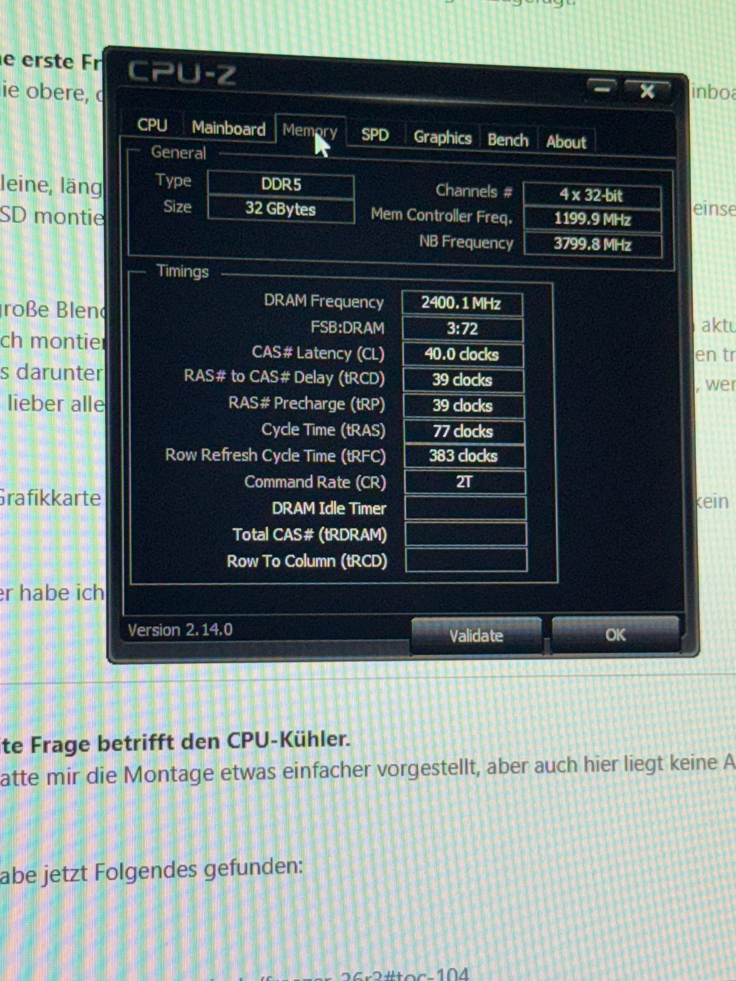

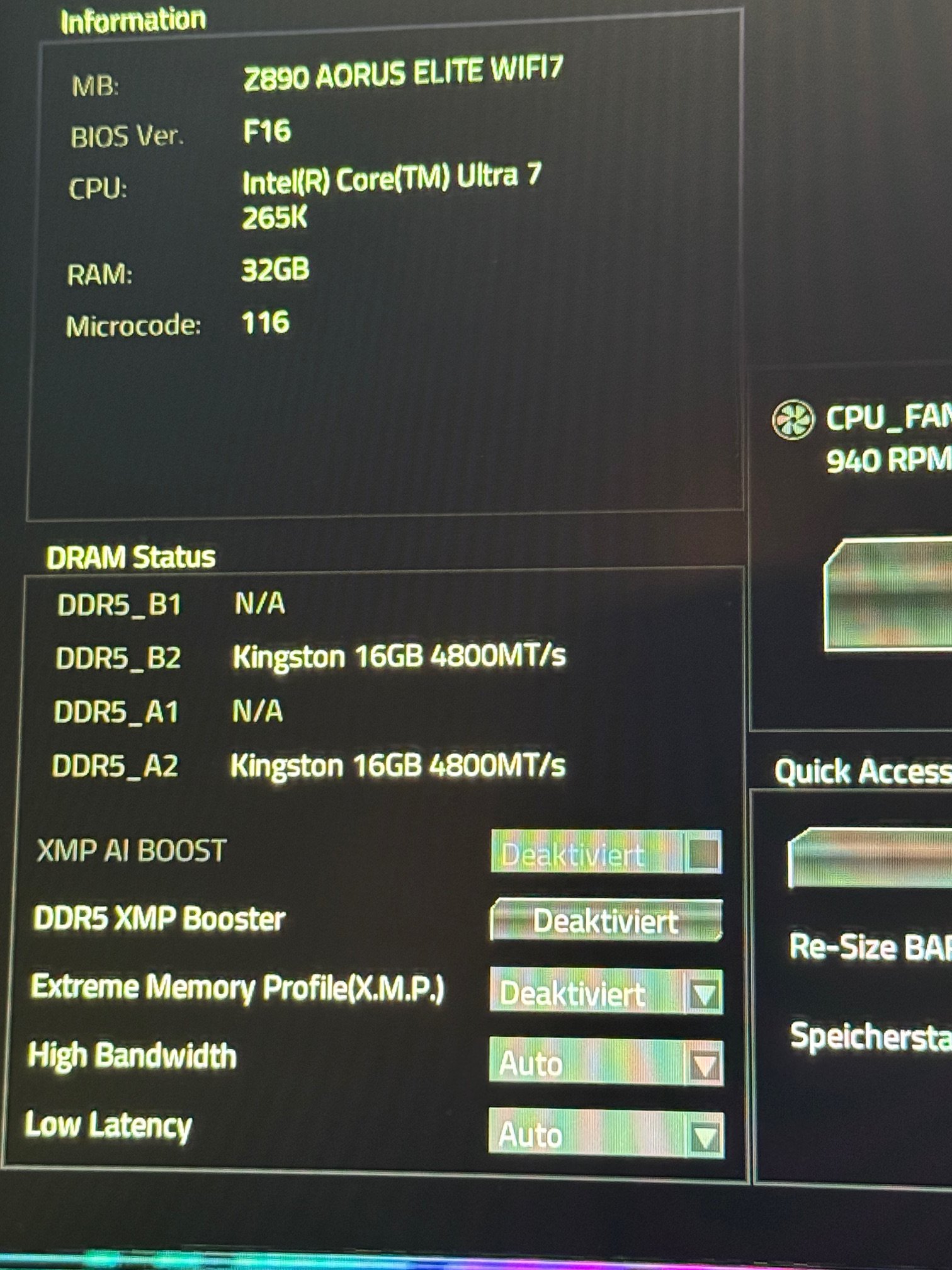

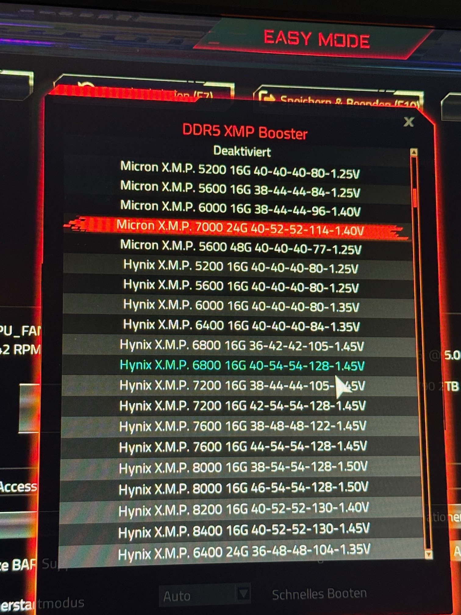

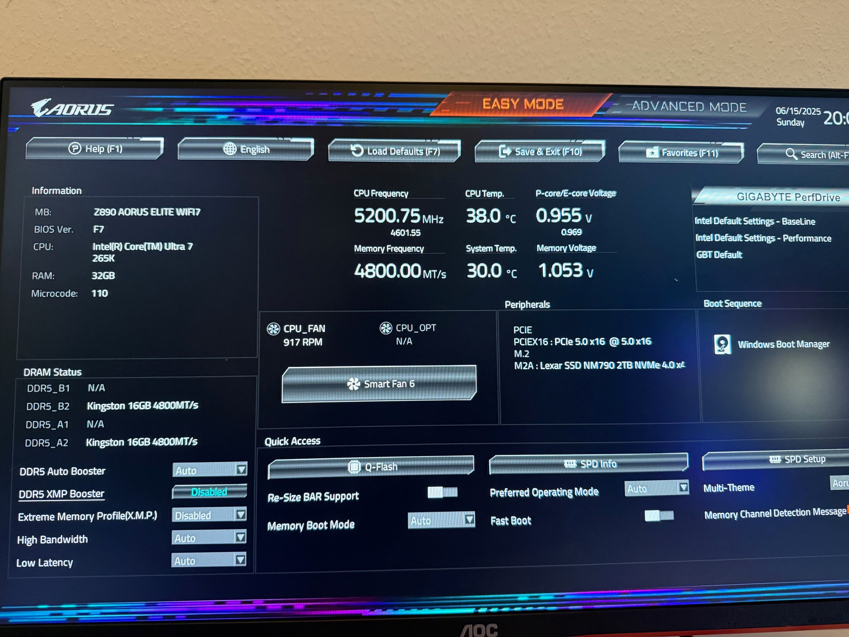

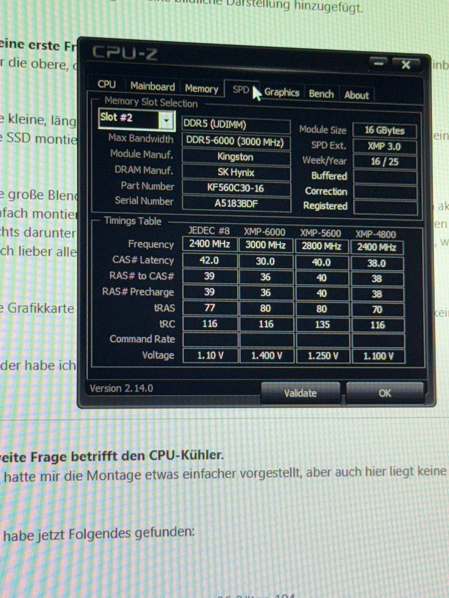

5. Muss ich Intel XMP im BIOS aktivieren oder so lassen? ich habe das gefühl der RAM arbeitet nicht so wie er soll (Siehe Screenshots RAM1.jpg und RAM2.jpg). Ich habe nichts verändert und alles auf Default gelassen.
Ich habe lediglich im BIOS Fast Boot aktiviert um das Logo vom Aorus nicht jedes mal zu bekommen, aber ich bekomme es immernoch :D

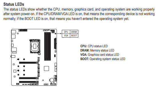

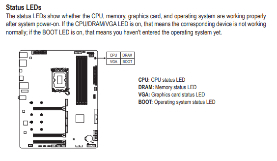

7. Sehe ich irgendwo die Bedeutung der Codes, welche am EZ Debug LED bereich angezeigt werden am Board? Bei mir steht die ganze Zeit im Betrieb AO. Sollte wohl in Ordnung sein.

Ungewöhnlich bitte weiter beobachten und diese Abstandshalter waren vormontiert, ggf. eingefärbt ?

XMP muss im BIOS aktiviert werden wenn die gewünschten Taktraten erreicht werden sollen.
Die Fast Boot Option würde ich nur aktivieren wenn wirklich notwendig, Fast Boot beeinträchtigt die Arbeitsspeicherstabilität.
Steht in der Bedienungsanleitung die bereits verlinkt wurde.

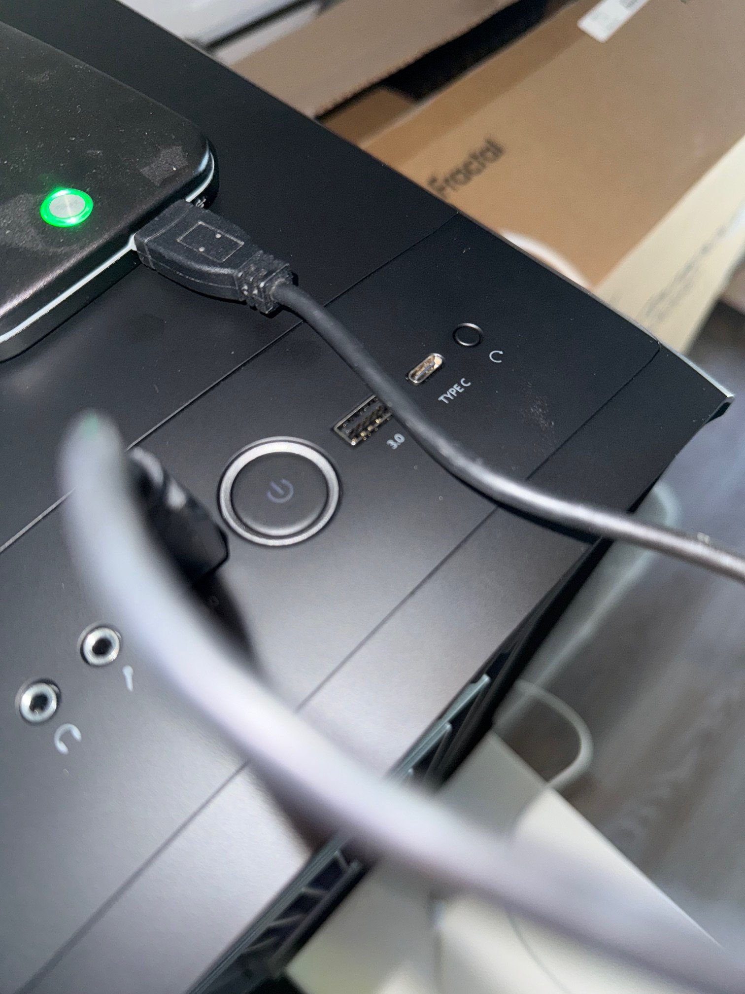

Also ob der Button leuchtet oder nicht. Aber denke eher weniger?

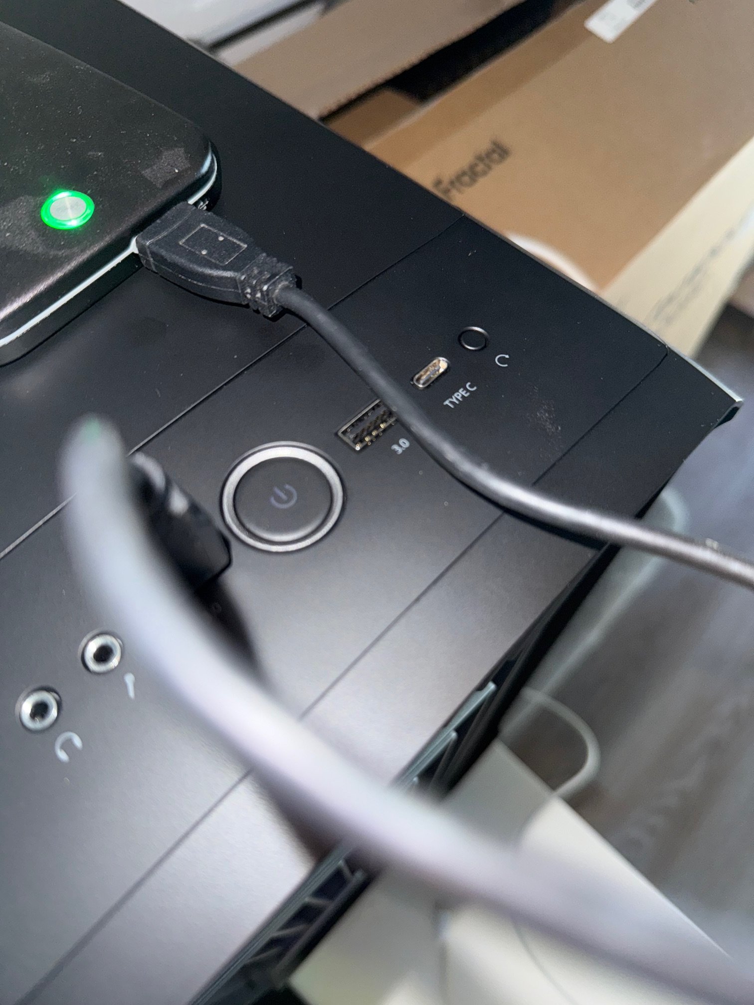

Der Button sollte beim Fractal Torrent leuchten.
Ich habe die normale und die Nano Variante und da leuchten der Powerbutton.

Debug LED Codes ab Seite. 39
Habe ich ehrlich gesagt überhaupt nicht drauf geachtet. Bitte sag mir nicht das ich alles deswegen wieder demontieren muss. Sehe ich vielleicht an der Rückseite ob bereits Abstandshalter montiert waren? Also wenn man im Manual vom Gehäuse reinschaut sind im Lieferumfang auch keine Abstandshalter außer genau EINS vorhanden komischerweise
Manual: https://www.fractal-design.com/app/uploads/2022/12/Torrent-manual-v.1.1.pdf
Da war wohl nur so ein Standoff Tool vorhanden. Kann ich ruhigen Gewinns davon ausgehen, dass es bereits dran war oder sehe ich das von der Hinterseite? ich meine wenn keine im Lieferumfang dran waren, dann müssten die wohl bereits dran gewesen sein.
Bei mir leuchtet der Button nicht, aber wo soll er leuchten? Außenrum ist "silber" aber sonst sehe ich nichts was da leuchten könnte. Der Knopf an sich? (Siehe Screenshot)

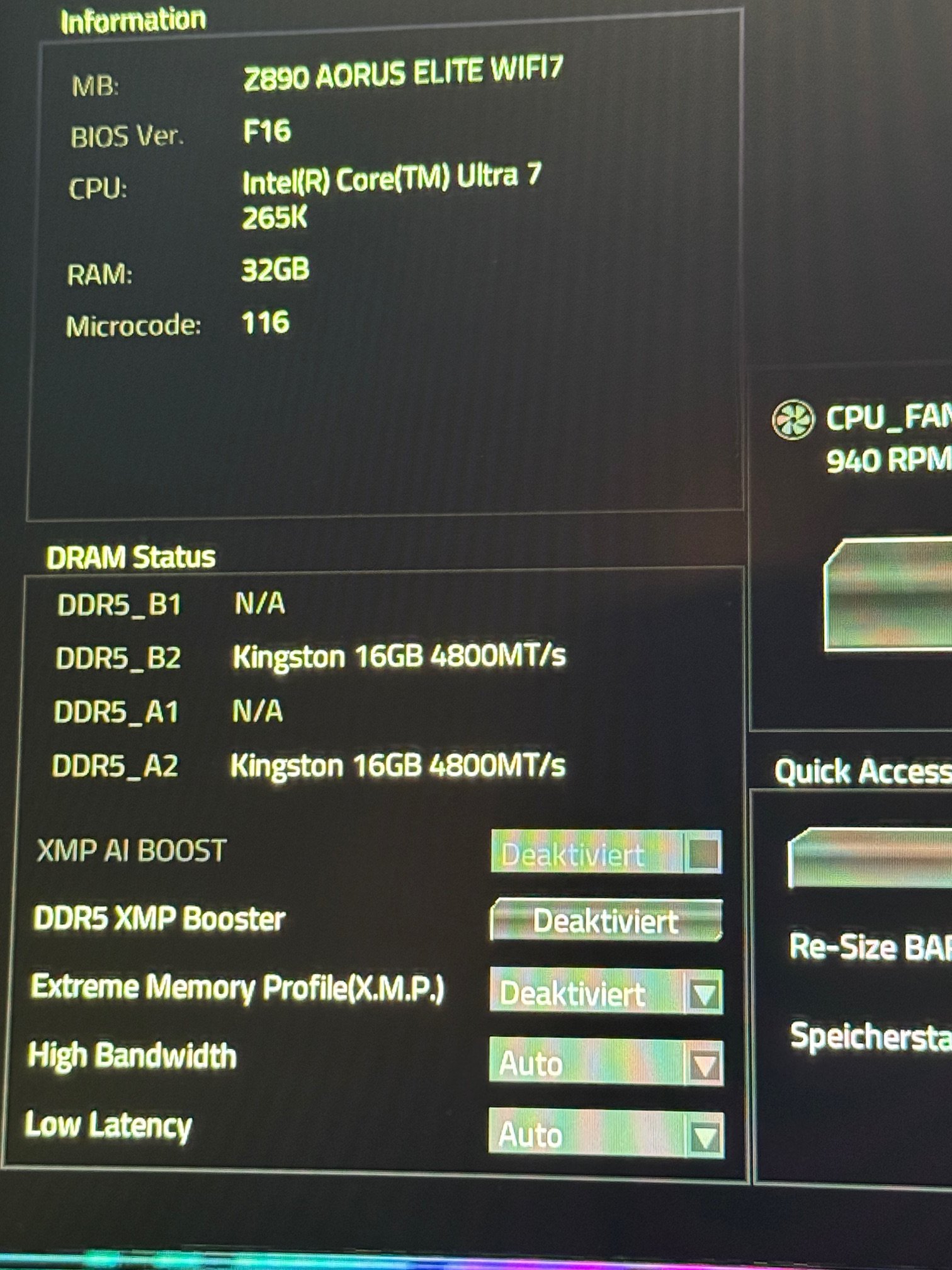

Sehe keine Einstellung im BIOS zur Aktivierung. Vielleicht automatisch Aktiv? Sehe nur XMP Boost, soll ich das akitivieren, aber dort kommt eine Liste in der ich leider nicht weiß was ich auswählen soll.
(siehe 2 Screenshots)
