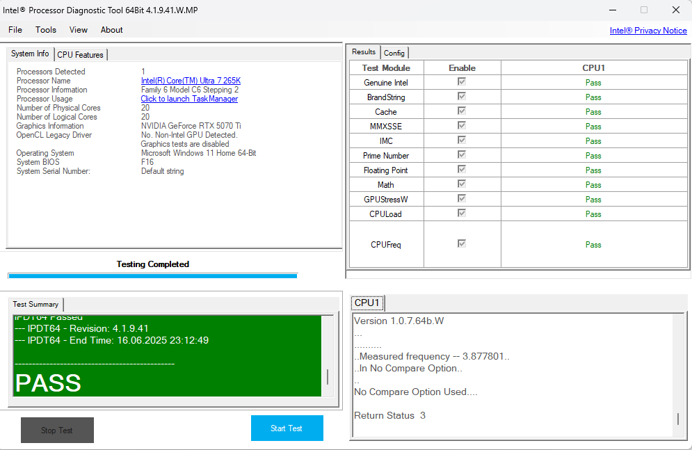

Hab mal Intel Utility laufen lassen dort steht alles auf Pass... Hardware scheint alles i.O. zu sein.. (siehe screenshot)
vir0 schrieb:
Kann ich das irgendwie auch beheben das der Fehler 03 weg geht?
Gemäss Google AI:
On Gigabyte motherboards, error code 03, especially when related to standby, often indicates a normal wake-from-sleep event and is not necessarily an error. It's a common code displayed when the system resumes from a sleep state (S3). However, if the system is stuck on code 03 and not waking up, it could indicate a more serious issue with RAM or other components.
Also nicht zwangsweise ein Fehler...
Nur so als Tip, schau niemal in die Ereignisanzeige :P
Da wimmelt es nur so von Fehlern und Warnungen die oft einfach nix zu bedeuten haben.
Reaktionen: vir0
Er spuckt mir auch einige Kernel Fehler aus, denke aber ist harmlos oder? Weil Intel Pass Programm war ja alles soweit im "grünen Bereich"...
Bzgl. Fehlercode 03 weiß ich auch nicht... Also wenn das normal scheint, dann lasse ich das so.
Ich meine Fehlercode 04 habe ich durch deaktivieren von FastBoot in Windows auch hinbekommen das es komplett weg geht nach Neustart. Vielleicht gilt das bei 03 auch so, dass es eine Standby Einstellung ist, die einfach zu beheben wäre?
Was soll die CPU max Temperatur im Idle bzw. im Spielen haben was unbedenklich ist und im "Norm" Bereich? Gehe im Idle im Desktopmodus bei max. 60 Grad aus und beim Zocken bei max. 80 Grad?
Seh den Fehlercode nicht als Fehlercode sondern als Info. Wie oben geschrieben:
Top, ich danke dir ;) Dann sollte das System soweit gut laufen. Bzgl. Temperaturen passt ja auch alles ;) Es freezed nichts, läuft flüssig und das System ist Stabil :)
Reaktionen: Azghul0815

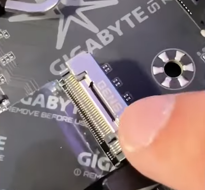

Noch die Auflösung des Rätsels der acht Abstandshalter.
Nr.9 findet sich unter dem oberen M.2 Kühlkörper.
