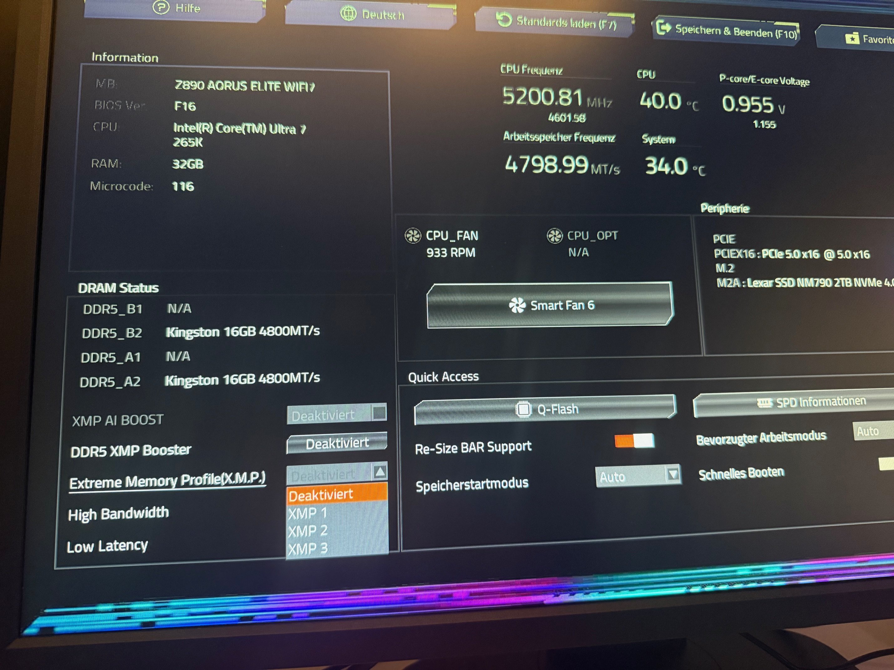

Direkt unter der Booster Einstellung ist die Xmp Einstellung man muss schon hinschauen.
Was dieser Booster macht keine Ahnung aber des würd ich erstmal weglassen.

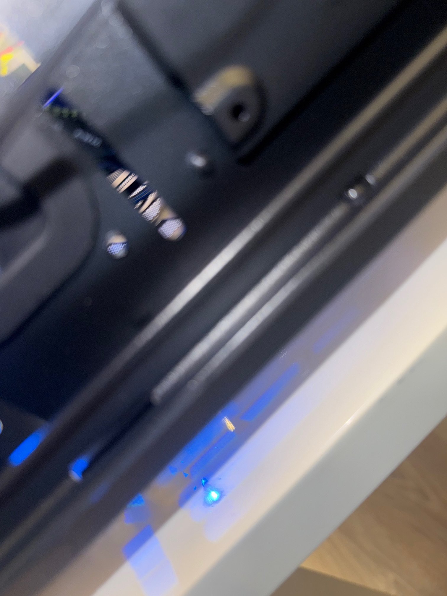

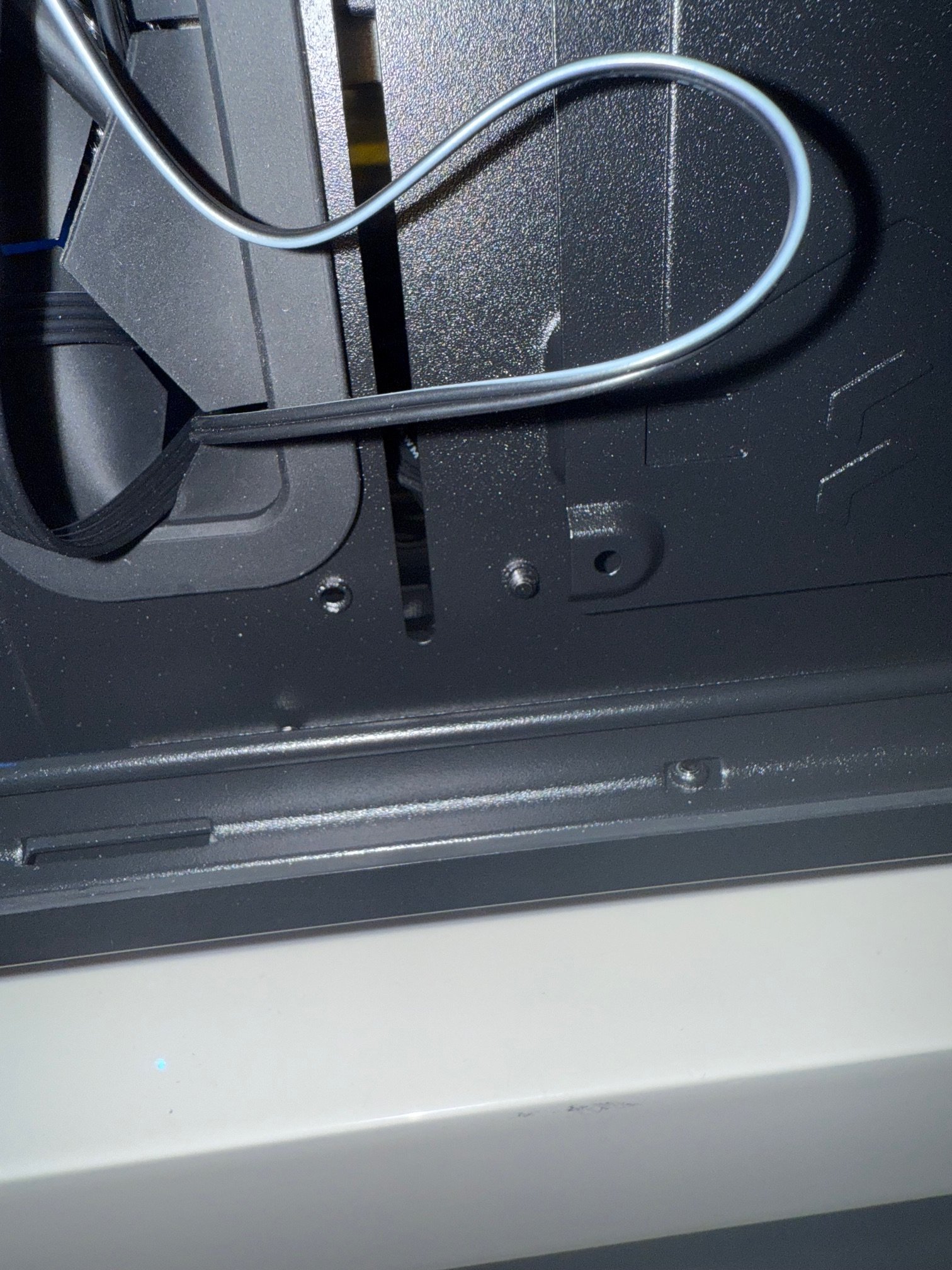

Die Abstandshalter sollten vormontiert sein obwohl wenn ich mir das so anschaue das Board hat nur 8 Löcher zum veschrauben mit den abstandshaltern. Oder is das irgendwie versteckt grad mittig unter der Grafikkarte die Bohrung wegzulassen find ich irgendwie seltsam.
Normal sind eigentlich 9 ist das mit 8 überhaupt noch Atx ? Ich würd auf jeden fall sicherstellen das da nicht 9 Abstandshalter vorinstallieret waren. Manchmal sitzt da in der mitte wo das Board in diesem Fall keine Bohrung hat nen Zentrierstift oder sowas.

Sehe ich vielleicht an der Rückseite ob bereits Abstandshalter montiert waren?

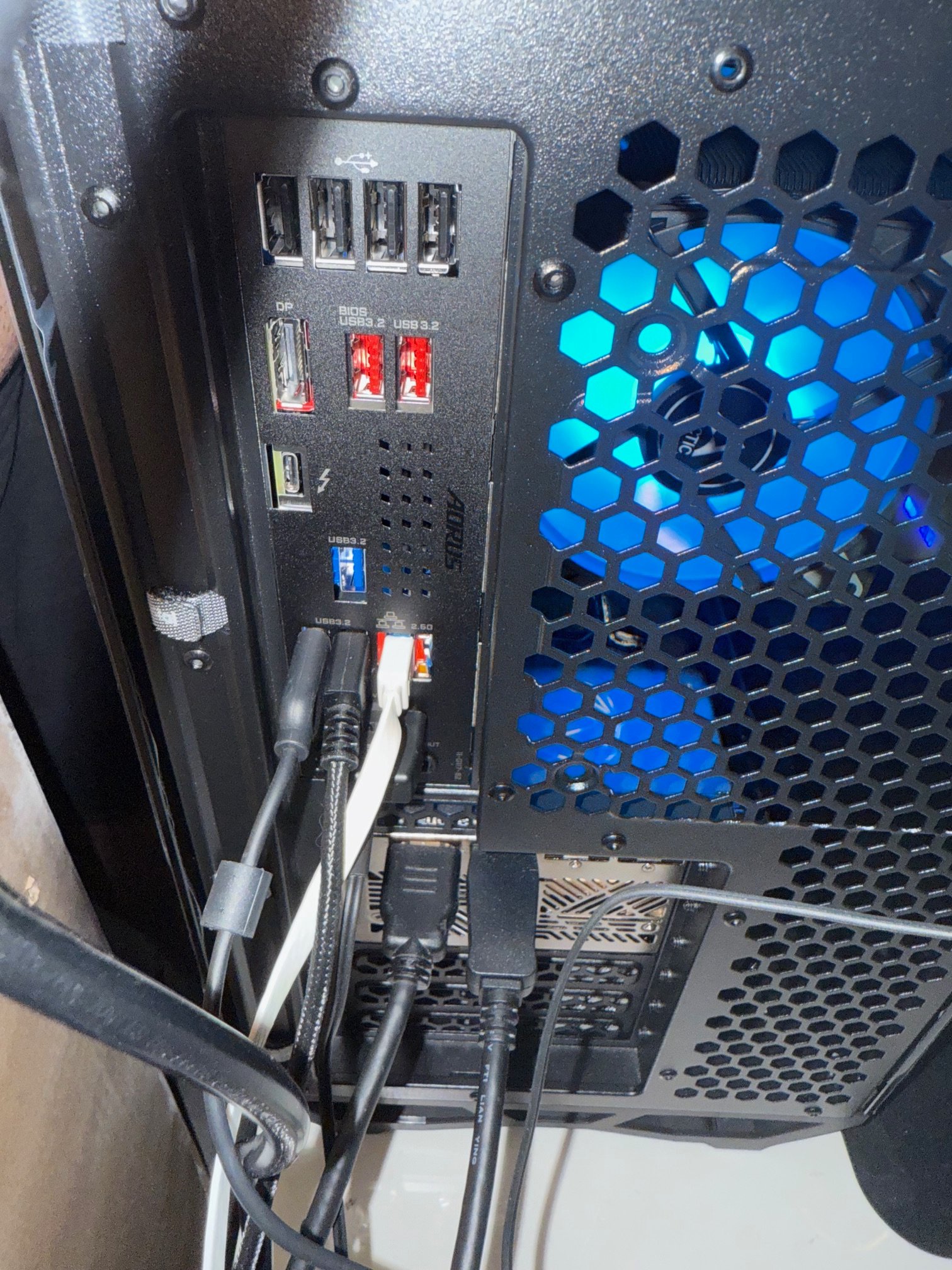

Passte das IO Panel in die Gehäuseaufnahme ?
Wenn ja waren Abstandshalter vormontiert, wenn nicht muss alles einmal raus.

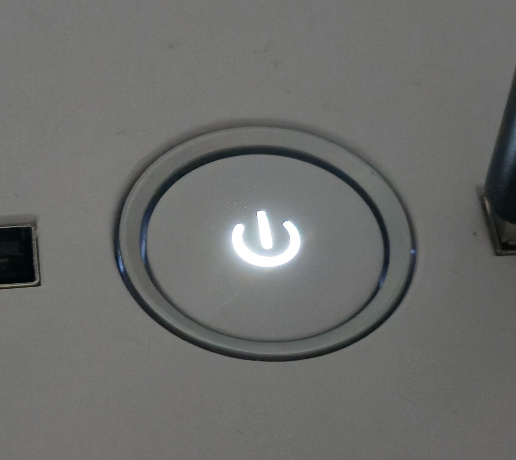

Bei mir leuchtet der Button nicht, aber wo soll er leuchten?

Sehe keine Einstellung im BIOS zur Aktivierung.
Musst auch in die erweiterte Menüansicht für eine umfangreichere Steuerrung.
Außerdem steht in der einfachen Ansicht bereits das Extreme Memory Profile XMP auf deaktiviert.
- IO Panel passt wie angegossen 1 zu 1 nach hinten. Wenn ich da noch was montiere an Abstandshaltern, dann passt das definitiv nicht mehr von der Höhe.
Auch lt. manual (wie o.a. gibt es keine Abstandshalter im Lieferumfang), somit sollten die bereits vorinstalliert sein. (Siehe Bilder auch von anderer Seite des Gehäuses. Sind aber wohl defintiiv keine 8 Abstandshalter. Müssen immer so viel Abstandshalter wie schrauben sein? Also das MB hat aufjedenfall keine 9 Schrauben sondern 8 von den enthaltenen.
- Bzgl. XMP welche Option soll ich aktivieren? Habe hier XMP1/2/3. Ich gehe davon aus XMP 3, richtig? (Siehe Bild)

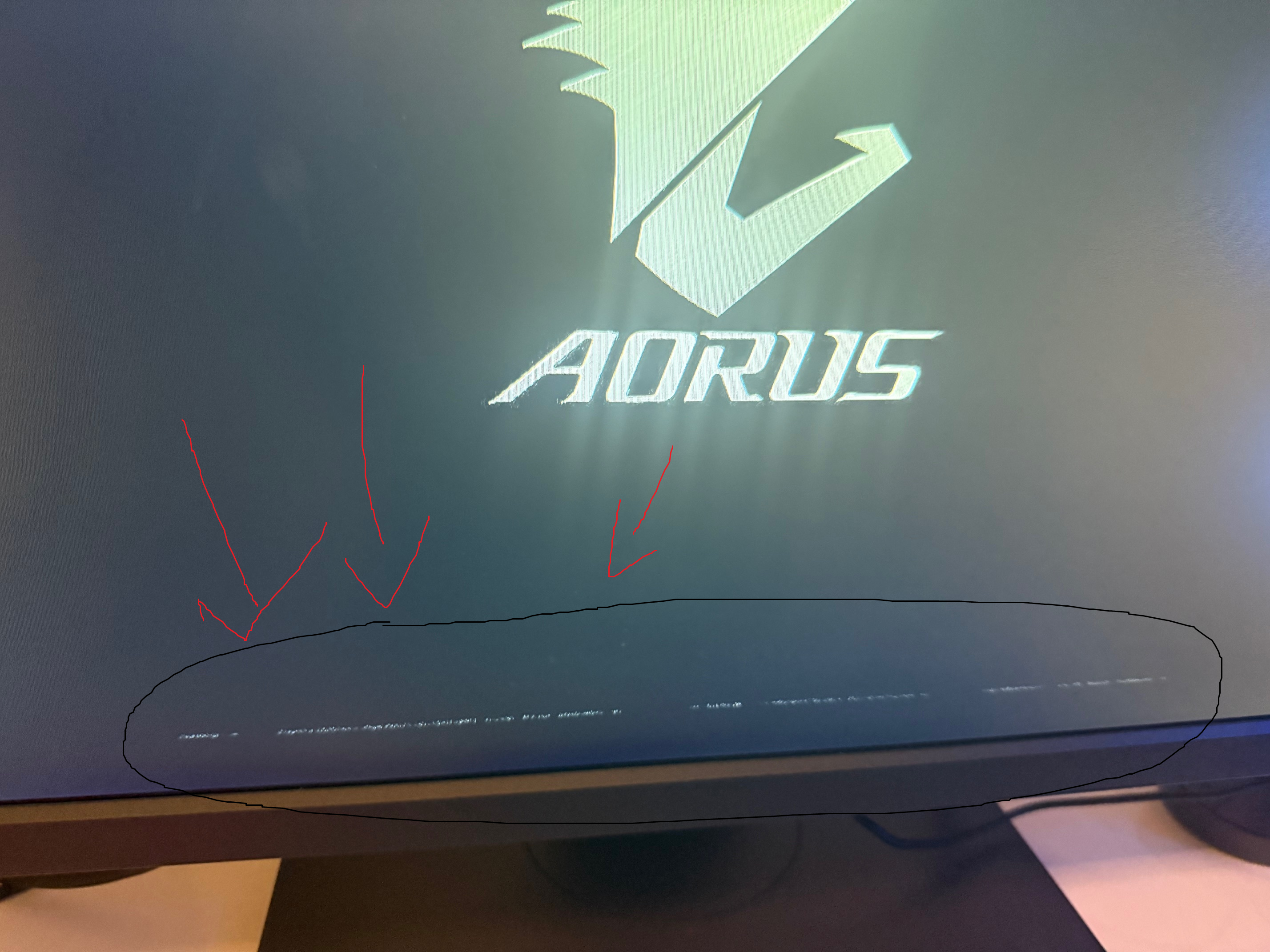

- Neues Problem:
Wenn ich den PC neu starte kommt neuerdings unter dem Symbol vom AORUS so eine weiße Fläche wie Pixelfehler und Standbild. Am Monitor liegt es nicht.
Was könnte es sein? (Siehe Bild)
Geh doch bitte in die erweiterte Ansicht.
So kann man nur ins blaue raten, es sollen 6000CL30 sein.
Bleibt das Standbild oder geht das weg ?
Fast Boot ist deaktiviert ?

Fastboot ist die ganze Zeit schon deaktiviert. PowerLED funktioniert jetzt! Habe die Pins aus dem Adapter raus und selbst manuell auf dem MB gemacht. Nun leuchtet auch der Knopf, danke für den Tipp!:)

Habe nun auf XMP 3 umgestellt, da ich bei den Advanced Settings nichts gefunden habe. Sollte aber lt. ChatGPT die richtige Wahl hoffentlich sein :D

Aber dieser weiße "verpixelte Strich" ist noch da...
Siehe Video:

Bzgl. Fehlerhafte Pixel:
Der Grafikkartentreiber wurde via App oder klassisch installiert ?
Falls über die App dann dort direkt sämtliche autom. Optimierungen und HDR deaktivieren.
Des weiteren tritt der Fehler nur im BOOT auf oder ist der Fehler permanent sichtbar ?
Auch zu viele Abstandshalter wäre ein Problem! Also nochmal raus mit dem Board und kontrollieren ...

Vielleicht + und - beim Power LED vertauscht
Kann sein. Die Polung muss bei LEDs stimmen.
In aller Regel sind das 8 Schrauben plus 1x Auflage. Ich denke, dass passt. TE hat ja geschrieben, das er 8 Schrauben benutzt hat.

Grafikkartentreiber wurde von der NVidia Seite klassisch per Software installiert.
Hab alle Optimierungen von Nvidia im Control Panel und auch im Nvidia Hub deaktiviert. Leider ist das immernoch da :/
Sehr ungewöhnlich, was es sein könnte...
Hängt es evlt. mit dem BIOS Update zsm?

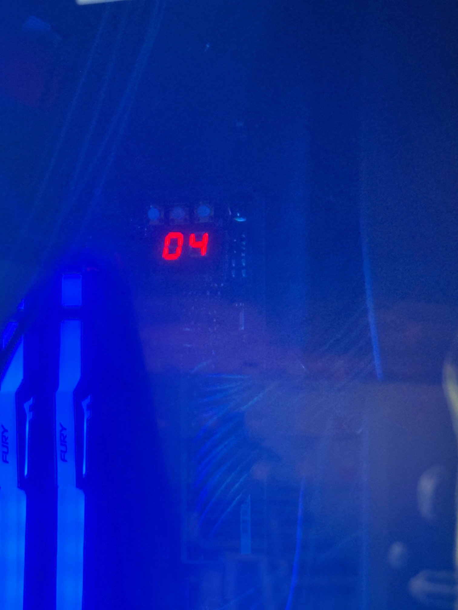

Jetzt gibt er mir ein DEBUG Code auf der LED raus, die nichteinmal im Manual steht :D (Siehe Foto)

Jetzt habe ich nur noch das Problem mit den weißen "Flecken" beim Starten des PC beim AORUS Logo und den Error Debug Code :D
Es tritt also nur im Start Logo auf ?
Das ist es das dritte mal das ich nachfrage. :stacheln:
Ich vermute mal das Fast Boot noch aktiv ist.
Entschuldige vielmals das war glaube ich ein bisschen zu viel heute für mich. Deswegen konnte ich noch nicht darauf eingehen. Ja tatsächlich tritt das nur beim Start Logo auf und sonst überhaupt nicht und auch nicht auf einem anderen Monitor.
Fast Boot ist definitiv deaktiviert im BIOS und auch im Programm.
Schade weil das ein bekannter BUG von Gigabyte ist beim Fast Boot 04 anzuzeigen.

Nachdem ich im Gigabyte Control Center Updates zum Mainboard installiert habe ist es von 04 zu AO wieder gesprungen... Komisch... Während dem Betrieb. Bin gespannt ob es wieder auftaucht.
Wann gibt es ein Ergebnis bei Prime95 bzw. wo kann ich es abrufen? Bin grad seit 15 Minuten dabei, CPU ist bei 90grad und Fanleistung bei 100% mit 1979 RPM. Wo kann ich sehen, dass alle Kerne arbeiten und problemlos funktionieren?
Startbildschirm nach wie vor der Fehler vorhanden...
Das würde ich ignorieren und beim nächsten BIOS Update nochmal prüfen.
