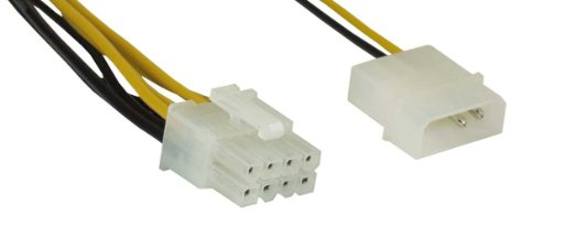

Der Stecker den du beim ATX 12V 2x4V eingesteckt hast könnte die erweiterung auf den 24 Poligen ATX stecker sein.
Den ATV 12V 2x4V kannst du mit so einem adapter versorgen:
Amazon
Oder du Kaufst dir gleich ein ausreichendes Netzteil. Und mehr schrauben würden auch nicht schaden! Und wen du schon nur zwei schrauben verwendest dann sicherlich nicht Nebeneinander sondern überkreuz! aber auch da würde ich den PC nicht aufstellen den mit diesem Kühler ist die Gefahr sehr gross das es das Mainboard verbiegt oder verformt, was dan Risse in den Leiterbahnen gibt..
Eher unwahrscheinlich. Zum einen, weil die Stecker unterschiedlich geformt und die Kabel (wenn farbcodiert, dann) unterschiedlich farbcodiert sind:
Zum anderen, weil der ATX-Zusatzstecker nie eine eigene Einrast-Verriegelung besitzt. Auf dem Bild ist aber eine an dem 4-Pin-Stecker zu sehen -> also ist das (auch hinsichtlich der Farbcodierung) mit 100%iger Sicherheit der 12V "P4" Stecker für die zusätzliche CPU-Stromversorgung.
@Tom Keller
Gut hast recht habe mir das Foto nochmals angeschaut... :freak:
Ich würde ein neues PSU kaufen..
