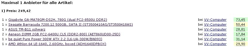

Hier mal ein Vorschlag von mir im Anhang!
greetz@all&hf! misa

@misa555
Wozu 500GB wenn nur 320GB gebraucht werden? Wozu ein 780G Board für einen Office/Download Rechner? Weshalb der Athlon?
Würde es auch, wie theLoo bereits gesagt hat, den PC aus der FAQ empfehlen.
Dazu den kleineren Sempron (LE-1150), etwas mehr RAM natürlich und als Platte eine WD AAKS in gewünschter Größe.
Das ist im Budget und passt bestens zueinander. Den Sempron kann man wohl relativ gut undervolten, solltest dann ein System mit nem durchschnittsverbrauch von ~40W locker hinbekommen.

naja...wenn er sich einen Sempron kauft und ne 320-GB HDD, dann spart er im einstelligen Bereich...deswegen. Das Mainboard ist eines der wichtigsten Komponenten im PC, deswegen das 780G von Gigabyte, er kanns auch im Nachhinein sehr gut aufrüsten, sollte er dies je in Erwägung ziehen.
Ich bin halt nicht einer, der im einstelligen Bereich spart...es soll ja auch nur ein Vorschlag sein, jeder kann im Prinzip selbst entscheiden.
Du hast natürlich recht, dass die von dir genannten Komponenten ausreichen.
