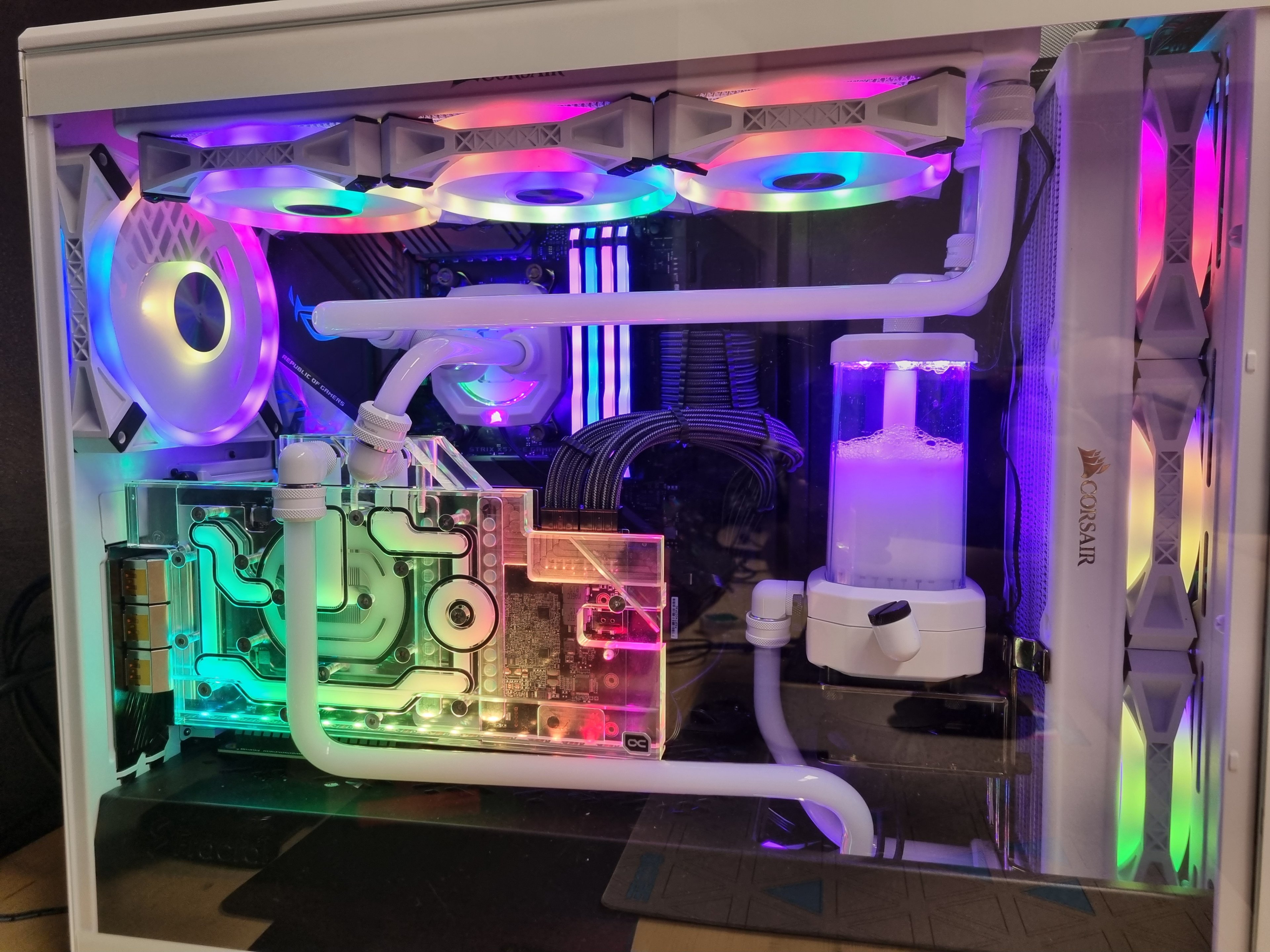

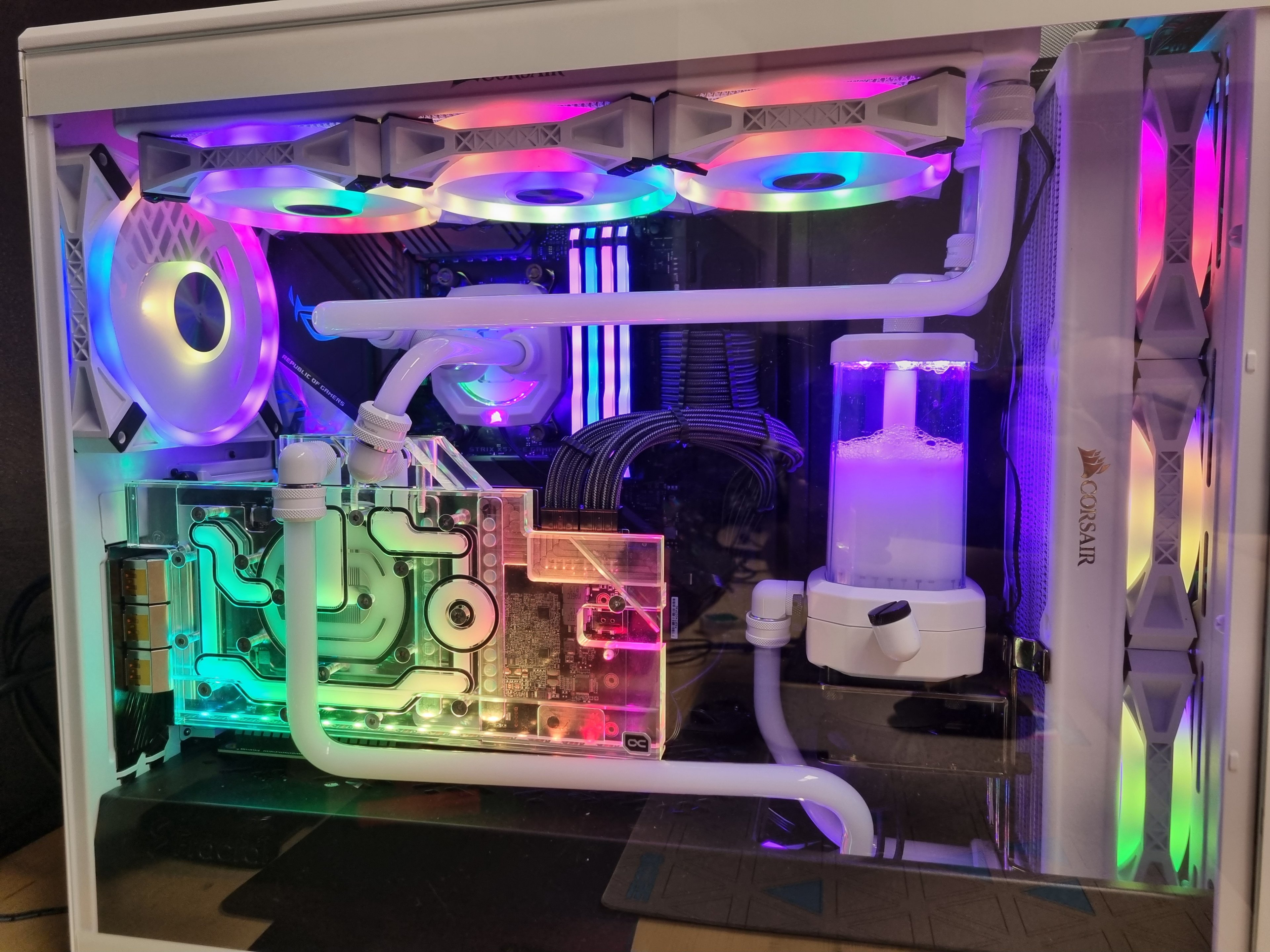

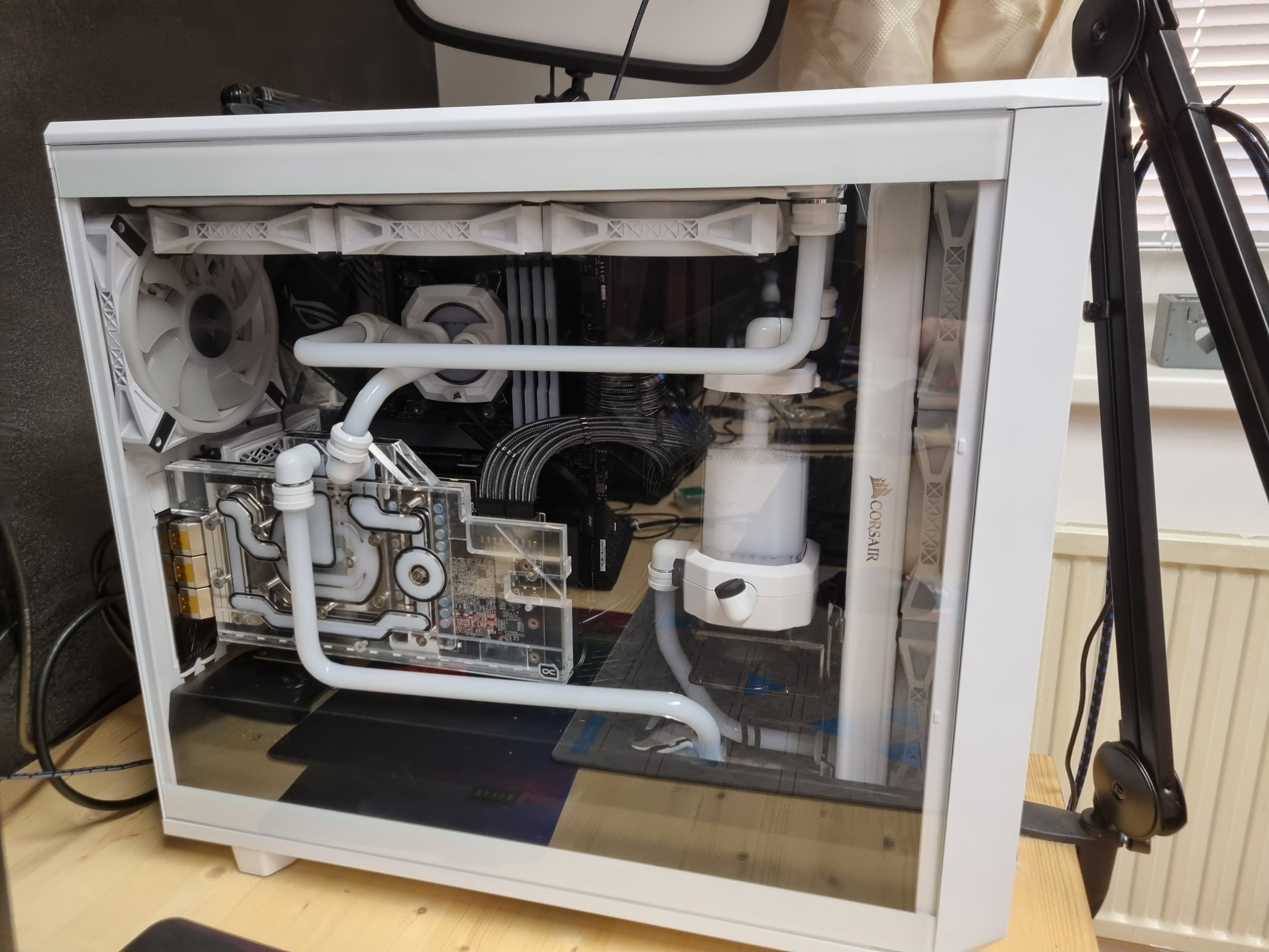

So wie versprochen ein zwei Bilder vom fertigen Umbau.
Ich habe insgesamt ca. 20 Stunden inkm 2 Ragequits gebraucht für den Umbau. :D
Der Rat das erste Mal Custom Wakü + Hardtube nicht zu machen war berechtigt....
Das Meshify 2 empfehle ich keinen für 2 360er, in der Front musst du den Radiator die ich benutzt habe, mit den Anschlüssen nach unten verbauen, da es oben sonst kollidiert. Nach unten mit dem Pumpenreservoir war wenig Platz fürs tubing...
Das Tubing selbst ist im Nachhinein gar nicht so schwer hier braucht man einfach Erfahrungswerte, Geduld und Gefühl.
Perfekt ist mein Tubing nicht, und beim nächsten Wasserwechsel wird nachgebessert aber momentan kann ich damit leben :)

Danke mir ein paar Winkel bin ich halt nicht ganz happy., 3D Biegen ist aber echt schwer :D
