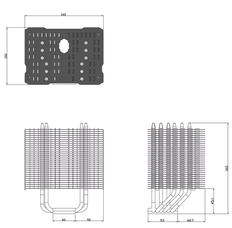

Laut gh.de ist der Macho HR-02 162 mm hoch, das VG-5W lässt Kühler bis 160 mm zu. Auf der Thermalright Produktseite steht, dass es sich hierbei um die Höhe mit Lüfter handelt. Der Lüfter wird mit Klammern befestigt, es könnte also gerade so passen, oder auch nicht.
Edit: Und laut der Zeichnung auf der Produktseite ist es die Höhe ohne Lüfter :D.
Ich befürchte, dass der Kühler nicht ins Gehäuse passt.
