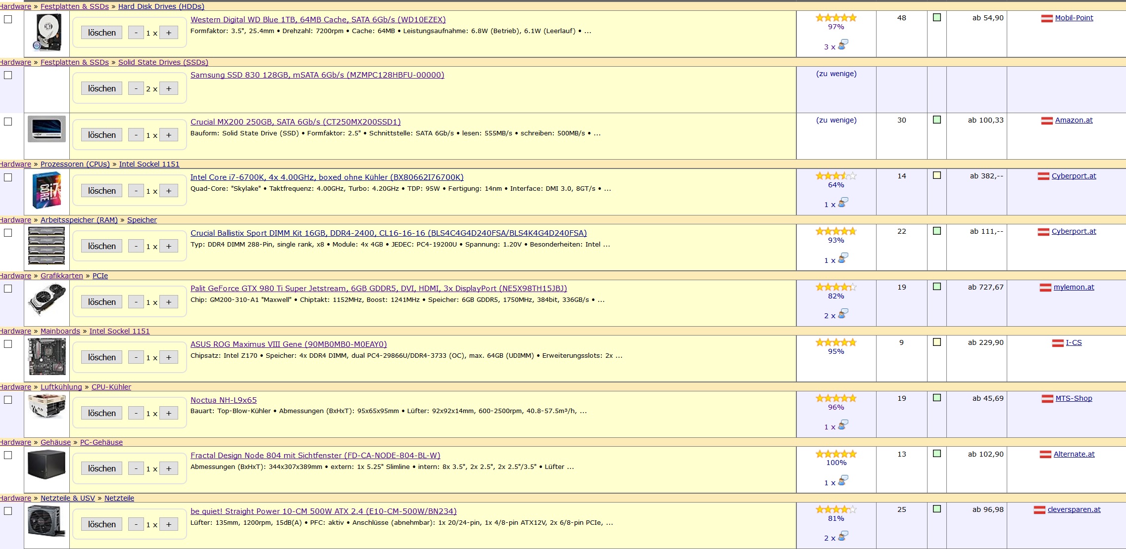

da ich meinen Rechner jetzt möglichst klein, aber schick machen möchte, wollte ich wissen ob meine Zusammenstellung besser sein könnte bzw. passt. Nicht wundern, wenn manche Hardware komisch erscheint. Ich besitze manche Komponenten (2xSamsung SSD 830, Crucial SSD, WD HDD, Palit 980Ti) schon und möchte sie einfach übernehmen.
1 x Western Digital WD Blue 1TB, 64MB Cache, SATA 6Gb/s (WD10EZEX)
2 x Samsung SSD 830 128GB, mSATA 6Gb/s (MZMPC128HBFU-00000)
1 x Crucial MX200 250GB, SATA 6Gb/s (CT250MX200SSD1)
1 x Intel Core i7-6700K, 4x 4.00GHz, boxed ohne Kühler (BX80662I76700K)
1 x Crucial Ballistix Sport DIMM Kit 16GB, DDR4-2400, CL16-16-16 (BLS4C4G4D240FSA/BLS4K4G4D240FSA)
1 x Palit GeForce GTX 980 Ti Super Jetstream, 6GB GDDR5, DVI, HDMI, 3x DisplayPort (NE5X98TH15JBJ)
1 x ASUS ROG Maximus VIII Gene (90MB0MB0-M0EAY0)
1 x Noctua NH-L9x65
1 x Fractal Design Node 804 mit Sichtfenster (FD-CA-NODE-804-BL-W)
1 x be quiet! Straight Power 10-CM 600W ATX 2.4 (E10-CM-600W/BN235)
Bisher ist mir kein Problem aufgefallen:
Graka passt ohne Frontlüfter in das Node 804, HDD Plätze sollten vorhanden sein. Zur Not muss die 3,5" weichen. Der CPU-Kühler scheint passend zu sein, bin mit Noctua immer gut gefahren.
Falls hier jemand Einwände oder Verbesserungen hat, bitte her damit. Eventuell habe ich was übersehen.
Mir gefällt das Fractal Design einfach, aber eventuell gibt es bessere Gehäuse in ähnlicher Ausfertigung.
LG Diego

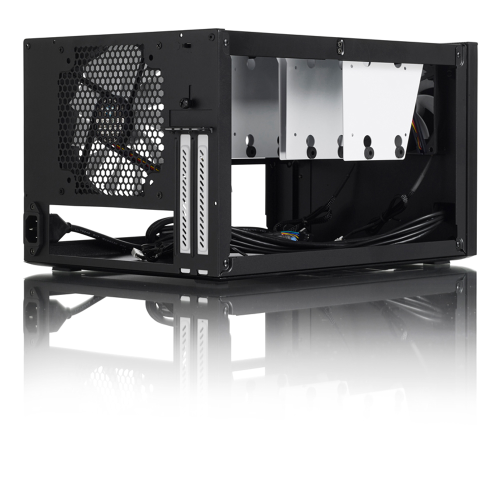

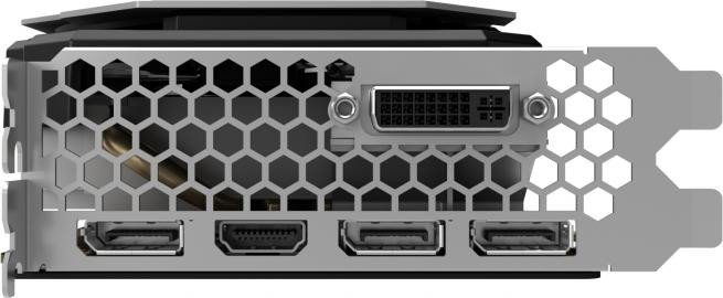

Eine wichtige Frage habe ich noch dazu: Die Palit 980Ti geht sich von der Länge ja aus (ohne HDD-Käfig). Allerdings habe ich gerade gelesen, dass das Node 304 "nur" Dual-Slot aufnehmen kann. Keine Ahnung ob das stimmt. Die Palit ist Triple Slot.
Ich kann da von hier aus nix nachmessen oder erahnen. Könnt es sein, dass die Karte dann zu sehr ansteht? Ich kanns mir an Hand der ergoogelten Bilder zwar nicht vorstellen, frag aber lieber auch mal hier nach. Sonst halt doch das Node 804^^.
Wie du hier siehst, sind da nur 2 Slots für Erweiterungskarten ... und eine Dual-Slot-Karte klebt dann direkt an der rechten Seitenwand ... Triple-Slot passt definitiv nicht ...
In das 804 passt sie ...
Allerdings hat die Palit GeForce GTX 980 Ti Super Jetstream keine vollen 3 Slots Höhe ... eher 2,5 oder gar 2,2 Slots ... und je nach "Luft" bis zur Seitenwand könnte sie trotzdem passen. ;)
P.S. Übrigens dürfte die Karte mit ihren 280 mm auch mit Frontlüfter reinpassen ...

Hier sieht man wie breit die ist:
Und beim Node 304 hat man bis zur Seitenwand auch etwas mehr Platz als zwei Slots
Das Node 304 hätte auchnoch den Vorteil dass die Grafikkarte direkt durch den Luftfilter an der Seite frische kalte Luft bekommt.

Hab mir mal das Node 304 zugelegt und gleich vernünftige 92mm+140mm Lüfter eingebaut.
Die Pailt kommt mit ihrem kühler direkt am Gehäuse an. Dazu ist ein modulares Netzteil nicht gut, da die Anschlüsse keine lange Graka zulassen. Also ein normales Netzteil, da dort die Kabeln von rechts unten ausgehen.
Leider passt die Palit nicht , wenn wer gegen eine EVGA (die würde passen) tauschen möchte, immer her damit;).

Passt es denn oder nicht?
Anliegen am Gehäuse muss ja nicht heißen, dass es nicht passt ... und "nicht gut" heißt beim Netzteil auch nicht, dass es nicht passt ... ist es nur knapp?
Naja, reinquetschen kann ich die Palit schon, dazu muss auch die Abdeckung auf der Seite weg. Das Metal des Kühlers liegt direkt an der Gehäusewand auf. Ob das "gesund" ist, bezweifle ich. Aber sie passt nur rein, wenn ich kein modulares Netzteil (E10 600W) verwende, weil durch ein Modul die Länge eingeschränkt wird (max 220mm). Das wäre noch kein Problem, habe noch ein non-modulares E9 500W.
Eine EVGA 980Ti würde sicher passen was ich auf den Bilder sehe. Aber die Palit hergeben, und eventuell noch draufzahlen für eine neue, weil die Palit (1 Monat) "gebraucht" ist. Eher nicht...
Wenn ich jetzt mit einem modularen Netzteil weiterarbeiten möchte, dann eine Grak von max. 220mm. Da gibts nicht wirklich welche, die mich interessieren. Die Fury X hätte ich mir angesehen, aber wohin mit dem 120mm Lüfter im Node304? Noch dazu mag ich eigentlich keine Wakü.
