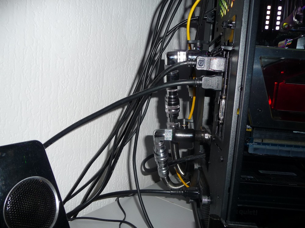

Ich habe meine Trennis fest in der Rückwand. Ich hoffe man kann etwas erkennen. Das ist ein starre Angelegenheit
Ich schließe die Leitungen, löse die Schläuche von den Trennis und schließe dort das Passtück an. Beding durch meine zwei internen 420er Radis, habe ich dann wieder ein geschlossenes System und kann an dem Mora arbeiten. Weil tragen will das Teil keiner, Leergewicht 27kg

eigentlich geht das mit jedem Gehäuse, Slotdurchführung. Das sind Schläuche außen, die gehen zum Mora. Wenn man das Gehäuse mal bewegen will, muss man Schläuche nehmen innen habe ich Glasröhrchen.
