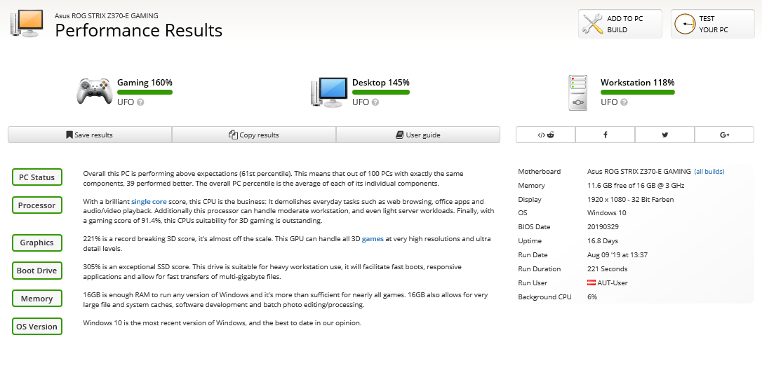

teste und vergleiche mal auf userbenchmark.com und poste den link hier.

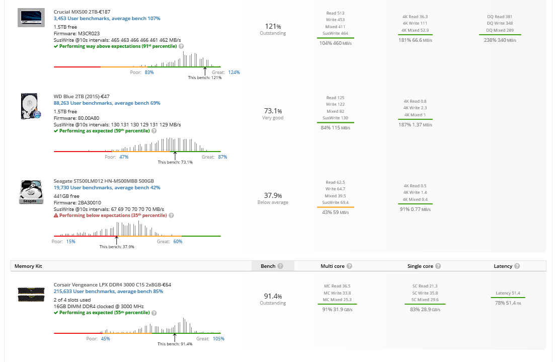

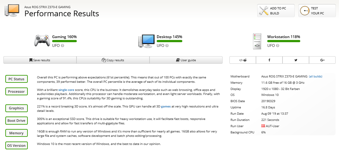

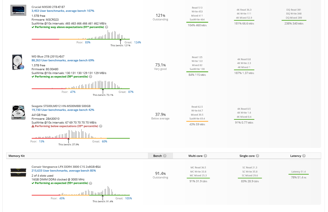

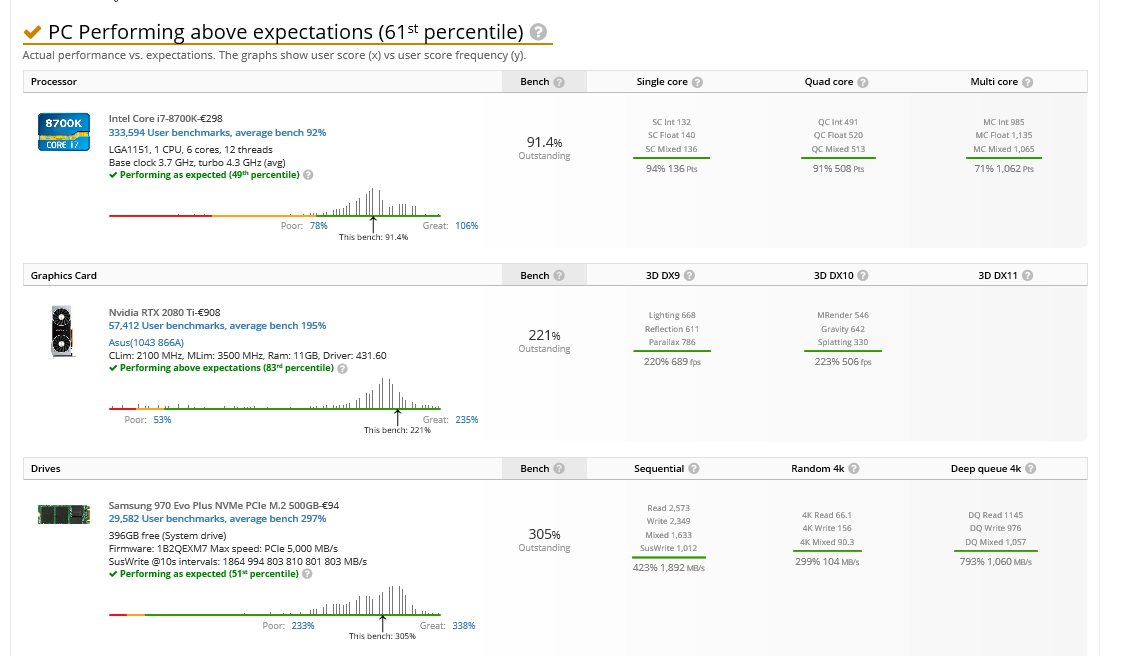

Hab das Userbenchmark durchlaufen lassen. Ich hoffe es ist das was verlangt war. Ist im Anhang.
lg

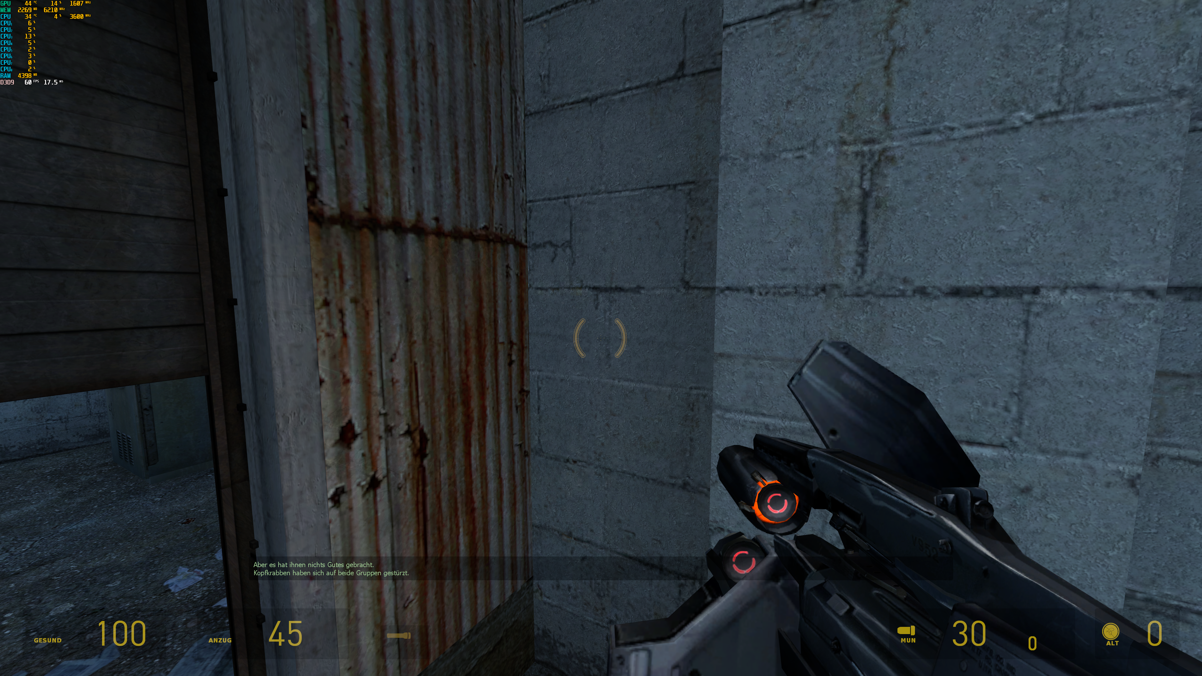

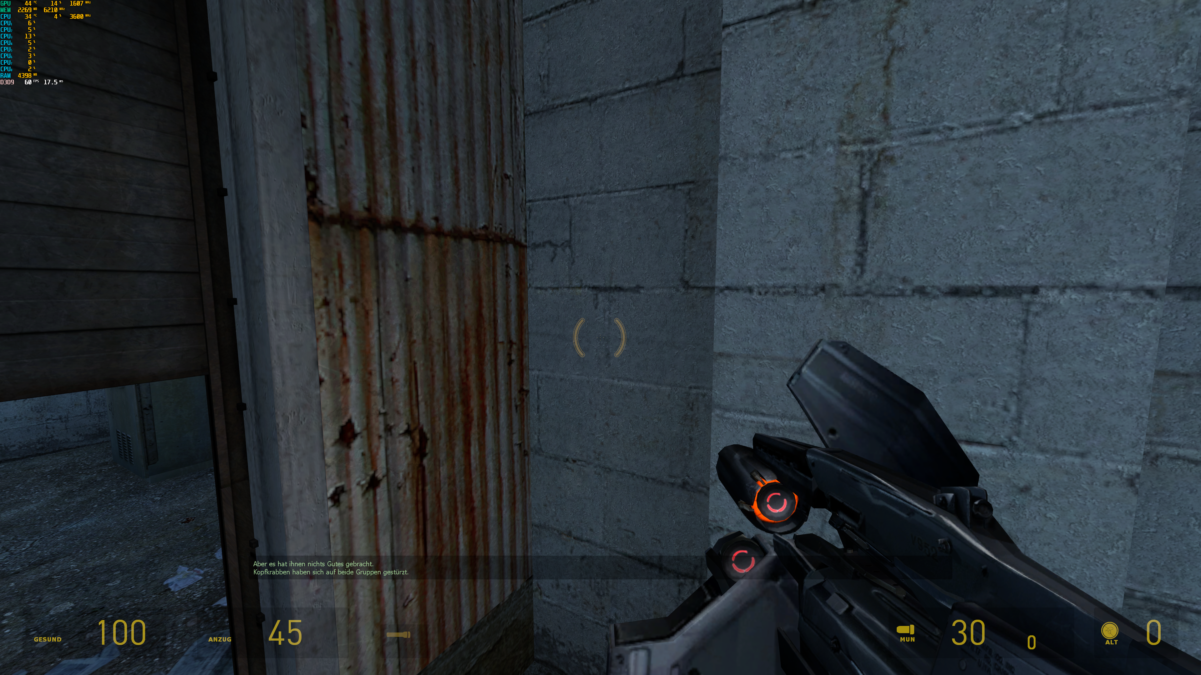

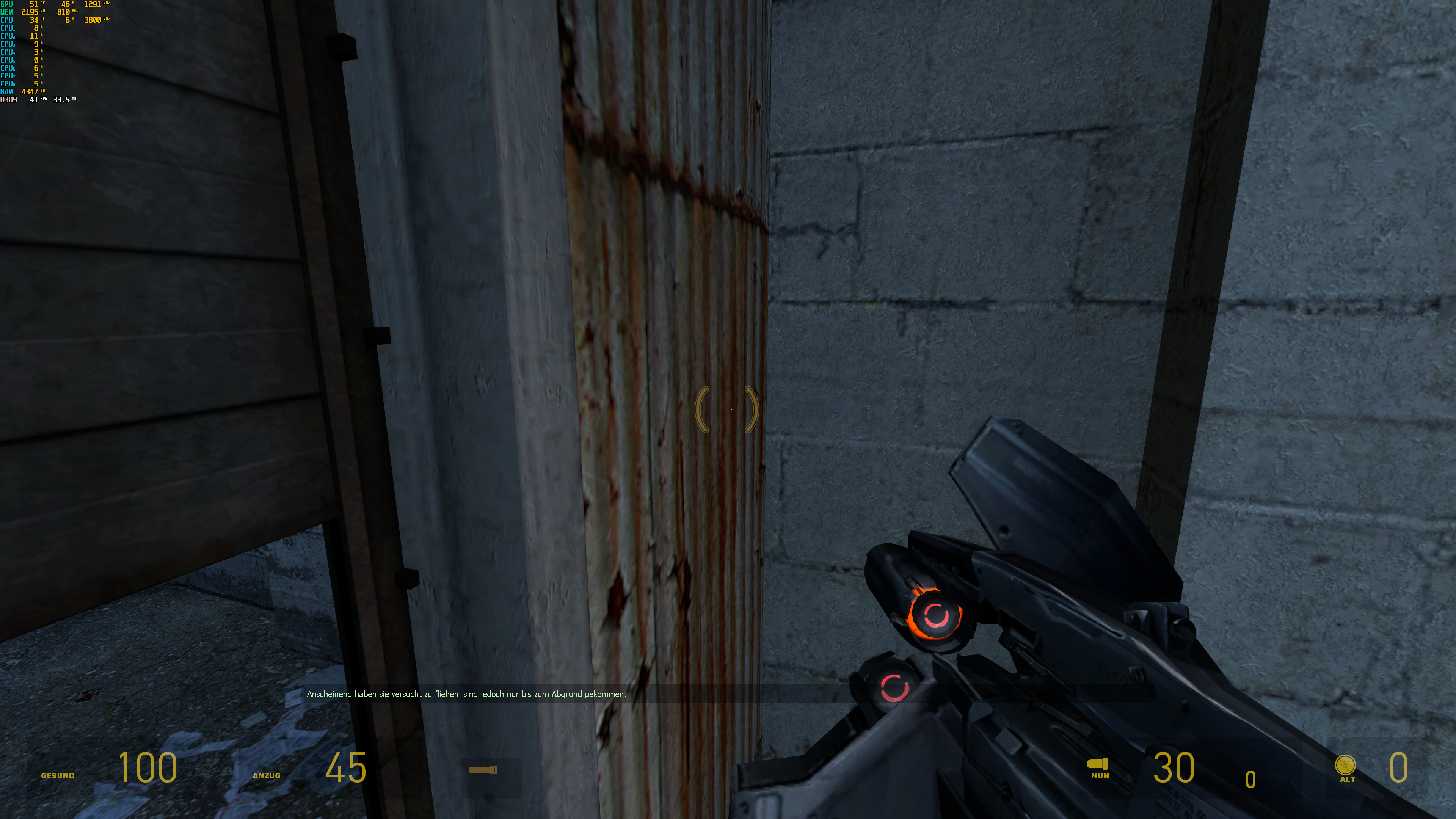

Stelle mal in der Nvidia Systemkonfiguration bei Energieoption "Maximale Leistung bevorzugt" ein
(ich habe das gleiche Problem bei Half Life 2 beobachtet)
ps. über Sinn oder Unsinn zu diskutieren hilft ihn auch nicht weiter, also bitte sachlich bleiben.
Bild 1: Optimale Leistung (Vsync an)
Bild 2: Maximale Leistung bevorzugt (Vsync an)
