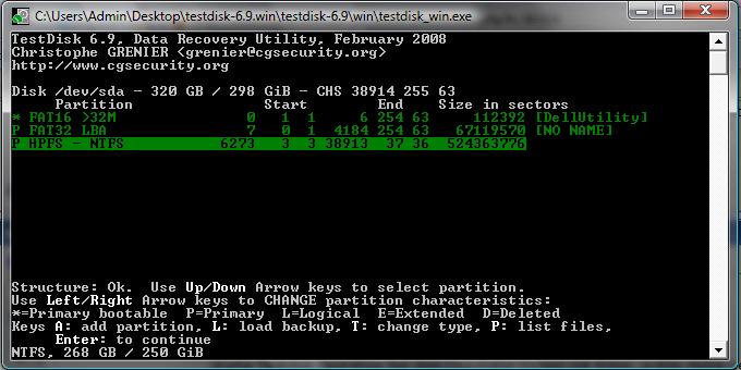

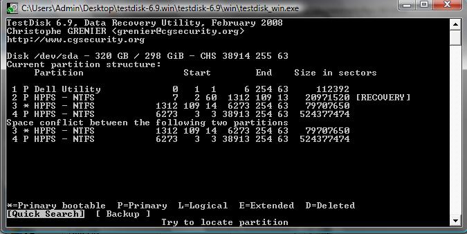

ich hab ein öhnliches problem... ich wollte ein prog deinsten und meine partition wurde nicht mehr angezigt...
die screens sind im anhang die...
die daten werden auch angezeigt
