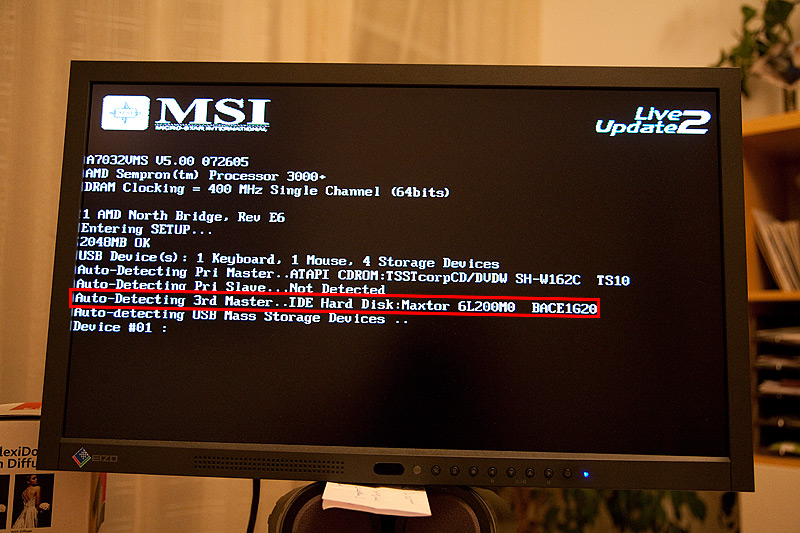

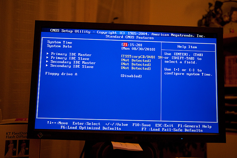

Hallo!
Ich bin ein halbwegs versierter PC-Nutzer und wollte nun einfach zu meiner bestehenden SATA-Platte eine zweite SATA-Platte auf dem 2. SATA-Port dranhängen.
PROBLEM: Platte wird von BIOS nicht erkannt
Infos:
- Rechner etwa 5 Jahre alt
- bestende Platte ist eine SATA1
- neue Platte ist eine SATA2 - lt. Anleitung auf SATA1 (1,5GBit/sek) gejumpert
- Kabel ok
- beide SATA-Ports ok
Kann jemand helfen? DANKE :)

Welches Mainboard mit welchem Chipsatz? Ist es dieses Board?
Welches ist das neue Festplattenmodell?
Anderes SATA Kabel und Steckplatz verwendet?
Festplatte läuft an?
Wenn der AHCI-Mode eingestellt ist, sollte die Platte im BIOS auch nicht auftauchen. Nur wenn man bei SATA den Legacy-Mode verwendet taucht sie auf.
Oder meinst du jetzt da sollte noch ne 2. Platte auf dem ersten Bild auftauchen. Unter der Maxtor sozusagen.
Sorry aber wo SEHE ich das auf dem Mainbord direkt? Hab keine Unterlagen mehr!
Seagate Barracude 320GB SATA2 (auf 1,5Gbit gejumpert lt. Anleitung auf der Platte)
SATA-Kabel hab ich wechselweise versucht, sind beide ok
ja definitiv
Ja so dachte ich mir das. Als 4. Master, oder?
Sollte sie das nicht?
CPU-Z bitte runterladen.
Auf dem Mainboard steht auch die Typ Bezeichnung. Meistens zwischen den PCI slots.
Sollte es sich um das betreffende MSI Board handelt, wird der VIA VT8237 mit der Festplatte wohl nicht umgehen können. Ich empfehle in dieser Hinsicht die betreffende Festplatte in einem anderen Rechner auf Funktion gegen zu testen. Wenn du zwei Festplatten verbaut hast, sollten auch im Post zwei angezeigt werden.
Nachtrag.
Das letzte BIOS für das Mainboard könnte noch Abhilfe schaffen.
Nachtrag.

Du hast schon die letzte Bios Version drauf. Zumindestens die V5.0, welches die letzte Version darstellt. Somit ist auch das SATA Rom auf dem aktuellsten Stand. Der VIA VT8237 ist auch auf deinem Mainboard.
Teste die Festplatte bitte in einem anderen Rechner gegen, damit ein Defekt ausgeschlossen werden kann. Wird diese am anderen PC erkannt, sehe ich derzeit keine weiteren Chancen für den Betrieb in deinem Rechner.
Technisch sollte deine neue Festplatte im SATA1.5 Modus auch funktionieren.
