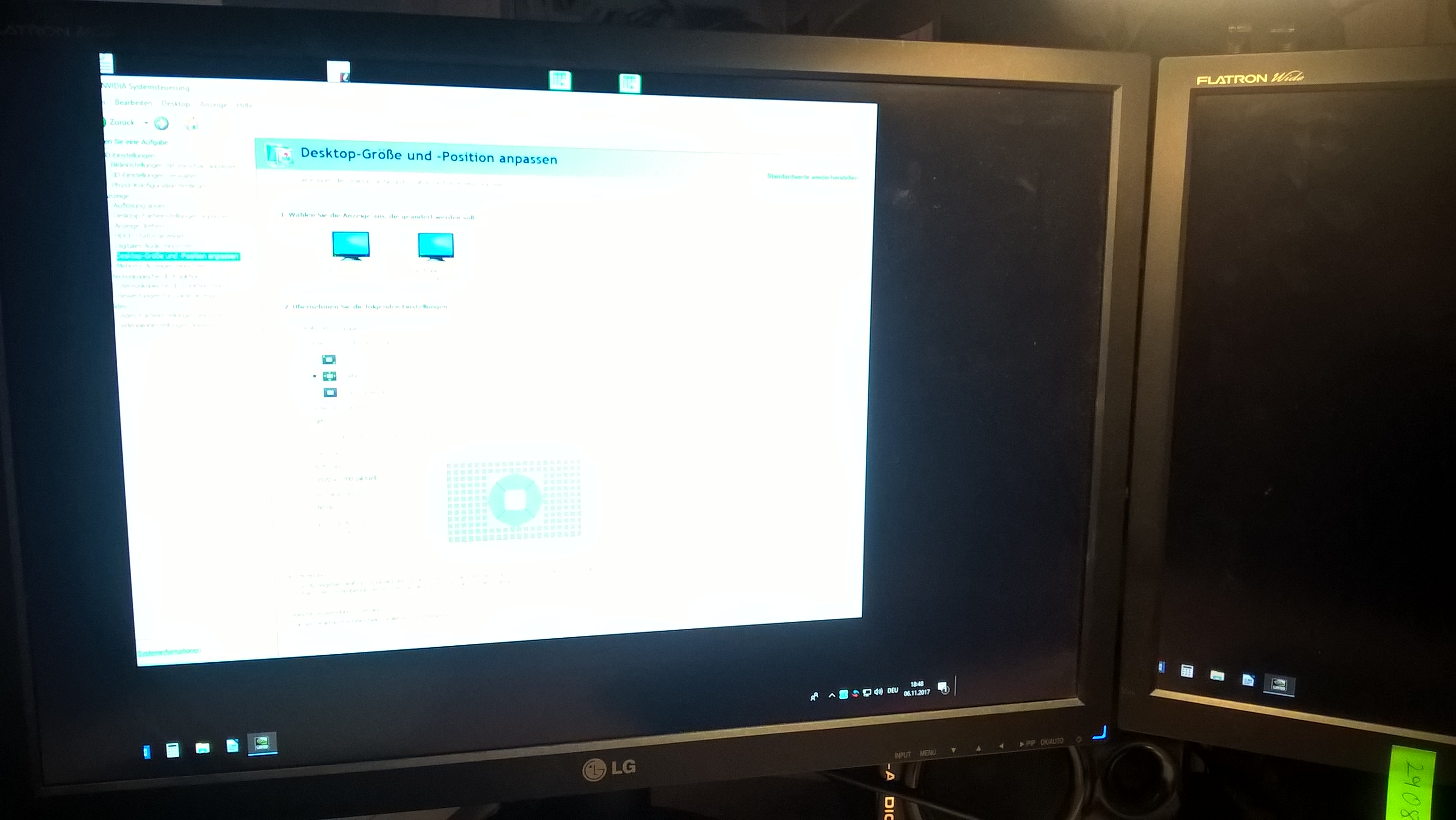

Schließe ich mit einem DVI-D - HDMI Kabel Monitor Nr.1 an funktioniert alles einwandfrei. Sobald ich Monitor Nr. 2 VGA auf VGA anstecke, springt das Bild um. Der mit HDMI angesteckte Monitor stellt nun ein verzerrtes Bild da (das Bild hat links und rechts einen schwarzen rand und ist gestaucht). Das Bild auf dem VGA zu VGA angesteckten Monitor ist dabei einwandfrei.

Danke das hatte ich tatsächlich noch nicht probiert. Eben getestet. Erst funktionierte der per DVI-D - HDMI angesteckte Monitor einwandfrei. Der andere ging nicht an. Für den PC war ein zweiter Monitor nicht zu erkennen. Dann sprang er auf einmal an. Das Bild sprang um. Das Bild war dann auf beiden Monitoren verzerrt und abgeschnitten.

2. DP-Port auf HDMI Kabel gekauft. = Bild verzerrt (in allen Einstellmodi Teile vom Bild links und rechts abgeschnitten) Monitor wird als "digitales Fernsehen" erkannt

4. HDMI-HDMI Kabel für zweiten Monitor gekauft. Anschluss über HDMI -HDMI = Bild verzerrt (in allen Einstellmodi Teile vom Bild links und rechts abgeschnitten)
