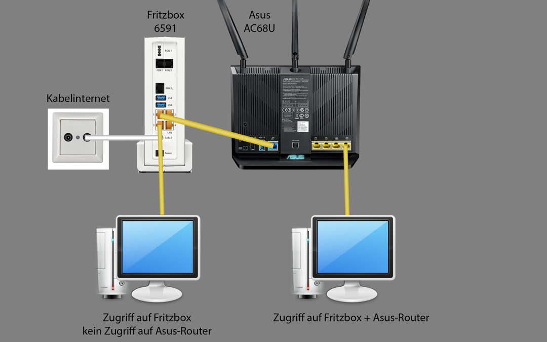

leipziger1979 schrieb:
Ja wie? LAN oder WAN Port am Asus?
das Setup sieht so aus:
783320

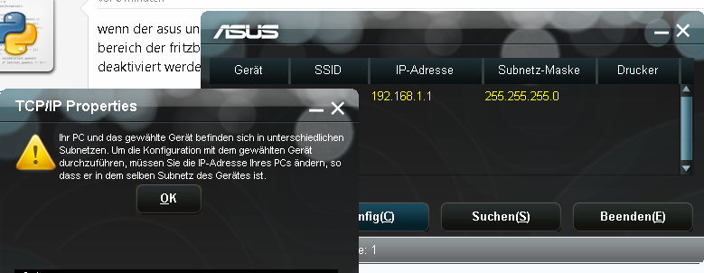

Ich habe nun Fritzbox und Asus, beide über LAN1 verbunden.
Nun hat das Asus Device Discovery Tool den Router gefunden und auch die entsprechende Meldung gezeigt:
783331
Verbinde meinen Rechner jetzt mit dem Asus und stelle eine feste IP ein.

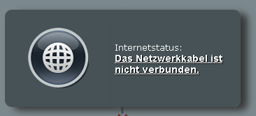

Lustigerweise hat das Asus selbst kein Internet.
Die entsprechende Meldung im UI
783357
Auch die Funktion zum überprüfen von Updates gehen nicht, weil der Asus der Meinung ist, es läge keine
Internetverbindung vor. Da hat er ja auch recht, weil am WAN ja nichts hängt. Aber am LAN1 ja schon...

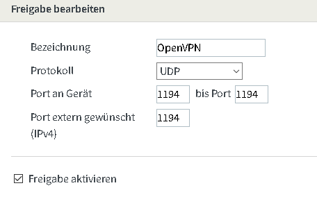

Tom_123 schrieb:
Diesen Port musst du dann auch als Portfreigabe an die interne IPv4 Adresse des Asus Routers in der Fritz!Box anlegen.
Dafür habe ich folgendes vorgenommen:
783358
Leider kriege ich keine Verbindung zum VPN-Server hin.

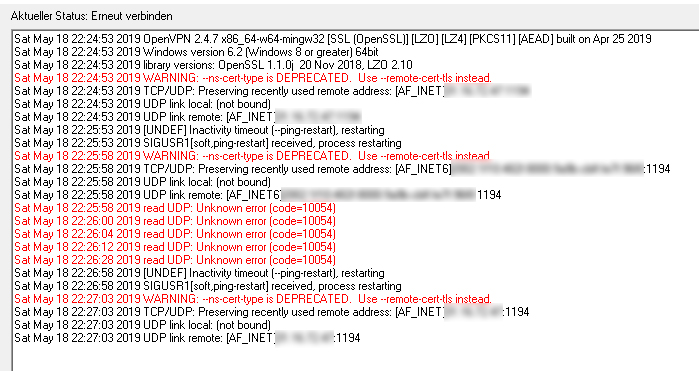

hallo, TCP hilft leider auch nicht. :(
wenn man in der Fritzbox den Port 1194 freigibt und auf den Asus weiterleitet, müsste dieser Port nun von außen doch offen sein?
wenn ich auf dieser Seite den Port 1194 von meiner öffentlichen IP checke, kommt die Meldung
"Port 1194 is closed "
Ein anderer Port xxxx, den ich in der Fritzbox auf die selbe Art und Weise freigebeben habe (für meine IP-Cam)
wird als "Port xxxx is open " gemeldet.
Warum ist der eine offen und der andere zu, obwohl beide freigebeben sind?
Hat das einen Grund?
kann niemand helfen? :(
ich kriege einfach keine Verbindung über die öffentliche IP-Adresse hin.
