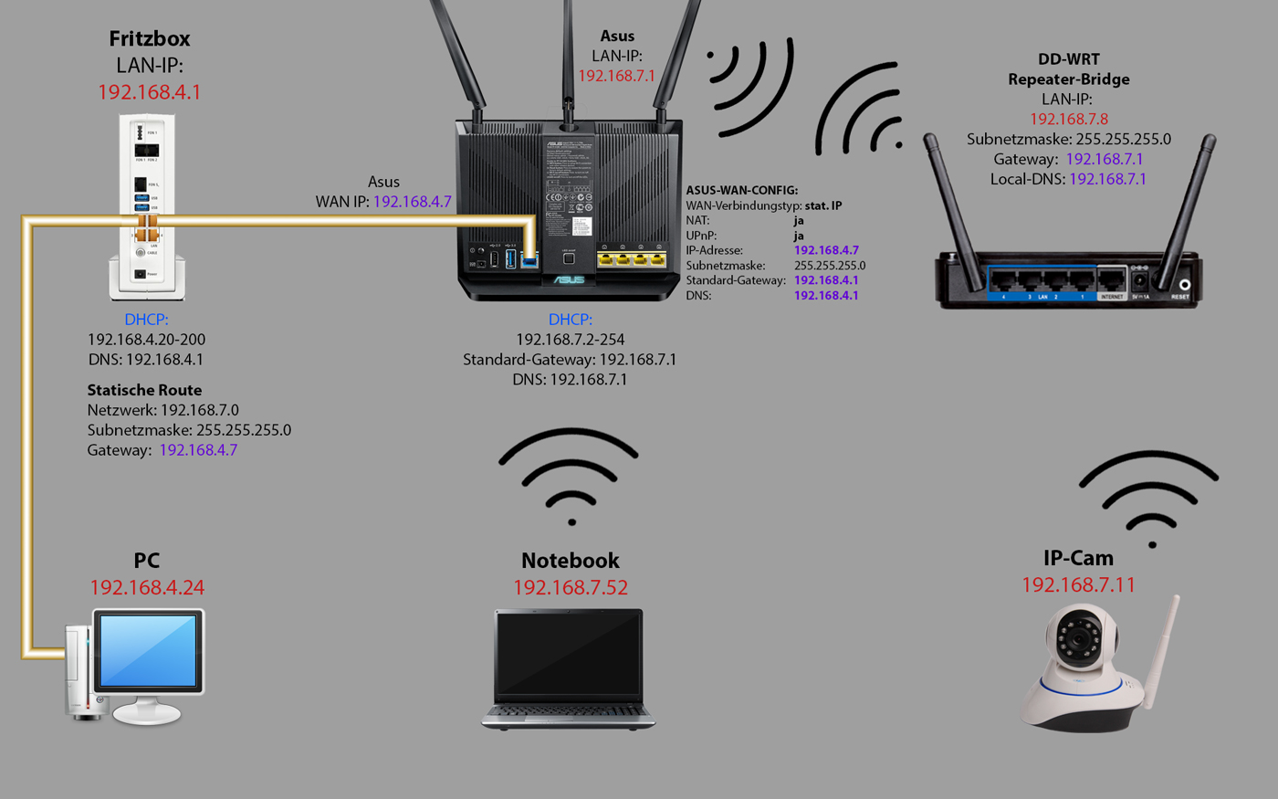

mein Setup sieht nun wie folgt aus:
783823
Vom Notebook aus, kann ich alle Geräte anpingen.
Vom PC aus, kriege ich auf biegen und brechen keinen Ping zum Repeater sowie IPCam hin, obwohl der Ping zum Asus klappt...
Habe ich irgendetwas übersehen?

till69 schrieb:
Der Ping vom PC zum Asus ... gehen beide Adressen (.4.7 und .7.1)?
ja, am PC antworten beide IPs
Antwort von 192.168.4.7: Bytes=32Zeit=2ms TTL=64
Antwort von 192.168.7.1: Bytes=32 Zeit=1ms TTL=64

Die IPCam am Repeater auf 192.168.7.11 hat sich ulkigerweise in der Zwischenzeit dazu entschieden doch zu antworten. Aha :\ (so ein Verhalten kenne ich echt nur von meiner Freundin, naja)
Am PC ist die IPCam jetzt also zu erreichen, auf einmal.
Der Repeater 192.168.7.8 antwortet dem PC weiterhin nicht...
Muss man im Repeater, auf dem DD-WRT läuft noch irgendetwas einstellen?
Die SPI-Firewall dadrauf habe ich deaktiviert.
Unter Setup > Advanced Routing > ist "Gateway" eingestellt.
Ist das richtig so?
