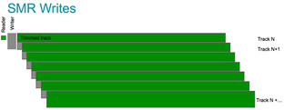

Der Wechsel zu SMR ist notwendig, da man bei der Größe von Lese- und Schreibköpfen an physikalische Grenzen stößt und die Spurdichte auf den Plattern mit der bisherigen Technik nicht durch kleinere Köpfe und dementsprechend schmalere Spuren weiter erhöhen kann. SMR umgeht dieses Problem, indem die einzelnen Spuren – ähnlich wie Schindeln auf dem Dach – überlappend in eine Richtung geschrieben werden, woraus eine höhere Spurdichte resultiert. Dies ist möglich, da der Lesekopf schmaler als der Schreibkopf ist und trotz der Überlappung der Spuren die Daten problemlos lesen kann.

Schreibkopf bei überlappend geschriebenen Daten
Schreibkopf bei überlappend geschriebenen Daten (Bild: Seagate)

Durch die überlappenden Spuren und den im Vergleich zum Lesekopf breiteren Schreibkopf müssen beim erneuten Beschreiben einer Spur auch alle folgenden Spuren aktualisiert werden, wozu die darauf befindlichen Daten gesammelt und neu organisiert werden müssen. Theoretisch könnte sich dieser Vorgang bis zum Ende des Platters fortsetzen, wodurch die Festplatte für den praktischen Einsatz nur sehr eingeschränkt nutzbar wäre. Um dies zu vermeiden und Schreibvorgänge besser verwalten zu können, werden die Spuren in Bändern angeordnet, die die Überlappung regelmäßig unterbrechen.
