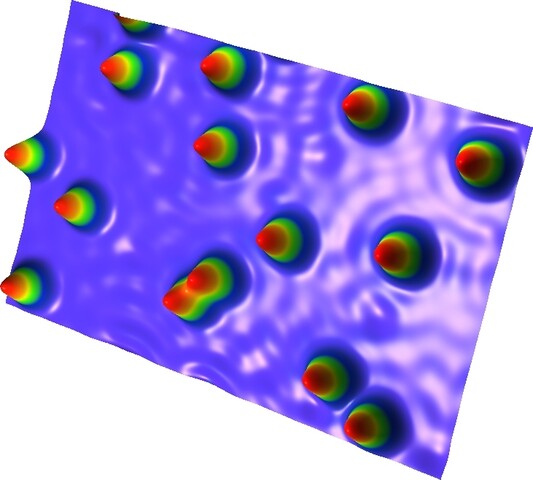

Um eine höhere Stabilität zu erreichen und störende Einflüsse der Umgebung zu minimieren, fixierten die Forscher ein Holmium-Atom bei Temperaturen von ungefähr 1 Grad Kelvin, also nahe des absoluten Nullpunkts, auf einer Platinunterlage. Dabei kam ein neuartiges Rastertunnelmikroskop mit einer speziellen Kühlung für derart niedrige Temperaturen zum Einsatz, mit dessen feiner Spitze die magnetische Ausrichtung der einzelnen Atome sich über einen längeren Zeitraum vibrationsarm messen ließ.
Mittels eines Rastertunnelmikroskops werden einzelne Holmiumatome auf einer Platinoberfläche sichtbar.
Mittels eines Rastertunnelmikroskops werden einzelne Holmiumatome auf einer Platinoberfläche sichtbar. (Bild: KIT/T. Miyamachi)
