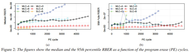

Die Untersuchung der SSDs mit MLC-Speicher habe ergeben, dass die RBER (Raw Bit Error Rate) nach Erreichen der spezifizierten Grenze von 3.000 P/E-Zyklen (Program/Erase) oftmals gemächlich ansteigt. Zusätzliche Tests hätten ergeben, dass die RBER erst nach der dreifachen Menge an Schreib/Löschzyklen drastisch ansteigt. Dies sei ein Indiz dafür, dass Hersteller konservative Angaben zur Haltbarkeit des NAND-Flash machen. SSDs mit SLC-Speicher sind hier im Vorteil, da diese deutlich mehr P/E-Zyklen (in diesem Fall 100.000 Zyklen) erlauben und entsprechend besonders lange eine niedrige RBER halten können.
Steigerung der Fehlerrate (RBER) mit Zahl der P/E-Zyklen
Steigerung der Fehlerrate (RBER) mit Zahl der P/E-Zyklen (Bild: Usenix Association (PDF))
