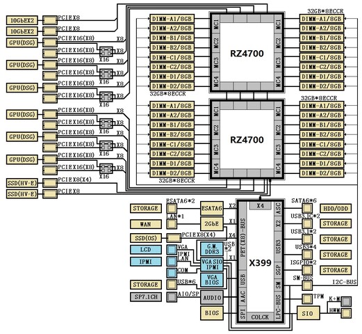

X399-Chipsatz ist für Dual-CPU-Systeme und Naples
Der X399-Chipsatz bleibt demnach den Naples-Prozessoren vorbehalten, die primär für den Einsatz in Dual-Sockel-CPU-Systemen gedacht sind. Wenngleich die Ähnlichkeiten zwischen X390 und X399 bei über 95 Prozent liegen dürften, gibt es kleine aber wichtige Anpassungen. Zu diesen zählen unter anderem IMPI und die Unterstützung einer GPU und eines Grafikausgangs, denn auf Server-Platinen ist für die Einrichtung der Systeme oft ein kleiner Grafikchip direkt verlötet, dessen Signal über einen Ausgang vom Mainboard abgegriffen werden kann – so wird keine zusätzliche GPU-Lösung benötigt.
AMD X399-Chipsatz für Naples
AMD X399-Chipsatz für Naples (Bild: Reddit)
Bei den Prozessoren zeigt sich das, was nach den letzten offiziellen Details erwartet wird. Insgesamt 32 Speicherbänke gibt es, auch die 128 PCIe-3.0-Lanes (124 + 4 für den Chipsatz) sind mit von der Partie. Diese lassen sich unter anderem zu sechs vollwertigen PCIe-x16-Slots zusammenschalten, alternativ aber auch immer als x8-Lösungen betreiben. Über weitere PCIe-x8-Verbindungen wird außerdem schneller Massenspeicher angesprochen und 10-Gigabit-LAN realisiert, der Chipsatz stellt die klassischen Dinge wie SATA, USB & Co bereit.
