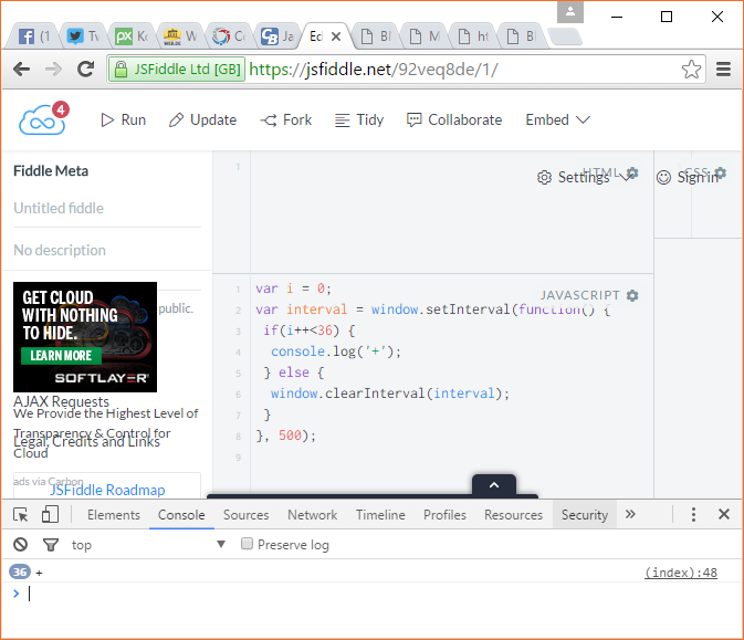

Code:
var i = 0;
var interval = window.setInterval(function() {
 if(i++<36) {
  console.log('+');
 } else {
  window.clearInterval(interval);
}, 500);
//siehe: https://jsfiddle.net/92veq8de/1/
1) Also 5ms sind für die meisten PCs generell etwas zu schnell. Selbst das Rendering einzelner DOM-Objekte benötigt fürgewöhnlich länger. Daher hab ich das mal auf 500ms hochgesetzt.
2) Eigentlich brauchst du kein Interval, denn im Gegensatz zum Timeout-Loop wird es eigentlich verwendet, wenn eine unbestimmte Anzahl an Durchläufen vermutet werden, die dann aufgrund eines Events (User: Klick auch Button || Server: Empfang von AJAX-Daten) unterbrochen wird. In deinem Fall willst du 36 Wiederholungen, daher empfehle ich dir ein Loop-Timeout-Konzept. Wobei ich nicht sicher bin, wozu du überhaupt ein Timeout (Verzögerung, Wartezeit bis zum nächsten Durchlauf) benötigst.
Code:
for(var i = 0;i<36;i++) { ... }
sollte eigentlich völlig genügen.
3) Ich habe dein Script dennoch mal mittels Interval umgesetzt, bzw. geprüft. Meiner Ansicht läuft es. Ich bekomme in diesem Fall 36 Log-Einträge, danach beendet/löscht er das Interval.
