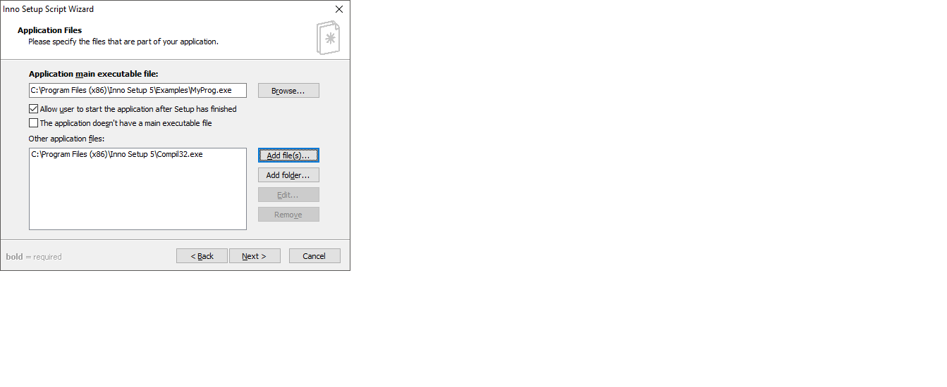

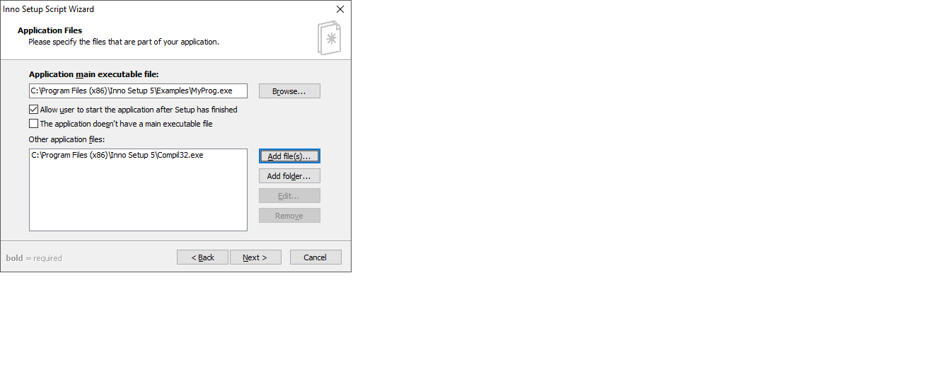

Wenn du nichts besonders komplexes brauchst, kannst du einfach den InnoSetup Wizard nutzen.
